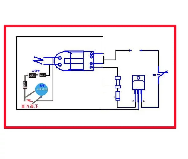

(#) Wind-Storm hozzászólása Nov 21, 2018 /
Vettem egy ilyet: Bővebben: Link
Végre működik, miután sikerült megfelelően bekötnöm a jelöletlen NPN-t és a trafó duplán tekert primerét.
A működése meglepett, mert úgy működik mint egy sorkimenő (?), de leginkább mint egy "arc lighter" Bővebben: Link.
Ez a nagyfrekvenciás feszültség nem jó arra amire szeretném használni, mégpedig gázkészülék begyújtásához, mert a hosszú vezeték végén lévő gyújtóelektródák között nem jön létre ívkisülés, vélhetően a vezeték hosszán kisül a szigetelésen keresztül.
Átalakítás szempontjából csakis a kimenetre építenék, mégpedig valami olyasmire gondoltam, mint amit a képen is lehet látni.
Költséghatékonyan milyen itthon kapható alkatrészekből tudnék a kimenetére építkezni, hogy olyan, lassú frekvenciás ívkisülést kapjak, mint az elemes gázgyújtókban, vagy elektronikus gyújtású gázkazánokban, stb.?
A 15kV reális lehet, nem méregettem az ívkisülés hosszát.

(#) Bakman válasza Wind-Storm hozzászólására (») Nov 21, 2018 /
Nagyfeszültségű vagy normál vezetékkel próbáltad?

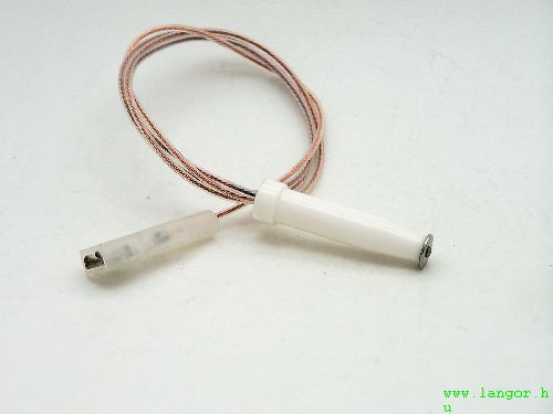

(#) Wind-Storm válasza Bakman hozzászólására (») Nov 21, 2018 /
Ilyennel, csak ellenben a képpel láthatóval, ennek nem átlátszó, hanem fehér szigetelésű a kábele és talán úgy 60 centi hosszú.
Ez akár egy több centiméteres ívet is húzni képes piezo gyújtóra van kötve eredetileg.
Persze még próbálkozni fogok, ha ennek így elméletben működnie kellene.
