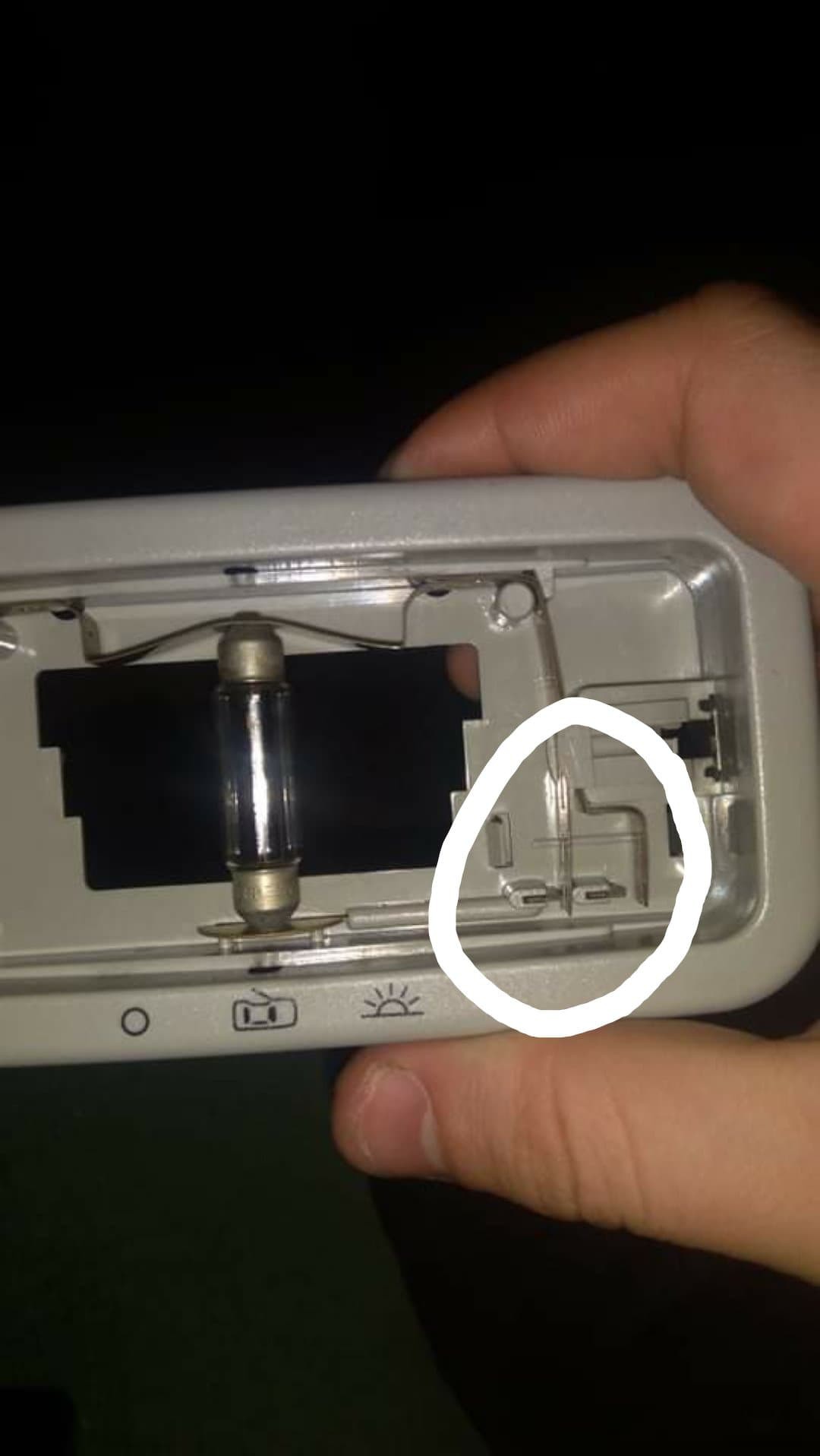

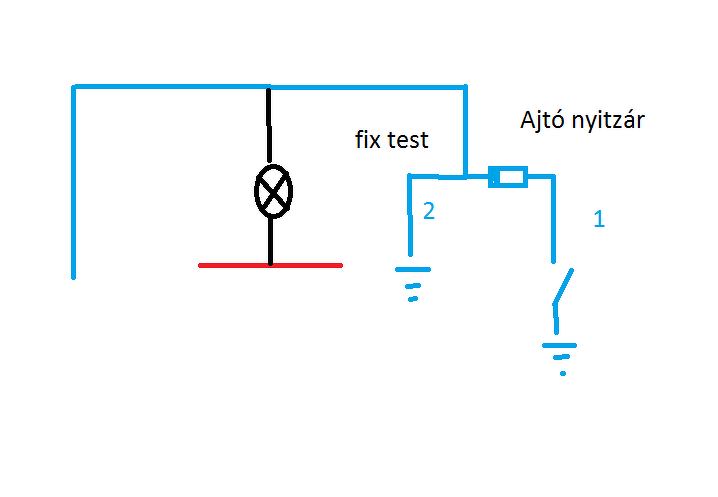

Sziasztok olyan problémába ütköztem hogy hogy az autó belső világítását felkapcsolom fixre akkor az autó úgy érzékeli hogy nyitva az ajtó. Ez azért van mert az 1 láb érzékeli akkor a kaszniról kapja a testet ha az ajtó nyitva és amikor fixre állítom a belső világítást akkor az 1 láb és a 2 is érintkezik . Azt szeretném elérni hogy a 2 en gnd van akkor a 1 lábat szakítsa meg.
Hogyan lehetne megoldani ??
Segítségeteket előre köszönöm.
A képen a diódát ne vedd figyelembe.
(#) proli007 válasza kriszrap hozzászólására (») Jan 14, 2019 / 1
Hello! Ott a kettő közé rajzoltál egy diódát, ha igaz. Azt fordítsd meg. A katód legyen az 1-es felé.
(#) kriszrap válasza proli007 hozzászólására (») Jan 14, 2019 /
Rendben köszönöm.
(#) JZoli válasza kriszrap hozzászólására (») Jan 14, 2019 /
Melyik az ajtó nyitásérzékelője? ÍMivel a fix test-ha tényleg fix akkor az az égő örökké világít!
(#) kriszrap válasza JZoli hozzászólására (») Jan 14, 2019 /
Az 1 láb az ha nyitva az ajtó testre húz 2 pedig fixre húzza ha átváltók csak az a baj ha hogy akkor 1 láb érzékelőjét is behúzza. Ilyen a mechanika csatolva értelem szerűen jobbaz 1 láb másik a 2.

(#) Takibaki válasza kriszrap hozzászólására (») Jan 16, 2019 /
A rajznál valami sántit a kapcsolo 3 állásu eleve . 0 .. 1 .. 2 ..
A izzó csere nem volt mostanaban ? Illetve a megfelelö wattszámu van. Benne ?

(#) kriszrap válasza Takibaki hozzászólására (») Jan 17, 2019 /
Halli
Nem teljesen 3 állású 2. állásba van akkor az 1 állás is érintkezik ez a baj!! így gnd re húz az ajtó nyitva láb...
