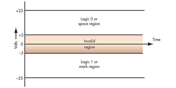

(#) kadarist válasza Bakman hozzászólására (») Jan 19, 2019 /
Az RS-232 nem 5V-al működik.
(#) Bakman válasza kadarist hozzászólására (») Jan 19, 2019 /
Hol van itt RS232? Csak TX és RX vonalak vannak, minden más takarásba bújt. Mindezek mellett az RS232 feszültségek tól-ig tartanak, nincs határozott szint.
Rendben van, de a szupresszorok letörési feszültségei RS-232 átvitelt sejtetnek. A kép egyik forrása: Bővebben: Link.
Ez rendeben is van, már csak az a kérdés, hogy az RS232 oldali eszközök milyen feszültségszinteket viselnek el, illetve milyen feszültségszintekkel hajtják a vonalat. +-5 V is bőven elég, nem kell +-25 V-os feszültségszinteket megütni.
Ha a vonalra kerülő túlfeszültség levezetése lenne a cél, akkor jobb lenne a szupresszorok elé és mögé is rakni egy-egy ellenállást.

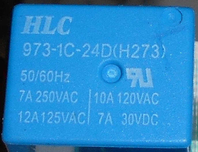

(#) Wind-Storm hozzászólása Jan 20, 2019 /
Helló!
Ennek a relének hány V-os a behúzótekercse, és DC vagy AC?
