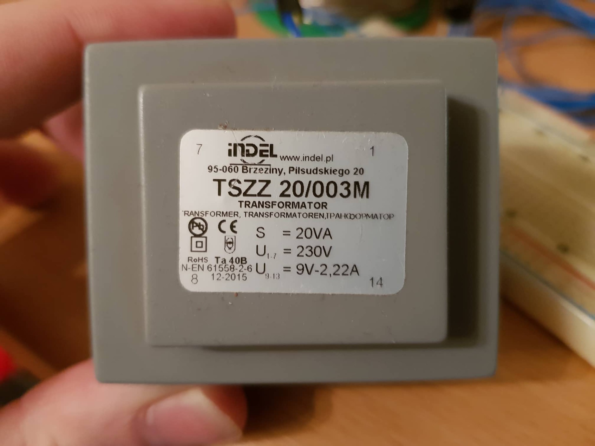

Történt ugyanis, hogy megvettem a kis Indel trafómat, mely elvileg 9V váltó feszültséget állít elő 230-ból, és az a helyzet, hogy akárhogy méregetem, 9V helyett 12-t ad ki magából.
Az egész akkor tűnt fel, amikor rákötöttem a diódahídra, majd meg is terheltem egy 2W-os 220 Ohmos ellenállással meg egy leddel, mert kíváncsi voltam az egyenirányítás utáni feszültségre, és amikor arra rámértem 15V egyenfeszültséget kaptam. Átállítottam a multimétert váltófeszültségre, megmértem a trafó szekunder tekercsét, és kicsit több, mint 12V-ot kaptam. (Referenciaként lemértem a PC-m tápfeszültségét, 12,2V-ot kaptam, AIDA64 szerint stimmel az érték, utóbbi 12,1V-ot mutat)
Így kérdem én, hogy valamit én értettem félre, és nem tudom leolvasni a feszültségértéket a trafóról, vagy rosszul volt címkézve, és ezáltal rosszat kaptam? Ha utóbbi, akkor hogy lehetek biztos abban, hogy tényleg 20 wattos-e? Valamint mit kezdjek vele, ha nekem 9V váltó feszültség kell?
Csatolmányban ott a trafó
(#) nedudgi válasza cmdnetwizard hozzászólására (») Jan 27, 2019 /
Az üresjárati szekunder feszültség magasabb, mint a névleges árammal terhelt. Kisebb feszültségingadozást csak sokkal nagyobb terhelhetőségű trafóval kapsz, de akkor nagyobb is lesz az alapfogyasztás.

(#) cmdnetwizard válasza nedudgi hozzászólására (») Jan 27, 2019 /
Oh, így érthető, hisz alig 1W-ot terheltem szegényre, miközben a névleges teljesítmény 20W.
Viszont így felmerül a kérdés, hogy mennyire kéne nagyobb teljesítmény, hogy a kimenő 9V annyi is legyen? Illetve vajon a Commodore 64 tervezői számoltak ezzel a jelenséggel, amikor a tápot tervezték hozzá?

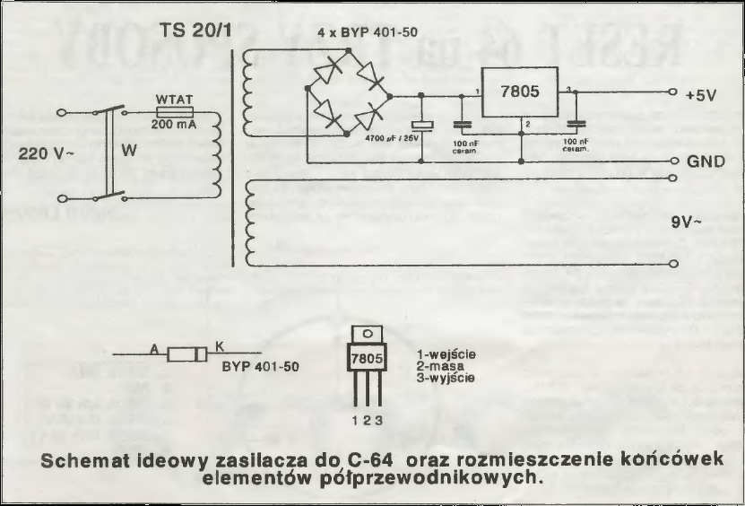

Létezik olyan, ami váltóáramot szabályoz kis mértékben úgy, mint például a 7805-ösök?
Tudom, hogy anno Bláthyék erre találták ki a transzformátort, viszont ennek a tudatában nem biztos, hogy rákötném a C64-esemre az után épített tápot
Amúgy a 9V-ot a VIC/SID igényli, meg a különböző perifériák, mint például a kazetta.
A tápban 16V 4,7mF elkót cseréld 25V feszültségűre, akkor az egyenáramú rész rendben lesz.
A váltóáramú rész már kétesélyes. Meg lehet oldani, de nagyon drága.
Kellene keresni egy eredeti tápot, megmérni, hogy mekkora váltófeszültséget ad ki a 9V csatlakozón. Mindenesetre egy terhelt állapotú mérés segíthet, meg lehet látni, hogy a 12V mennyire esik le, ha terhelve van az egyenáramú rész. Feltételezhetően egyből 10V-11V lesz belőle.
Szerintem a kazettás rész is elviseli, a VIC izét meg nem tudom, milyen kapcsolásban használják. Feltételezhetően egyenirányítva, szabályozva kapja meg a 9V-t.

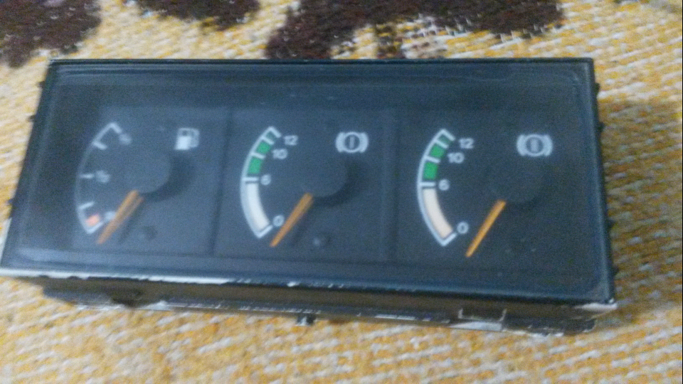

Ha a haverotok a kezetekbe nyom egy ilyen valószínűleg buszból való kijelzőt (volános az ipse) akkor mihez kezdenétek vele?
(#) kadarist válasza jani1987 hozzászólására (») Jan 27, 2019 / 2
Visszanyomnám a kezébe.
(#) BarnaPili válasza jani1987 hozzászólására (») Jan 27, 2019 /
2.1-es rendszer csatornánkénti kivezérlésjelzőt csinálnák belőle. Vagy menne a garázsba az egyik polcra a többi "jóleszvalamire" kacat mellé.
(#) Bakman válasza cmdnetwizard hozzászólására (») Jan 27, 2019 /
Egyszerűbb lesz egy kisebb feszültségű trafót venned. Javaslom a toroid kivitelezést, arról könnyen le lehet tekerni ha sok lenne a szekunder feszültség.
Juteszembe, ez a trafó nem igzán ebbe a kapcsolásba való. A két külön szekunder jobb lenne, mert nem biztos, hogy szabad összekötni az egyenirányított, 5V táprészt, és a 9V váltót.

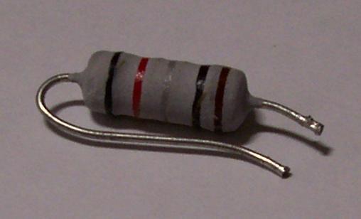

Hány ohmos lenne a következő ellenállás? Fekete-Vörös-Szürke(Ezüst?)-Fekete-Barna. 2W-os, 1%-os és most szakadt.
(#) kadarist válasza vede hozzászólására (») Jan 27, 2019 /
18 ohm, 1% tűrés. Kalkulátor.
(#) vargaf válasza cmdnetwizard hozzászólására (») Jan 27, 2019 /
Nem ilyen transzformátor kell ide, két szekunder tekercs van az eredeti tápegységben.
(#) vede válasza kadarist hozzászólására (») Jan 27, 2019 /
Kösz. Én is 28Ohmosnak gondoltam csak ezen hobbielektronika kalkulátoron nem lehet 1. színként feketét választani. Kicsit zavarba hozott
(#) gyoran válasza jani1987 hozzászólására (») Jan 28, 2019 /
A buszomban használnám üzemanyagszintmérőnek és a két fékrendszer nyomásának kijelzésére.
De a viccet félretéve, ha 20-30 éves vagy, kivezérlésjező a következő erősítődhöz, labortáp áram-feszmérő.
Ha 30 fölött vagy, soha nem fogod használni, mert a kompromisszumok túl nagyok.
Sajnos.
Én is tele vagyok olyan cuccal, amit soha nem fogok használni, de hát a gyűjtögetési kényszer nagy úr.
(#) nagym6 válasza jani1987 hozzászólására (») Jan 28, 2019 /
Ezek nagyon érzéketlen műszerek, még a visszahúzó rugó helyett is tekercs szokott lenni, azt is táplálni kell. Előbb nézd meg mekkora áramra mozdul meg.
(#) cmdnetwizard válasza vargaf hozzászólására (») Jan 28, 2019 /
Azt tudom, a végeredményben olyan is lesz, a prototípushoz meg bőven elég ez is, hogy ki tudjam tesztelni a védő-áramköröket. Nameg mert más nem volt abban a két boltban, ahová járok, csak rendelésre, szóval egyelőre jó ez
(#) Teaway válasza vede hozzászólására (») Jan 28, 2019 /
Fekete az nulla, ezért nincs az első helyen. Nullával nem kezdődik ellenállás színkód.
