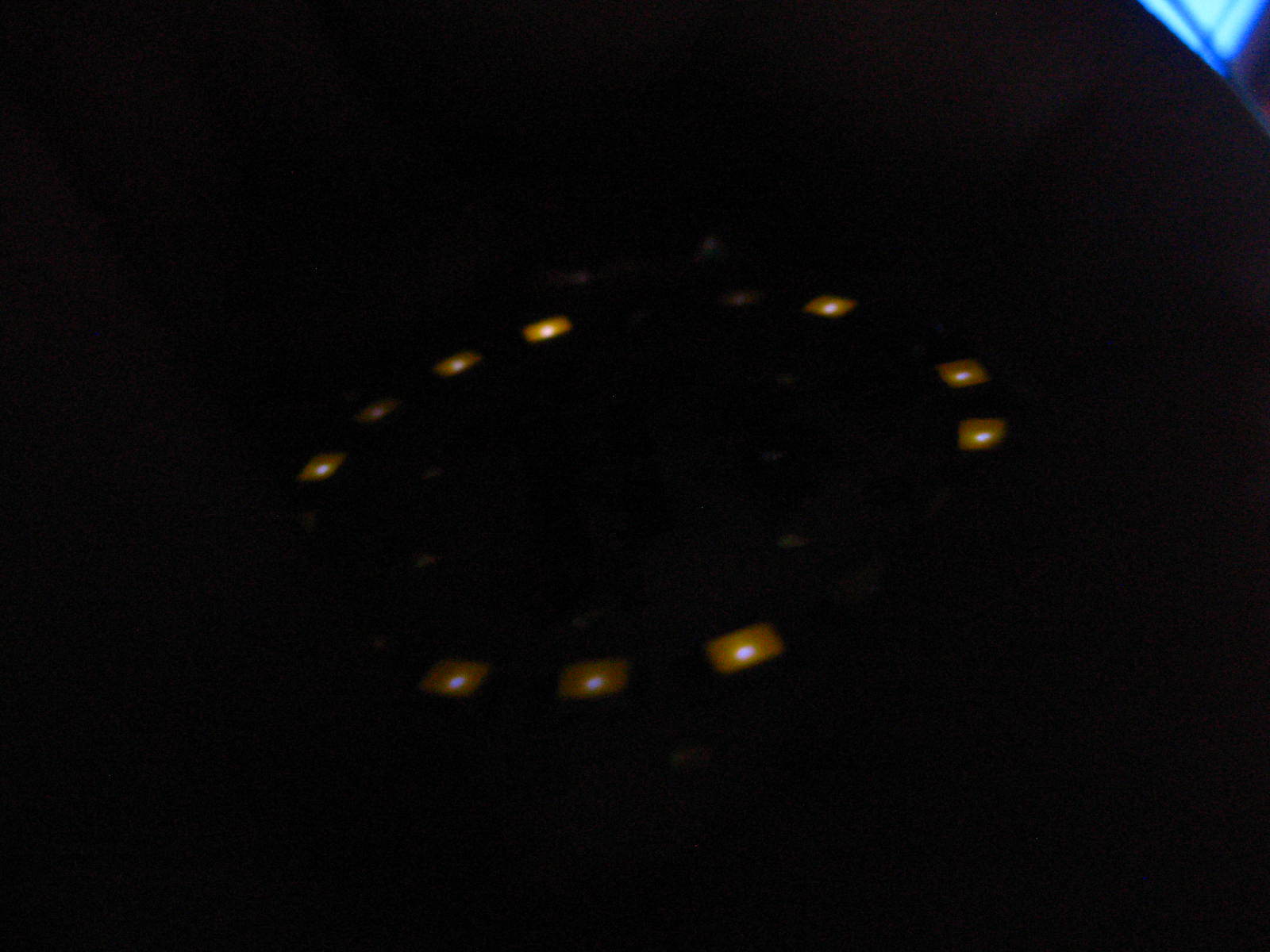

(#) Udvari Zsombor hozzászólása Jún 1, 2019 /
Egy tönkrement LEDes égőt szétszedtem, a panelt letakarítottam (csak a LEDek maradtak). Eredetileg 18 LED volt sorosan, ebből kettő megdöglött amiknek helyét áthidaltam, így maradt 16 sorosan. Rácsatlakoztam a "LED karikára", viszont egyesével mérve összes LED jó, de mindet nem bírom egyszerre világításra bírni. (Most már van két drót amire tudok feszültséget adni.)
Gyári állapotban hány voltot kapnak a LEDek egy égőben?
(#) pucuka válasza Udvari Zsombor hozzászólására (») Jún 1, 2019 / 1
Már többször, több helyen elmondtuk, a LED -nek nem feszültséget kell kapnia, hanem biztosítani kell a megfelelő áramot. Áramgenerátorral. Ha a megfelelő áram folyik a sorbakapcsolt ledeken, akkor majd mindegyiken ki fog alakulni a megfelelő feszültség, korántsem biztos, hogy mindegyiken ugyanannyi. Eredetileg is az lehetett a probléma, hogy az áramgenerátor (ami a legegyszerűbb esetben egy ellenállás) nem állt a helyzet magaslatán, és nem biztosította a LED -ek számára a stabil áramot, így a leggyengébb "eldisszipálta" magát. Sohasem érdemes a LED -eket a maximális áramra igénybevenni, a hasonló esetek elkerülése miatt. Ha több LED van sorbakapcsolva, akkor a legkisebb áramú fogja meghatározni a megengedett legnagyobb áramot. Akkora feszültséget kell a LED sorra kapcsolni, ami a LED -ek nyító feszültségének összege, plusz az áramgenerátoron eső feszültség.

(#) Udvari Zsombor válasza pucuka hozzászólására (») Jún 1, 2019 /
Tulajdonképpen abban az égőben az egyik kondenzátor robbant fel, ami 2 LEDet is kinyírt (a többi mind jó). Eredetileg 2 kondenzátor, két ellenállás és egy egyenirányító (4db alkatrész) volt a panelen. A kérdésem az hogy a LEDekre nagyjából hány volt mehetett eredetileg? 12V-ot próbáltam a soros LEDekre adni amiről éppen csak elég halványan parázslanak...
(#) (Felhasználó 116638) válasza Udvari Zsombor hozzászólására (») Jún 1, 2019 /
A sima "fehér" ledeknek általában 3-3,5V körüli a nyitófeszültségük.
(Típusfüggő is.)
(#) Tomi111 válasza Udvari Zsombor hozzászólására (») Jún 1, 2019 /
Valami nem passzol! Azt írtad 16db LED-ed van most sorosan. ( kettőt áthidaltál a 18-ból) A 16db soros LED kizárt, hogy világít 12V-ról. Még halványan sem! Az átlagos fehér LED-ek 3-3,5V körül működnek, így a 16db-nak min.48V kell, de inkább több. Egyébként az áram a lényeg, meg kell nézni, hány wattos a lámpa, azt elosztva kb megvan, hány wattosak a LED-ek. Ebből számítható az áram.

(#) Udvari Zsombor válasza Tomi111 hozzászólására (») Jún 1, 2019 /
Pedig de! Persze csak akkor dereng ha rajta van a 12V és megmarkolom! Ha elengedem akkor már nem... Tulajdonképpen csak akkor dereng ha fogom a panelt plusz rá van kapcsolva a táp! Nem értem hogyan lehetek képes befolyásolni...
