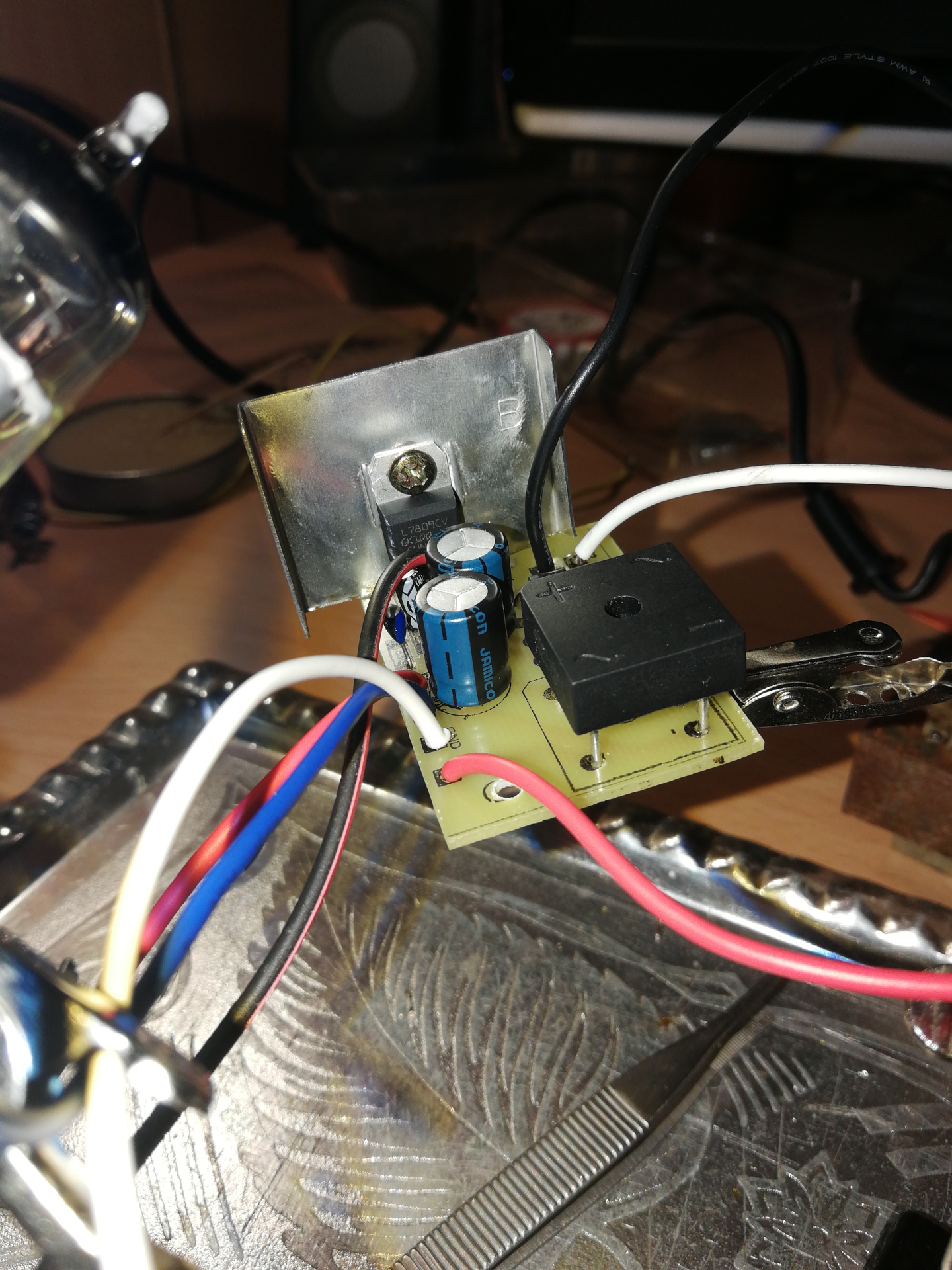

Egy PCF80as csövet fűtök 9V, 300mA-el. A 9V-ot 7809-es IC állítja elő egyenirányított 12V-ból. Nem meglepő az IC melegedése, de a hűtő felületet amit rácsavaroztam már kézzel kb 10 mpig állom. Mint ha a 7809 rendelkezne magas hőmérséklete "lekapcsolással". Vagy valami más IC-vel keverem ezt a tulajdonságát?
Lényeg: károsodhat-e hosszú távon az IC olyan forró üzem közben ami érintésre a fájdalomküszöb környéken van?
szerk: tudom,hogy ez relatív, de szerintem olyan 65-75 Cfok-al nem nagyon lövünk mellé

(#) ferci válasza vidoferenc1029 hozzászólására (») Jún 4, 2019 /
A belső védelemre azért nem kell hagyatkozni és ha soknak találod a hőfokát, növeld meg a lemezméretet. Van még ott hely, ha befordítod vízszintesre is.
A terhelésről azt írtad volna inkább, mennyi a bemenő dc, akkor jobban látszana, mekkora az ( Ube-9)*0,3 szorzat. A "12 volt egyenirányítva" egy dolog, trafótól is függ.
Remélem, párszáz nF van az ic lábain, hidegítésként.
A 65-75 fok se mindegy, hogy az asztalodon van a cucc, vagy kicsi dobozkában bezárva.
Én inkább jobban meghűteném.
A hozzászólás módosítva: Jún 4, 2019
(#) Kovidivi válasza vidoferenc1029 hozzászólására (») Jún 4, 2019 /
Ha rajta tudod az ujjad 10mp-ig (!) tartani, akkor az 50fokC maximum. Ezzel nincs semmi gond, még nagyon az alsó tartományba tartozik ez a hőmérséklet. Ne legyen a borda közelében kondenzátor, és nem lesz bajod. Természetesen tudjon szellőzni, a melegnek el is kell valahova távoznia. A hővédelem úgy működik, hogy ejteni fogja a kimenő feszültséget, ha túlmelegszik, de attól még messze vagy nagyon...
Ilyen "bordától" ne is várj el alacsonyabb hőmérsékletet. Ez csak egy lemez, felhajtott szélekkel. Kicsi a hőleadó felülete, a levegő nem tud sok hőt elszállítani, ezért meleg a borda, miközben minimális hő keletkezik csak. De ha rajta tudod tartani az ujjad 10mp-ig, miután bedobozoltad, és járt fél órát, akkor nem lesz baj, véleményem szerint.
(#) ronin75 válasza vidoferenc1029 hozzászólására (») Jún 4, 2019 /
A 78xx sorozatnak kell minimum 3 V-tal nagyobb bemeneti feszültség a kimenetinél. (12-9)*0.3=0.9W ennyit mindenképpen fűteni fog, ha nagyobb a bemeneti feszültsége, ennél többet.
Csökkentheted soros diódákkal is a stabilizátor bemeneti feszültségét (akkor nem melegszik annyira), vagy kihagyod a stabilizátort (ez soros fűtésű cső, nem a fűtés pontos feszültsége a lényeg, hanem az áram, 300 mA) és szintén soros diódákkal beállítod a szükséges értéket.
(#) nedudgi válasza vidoferenc1029 hozzászólására (») Jún 4, 2019 /
1W-3W közötti LED világítótestek áramgenerátorát felhasználhatod a cső fűtésére. 300mA áramot engednek a terhelésre, ha a célnak megfelel kapcsolóüzemű áramkör. Ilyesmit külön is lehet kapni, Kínából 200Ft körüli áron küldik darabját.
(#) vidoferenc1029 válasza Kovidivi hozzászólására (») Jún 4, 2019 /
Köszönöm a válaszokat.
Egyenirányítás után 15-17V DC az IC bemenő lábán. A diódahíd után 220uF, a 7809 előtt-után pedig a katalógusban ajánlott 0.33µF - 0.1µF .
Nem süt egyébként, nem ítélem veszélyesnek se érintés, se tűz szempontjából, inkább az IC miatt aggódtam.
Az 1N4007-esek is melegednek, de ezeknek háromszor ekkora áramot is el kell tudni viselniük (1A).
Kiegészítésként: a 78xx típusokhoz megengedett legnagyobb hőmérséklet 125 Cfok. Az enyém azért ezt nem közelíti meg, azt gondolom. Lehet rámérek, ha lesz lehetőségem.
Kétlem egyébként, hogy dobozolva lesz. Az elektrotechnika területén kezdőként szeretem magam előtt látni az elkészült kis áramköröket, nem beszélve az esetleges alkatrészcseréről, másra felhasználásról. Saját célra készül.
Köszi a válaszokat, ötleteket. Jó tudni a soros dióda és az áramgenerátoros megoldást is.

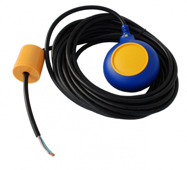

Úgy néz ki van egy alacsony vízhozamú kutam.Ha nem az mégse akkor is be kéne járatnom.Egy olyan időzítőkapcsolóra lenne ezért szükségem ami pl óránként bekapcsol 3 percre,majd utána biztosan ki.(mert a szivattyú ha kifogy a víz leég)Aztán egy óra múlva 3 percre megint be,és így ismételgetve megállás nélkül vagy legalábbis napokig.
Ciszternát is lehet ki kell alakítanom ha nem indul be.Úgy tervezem,hogy egy úszókapcsolót kapcsolok e mögé az időkapcsoló mögé,ha nem jön helyre a vízhozam.Ha alacsony a tartályban a vízszint az úszókapcsoló zárná az áramkört.Az időzítőkapcsoló meg működésbe lépne,és töltené fel a tartályt.Miután
az úszókapcsoló nyit, az időzítőkapcsoló sem ad jelet.Persze valahonnan közben az akkuját az időkapcsolónak ,,folyamatosan áram alatt kéne tartani" ,ne merüljön le.
(#) Lamprologus válasza gyendre hozzászólására (») Jún 4, 2019 /
Programozható időkapcsoló (digitális) ... univerzális időrelé ... vagy tegyél be a kútba is egy úszókapcsolót!

A kút 125 ös cső.Már szintérzékelőn gondolkodom az a szivattyút is védené.
H Tronic vps 100 conradban kapni.Azt írja 20m vezetékkel hosszabbítható.Ha 50m re hosszabbítom nem fogja a jelet küldeni?
(#) Lamprologus válasza gyendre hozzászólására (») Jún 5, 2019 /
A szivattyú lent van a csőben vagy fent?
(#) gyendre hozzászólása Jún 5, 2019 /
A csőben lent,45m mélyen.
Akkor én vagy egy áramlás érzékelőt, vagy egy nyomás kapcsolót építenek be a szivattyú szárazon futás védelmére. Mondjuk kicsit bonyolultabb lenne a vezérlés, de a szivattyú kevesebbet szenvedne!
