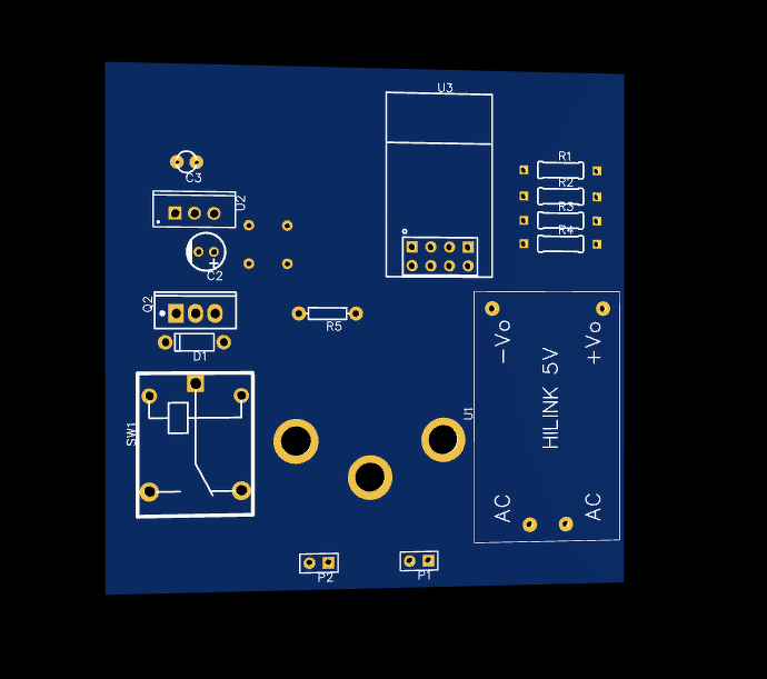

(#) Firefighter1 válasza nedudgi hozzászólására (») Máj 30, 2019 /
Köszönöm a javaslatot.
Védődióda berakva (párhuzamosan a tekercsel)
Áramkorlátozóra valóban láttam javaslatot... de csak PIC es témaba találtam... ott 1-4,7k tesznek a PIC és a FET közé.... az gondolom itt is jó lesz.
De a kisütő ellenállással kapcsolatba tanácstalan vagyok... értem hogy azon keresztül "sül ki" de nem tudom hova kéne kössem...
Drain és GND közé?
A hozzászólás módosítva: Máj 30, 2019
(#) nedudgi válasza Firefighter1 hozzászólására (») Máj 30, 2019 / 1
Nem, a gate és a föld közé kell.
(#) vargham válasza Firefighter1 hozzászólására (») Máj 30, 2019 /
Gate és föld közé.
Másnéven lehúzó ellenállás. Ne kapcsolgasson ki/be a FET, amíg resetben van az MCU, és lebeg az a láb.
(#) tbarath válasza nedudgi hozzászólására (») Máj 30, 2019 / 1
Bocsánat, ezen valahogy átsiklottam.
(#) Firefighter1 válasza vargham hozzászólására (») Máj 30, 2019 /
De ha a Gate és a föld közé rakom akkor az nem jelent gondot hogy kb 2 centivel hamarabb pedig egy felhúzó ellenállás van?
Pont azért hogy az esp lába ne lebegjen....
Vagy akkor most nem értem..... 2 ellenálláson keresztűl rövidrezárom az áramkört?
(#) bbalazs_ válasza Firefighter1 hozzászólására (») Máj 30, 2019 /
A kettő együtt nem kell. De nem lenne az sem baj, minden áramkör úgy működik. A kérdés az áram. Ha az ellenállás nagyon kicsi, sok áram folyik. Itt a felhúzó 4.7k, vagyis 5V esetén kb. 1mA folyik, ez 5mW teljesítmény, meg sem langyosítja az ellenállást.
(#) morgo válasza Firefighter1 hozzászólására (») Máj 30, 2019 /
Fel(vagy le)húzóellenállás bemenetre kell, hogy ne lebegjen. Kimeneten nem igazán van értelme.
(#) Firefighter1 válasza bbalazs_ hozzászólására (») Máj 30, 2019 /
Köszönöm.. akkor azt kihagyom!
Erről amugy nem is tudtam ( meg még sok mindenről nem is tudok ) hogy kellene a kisütő a FET elé,, van egy próbakapcsolásom... LED-et vezérel egy FET-en keresztül egy NodeMCU, ott sincs és már 3 hónapja megy szépen...
(#) Firefighter1 válasza morgo hozzászólására (») Máj 30, 2019 /
Itt az ESP indulása miatt kell a felhúzó ellenállás
amig nem használtam addig volt cifraság hol indult hol nem
de legutoljára Johnycorp
„- GPIO 2 magas szinten legyen (4,7 k ellenálláson át VCC-re)
- GPIO 0 magas szinten legyen (4,7 k ellenálláson át VCC-re)
- CH_PD magas szinten legyen (4,7 k ellenálláson át VCC-re)
- REST magas szinten legyen (4,7 k ellenálláson át VCC-re)
- GPIO 16 bekötése nem kell igazán
- GPIO 15 alacsony szinten legyen (1k ellenálláson át GND-re)”
fórumtárs fejtette ki részletesen. Csak ebből az indittatásból van ott.
(#) pipi válasza Firefighter1 hozzászólására (») Máj 30, 2019 /
Én nem erőltetném az esp01 használatát, valami nagyobb modult inkább aminek több lába van, pl mini d1 nem szimpatikus?
Az a baj hogy bekapcskor gpio2-nek H-ban kell lenni, amit a fehúzóellenállás biztosít, viszont emiatt a vezérlésed aktív lesz, világítani fog a lámpa, míg a szoftver odáig el nem jut...

(#) Firefighter1 válasza pipi hozzászólására (») Máj 30, 2019 /
Én se eröltetném.. csak ami a baj az az hogy mindennek egy 7x7 centis panelra kell ráférni, mégpedig ugy hogy a panel közepén egy vezéreletlen konnektornak is helyet kell hagyni.
Az hogy világit a lámpa az annyira nem tragédia mert remélhetőleg egyszer lessz beüzemelve aztán utánna futni fog ha havonta egyszer vagy kétszer "ujraindul" az még nem zavaró.
Legalább van visszajelzésem hogy az esp ujraindult chekinget ugyse terveztem a programba irni!
Mondjuk most igy elnézve lehet hogy rámegy a d1... kiprószálom!
Talán a legegyszerűbb lenne az RX lábat használni kimenetként, akkor a fix potenciálra húzás nem jelent gondot. A másik lehetőség, hogy N csatornás FET helyett P csatornásat alkalmazol.

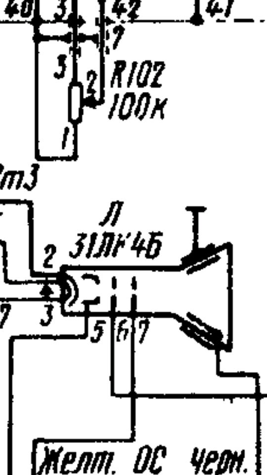

(#) jani1987 hozzászólása Máj 31, 2019 /
Ennek a képernyő típusnak szeretném a magyarított verzióját tudni mert a ciril betűkhöz sík izé vagyok.
(#) bitmixer válasza jani1987 hozzászólására (») Máj 31, 2019 /
Ha betűkre gondolsz, akkor 31LK4B. Ha a képcső helyettesítő magyar típusára, akkor szerintem nemigen van olyan...
(#) jani1987 válasza bitmixer hozzászólására (») Máj 31, 2019 /
Szpasziva. Írtam a megfelelő fórumba hogy milyen gondok vannak eddig. Nem egy kondin ellenállást mértem.
A hozzászólás módosítva: Máj 31, 2019
