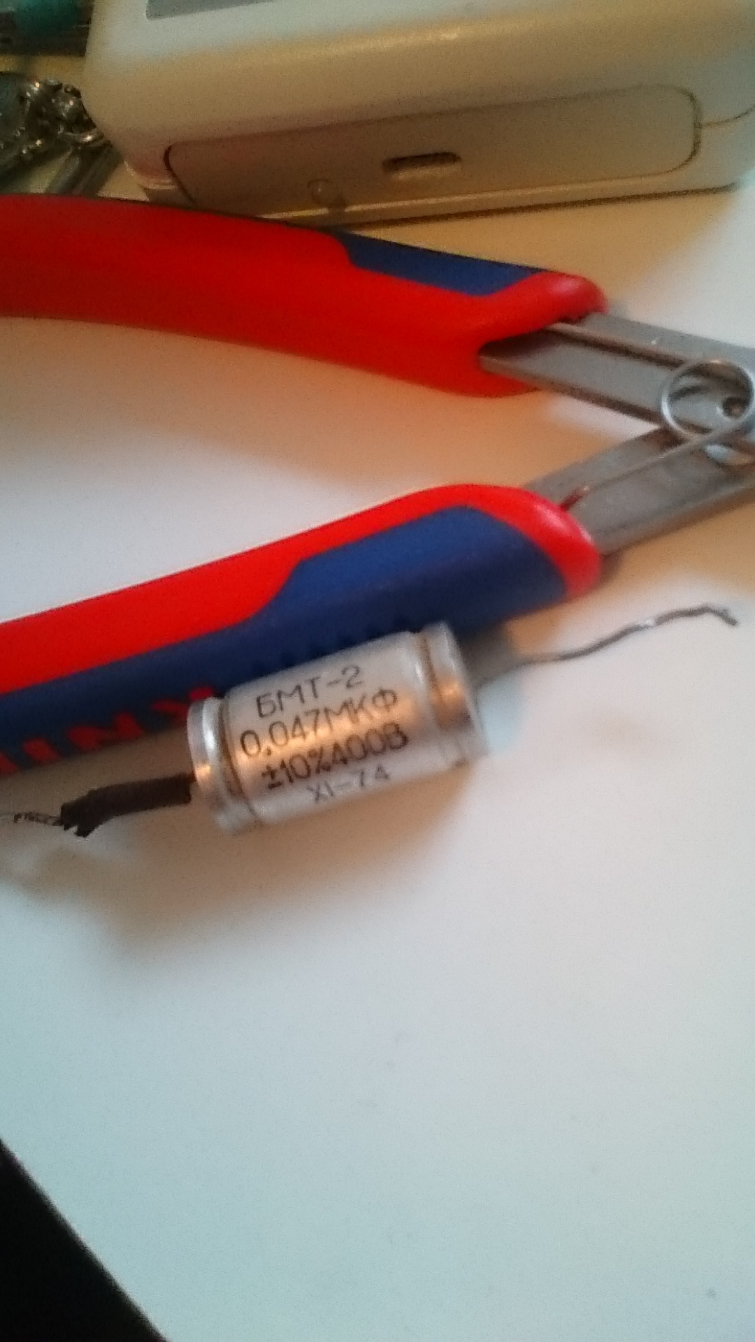

Sziasztok,egy olyan kerdesem lenne hogy van e olyan hogy egy kondenzator kapacitasa felmegy a duplajara vagy triplajara ha mar a veget jarja? Van egy orosz szkopom es abban talaltam szamtalan ilxen kondit,nem elektrolit persze, itt egy kep
(#) (Felhasználó 116638) válasza Albrecht3 hozzászólására (») Júl 2, 2019 /
Nincs.Valamit rosszul mérsz.
Ezt a 47nF-os kondit mennyinek méred,és milyen frekvencián, milyen mérőfeszültséggel?
(#) Patópali válasza Albrecht3 hozzászólására (») Júl 2, 2019 /
És milyen műszerrel?
(#) Bakman válasza Albrecht3 hozzászólására (») Júl 2, 2019 /
Ha sok ilyet találtál, akkor mérési hibára lehet gyanakodni. Egyébként megesik a dolog, de akkor már folyamatos és úgy-ahogy stabil ellenállást is lehet mérni a két lába között. Egyszer-kétszer találtam már ilyet de nem jellemző.
