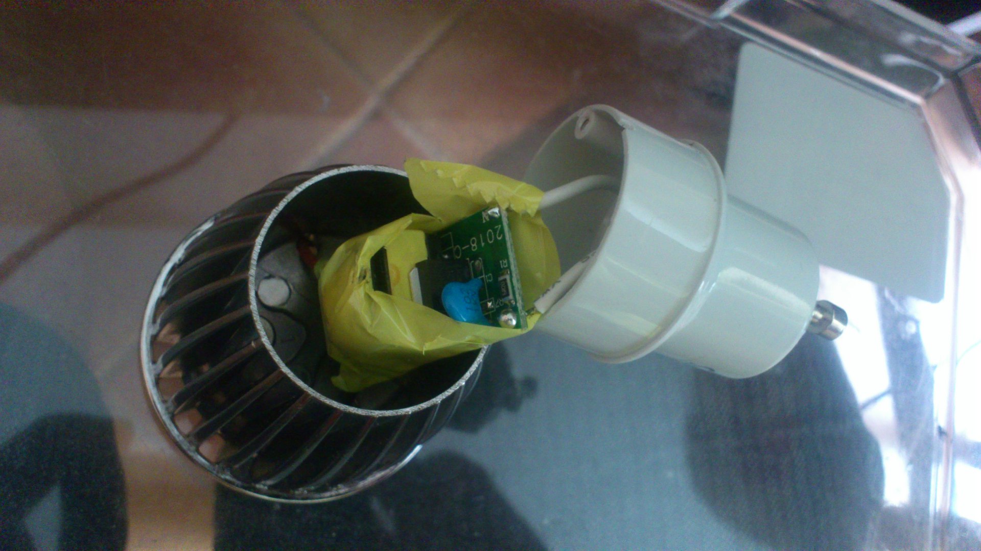

olyan gondom van, hogy vettem 9w-os COB fényerőszabályzós ledeket és mind vibrál. Van valakinek ötlete hogy lehetne megszüntetni a vibráló fényhatást?
(#) vargham válasza direktor39 hozzászólására (») Szept 26, 2019 /
Pontos típus? Fotó?

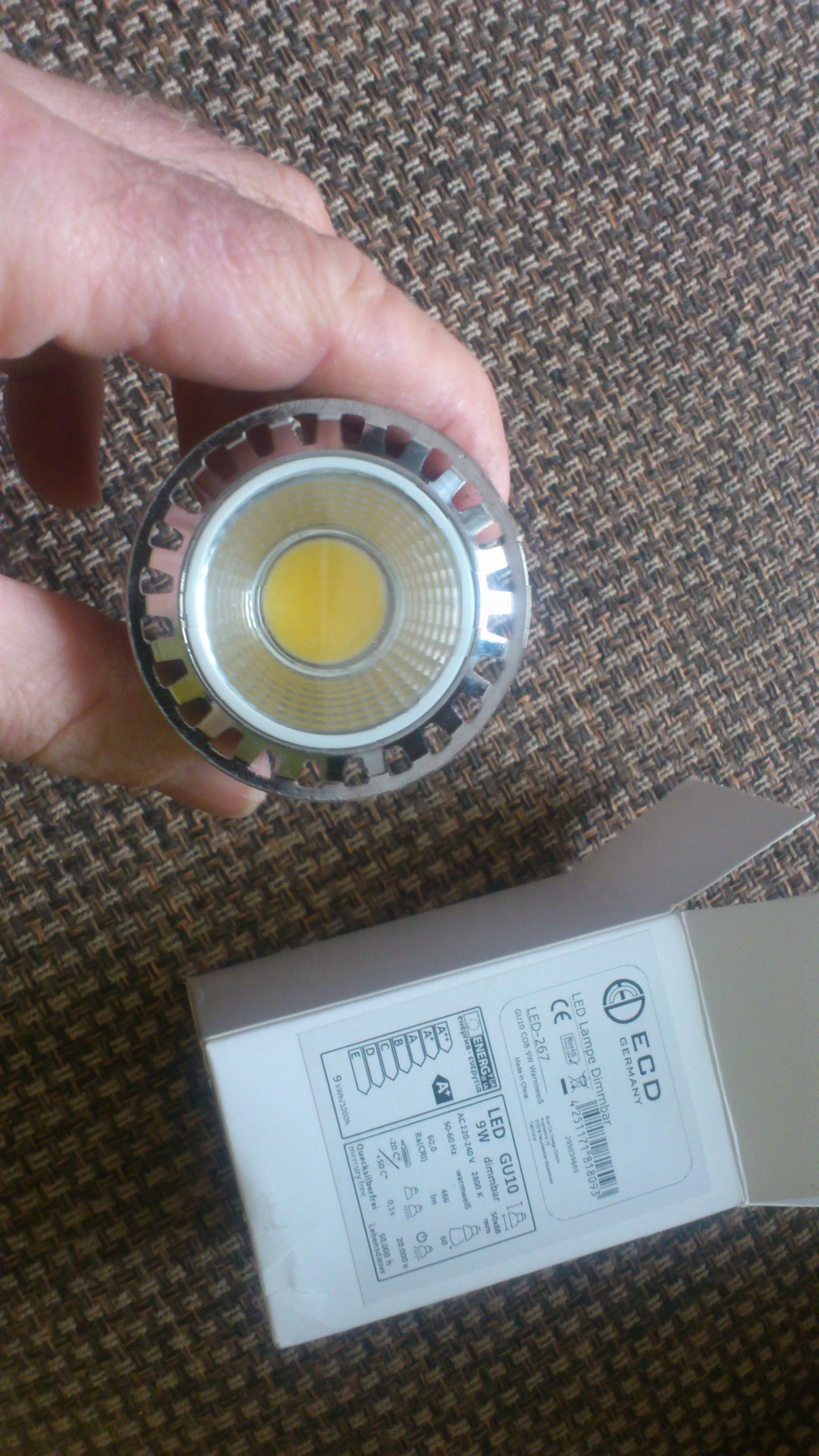

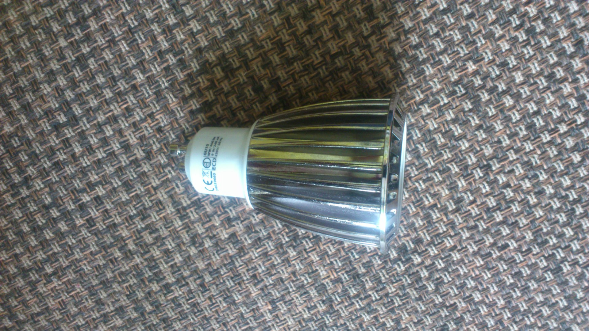

(#) direktor39 válasza vargham hozzászólására (») Szept 26, 2019 /
erről lenne szó. 20 db van és hozzá érintőpaneles új fényszabályzós kapcsoló. és mind vibrál ilyen stroboszkóp effektus szinten, de nem mindig csinálja ezt. amúgy nagyon szép a fénye és sajnálnám vissza küldeni.

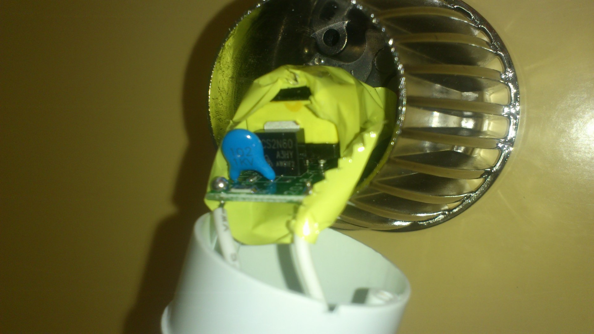

szét is szedtem ha ez még jobban segít. 102 1kv kerámia lemez kondezátor 10kv névleges feszültséggel és 1000 pF értékkel.
a képen látható még egy cs2n60 tranzosztor is. a csomagolást nem szedtem jobban szét, hogy még mi van benne.
Próbáld direktben is.
Ha akkor is villog, akkor valószínűleg nem nagyfrekvencián dolgozik benne az áramgenerátor, hanem hálózatin (50Hz). Találkoztam én is ilyennel, zavaróan villogtak.

(#) Kovidivi válasza direktor39 hozzászólására (») Szept 27, 2019 1 /
LED fényerő szabályzása bonyolult.
A fali kapcsolóba beépített elektronikák a LED meghajtónak a tápját csökkentik, de mivel a LED-ek áramgenerátorosokat, így villogni fognak (feltöltődik a kondi, ekkor elindul az áramgenerátor, az leszívja a kondit, és kezdődik elölről).
Attól, hogy a LED-es lámpára rá van írva, hogy a fényereje szabályozható, valószínűleg csak a speciálisan hozzá gyártott fényerőszabályzós kapcsolóval lehetséges.
Én úgy vagyok vele, hogy ezek a LED lámpák nem fényerőszabályozhatóak (belső áramgenerátor miatt), csak az, amelyikben LED csík van: Bővebben: Link, mert ebben nincs túl sok elektronika, így a hagyományos megoldások működnek vele.
Vagy LED-szalag, speciális táppal (ott sem a tápnak a bemenő feszültségét csökkentjük!), vagy pedig LED-es lámpa, ami 12V-ot vár, és ténylegesen csak egy megfelelően méretezett ellenállás van a LED előtt (a nappaliban ilyen szpotok világítanak, saját gyártmány).

(#) Kovidivi válasza direktor39 hozzászólására (») Szept 27, 2019 1 / 1
"ha az van ráírva hogy mondjuk AC 85 v - 265 v vagy más tágabb paraméter szerepel az jó és nem villog" - ezt felejtsd el, semmi köze nincs a fényerőszabályzáshoz. Sőt! Amikor a fél fényerővel kellene világítani a lámpának, akkor a LED-lámpa csak fele akkora feszültséget kap, mint normál esetben. 230V helyett mondjuk 110V-ot. Ilyenkor az elektronika dupla akkora áramot vesz fel, mint 230V-ról, és a maximális teljesítménnyel fog a LED világítani. Ez arra jó, hogy pl. ahol 110V van csak, ott is működjön a LED lámpa.
Kondenzátor nem megoldás a problémára.
Az RGB LED-szalag elektronikája a táp után van.
"a régebbi fényerő-szabályzón sokkal jobban villogott ezen az újfajtán már alig." - a fényerő szabályzásnak több módja van, más frekvencián is működnek, ezért reagál máshogy a LED lámpa.
"Váltsak 12v-ra de" - ezzel sem lennél előrébb, ugyanis az átlagos 12V DC-re gyártott LED-ekben is áramgenerátor van, tehát ha tápjával variálsz, megpróbál kompenzálni.
"de akkor minek csinálnak ilyen 220 v-os led-es cuccot ha vibrál?" - ha nem akarod a fényerejét szabályozni, akkor nem vibrál. Az esetek nagy részében nincs fényerőszabályzás. Betekerik a foglaltba, és használják. Ez az értélme.
Fényerő szabályzást a LED előtt levő elektronikával tudod csak megfelelően megoldani (amihez nem férsz hozzá), és nem pedig az elektronika tápjával variálva. Az elektronika célja pont az, hogy a táp hullámosságát/ingadozását kiküszöbölje. Ha te a tápját még jobban megszaggatod (fényerőszabályzás), akkor az elektronika sokkal nagyobb csúcsáramokkal dolgozik, mint amire tervezve van, és tönkremegy.

(#) vargham válasza direktor39 hozzászólására (») Szept 27, 2019 / 1
Ha az van a LED-es fényforrásodra írva, hogy dimmelhető, akkor biztosan az is. Vidd el a boltba, mutasd meg, és mondd, hogy ehhez kérsz dimmert. Akár próbáljátok is ki helyben. Lehet, hogy egyik sem lesz jó hozzá...
Azt írnak a lámpára, amit akarnak.
Ha most tudod dimmelni, de villog, az azt jelenti, hogy az elektronika bemenő feszültsége olyan alacsony, hogy az áramgenerátor nem áramgenerátorként működik, mert a LED-en nem tudja kialakítani a megfelelő áramot.
Ha valami ilyesmit szeretnél elérni, azt én kókányolásnak nevezném. Kell hozzá egy változtatható feszültségű DC táp. Ha 80V alá tekered, akkor kiléptél a feltüntetett bemenő feszültség tartományból, és kevesebb áram fog folyni a LED-en, mint a névleges.
Innentől LED függő, és LED darabszám függő lesz az egész rendszered.
Azt is el tudom képzelni, hogy a dimmelhető LED-es világítótest kifejezést minden lámpára rá lehet írni, ami alacsonyabb feszültségről kevésbé világít, a nem dimmelhető meg lehet tönkremegy. Vagyis ahogy az átlagos ember használná, használhatatlan. De mondtam, írjál a megfelelő topikba kérlek! Meg fogjuk látbi, ne aggódj. A kérdésed téma specifikus, nem általános.
