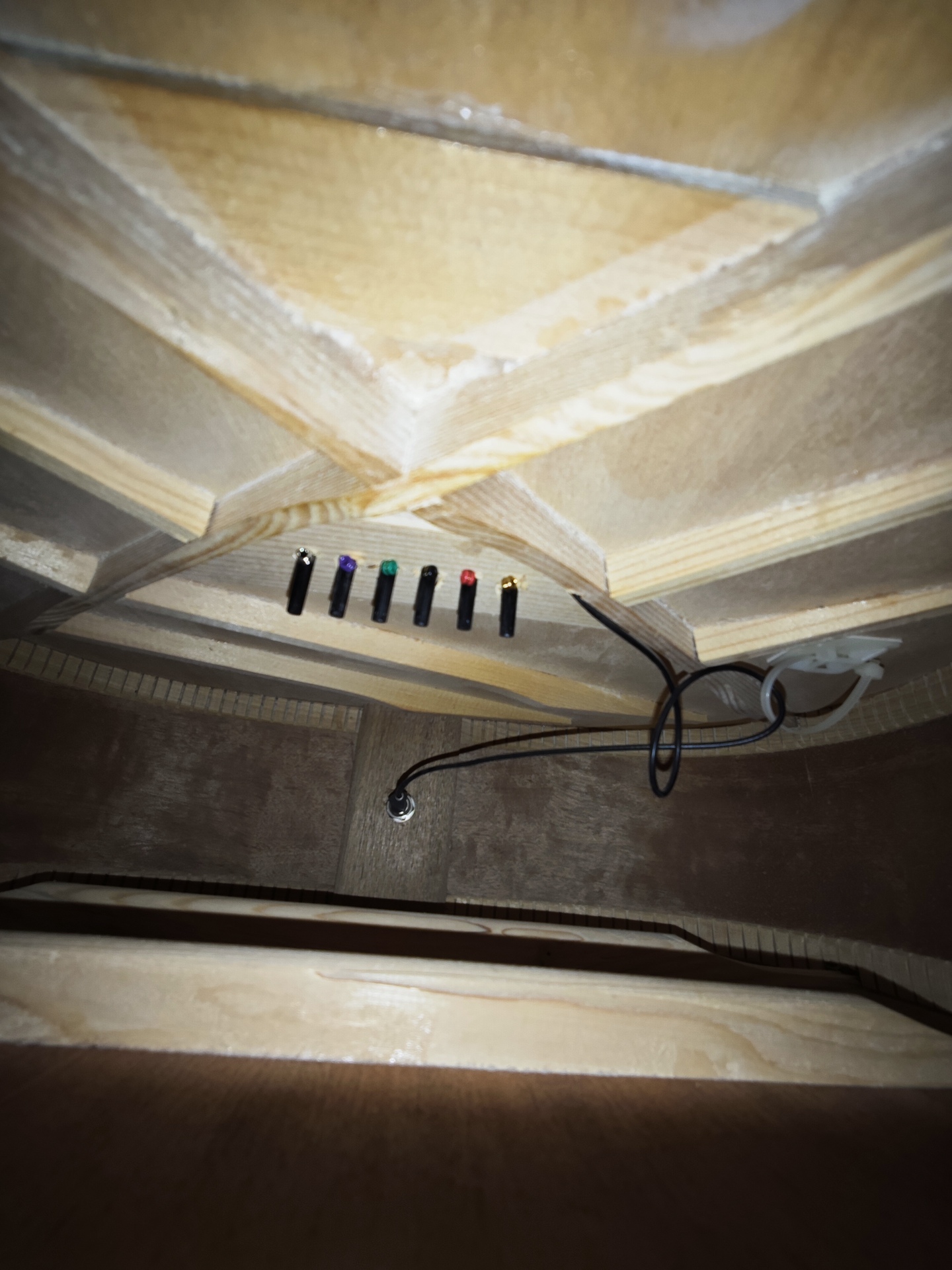

Gitár probléma
Remélem jó helyre rakom fel a kérdésemet.
Kb 2010-ben vásároltam egy Epiphone AJ-100CE elektró akusztikus gitárt, kaptam hozzá kábelt is.
A 2024-évig nem volt rá lehetőségem hogy kipróbáljam erősítőben. Tavaly rá kötöttük egy Parti box-ra aminek két bemenete is van, de mindkettőnél max hangerőre felhúzva éppen csak ,hogy szolt valamit,vagyis amit pengettem hangosabb volt mint az erősítő.
A Pickup-al lenne gond? ,vagy kellene ehhez egy előerősítő? Mit tudnék kezdeni ezzel? van valami más próba lehetőség hogy megtudjam hogy a pickup a hibás?
Válaszokat köszönöm!

Nincsenek gombok. Ilyen: Bővebben: Link Bővebben: Link még kábelt is kaptam hozzá anno. De ha gondolod otthon körbe fotózom.

Ja látom amit írsz. (ott a Fishman Feliratos ) .Érdekes ,hát nem tudom az enyémmel mi a helyzet.
"Lehet, hogy a mikrobemeneten van feszültség próbáld ki ott is " ezt nem értem. Egy kijövetele van ahol a szíjat hátul rá teszed, egy nagy Jack dugós. (ennyi)

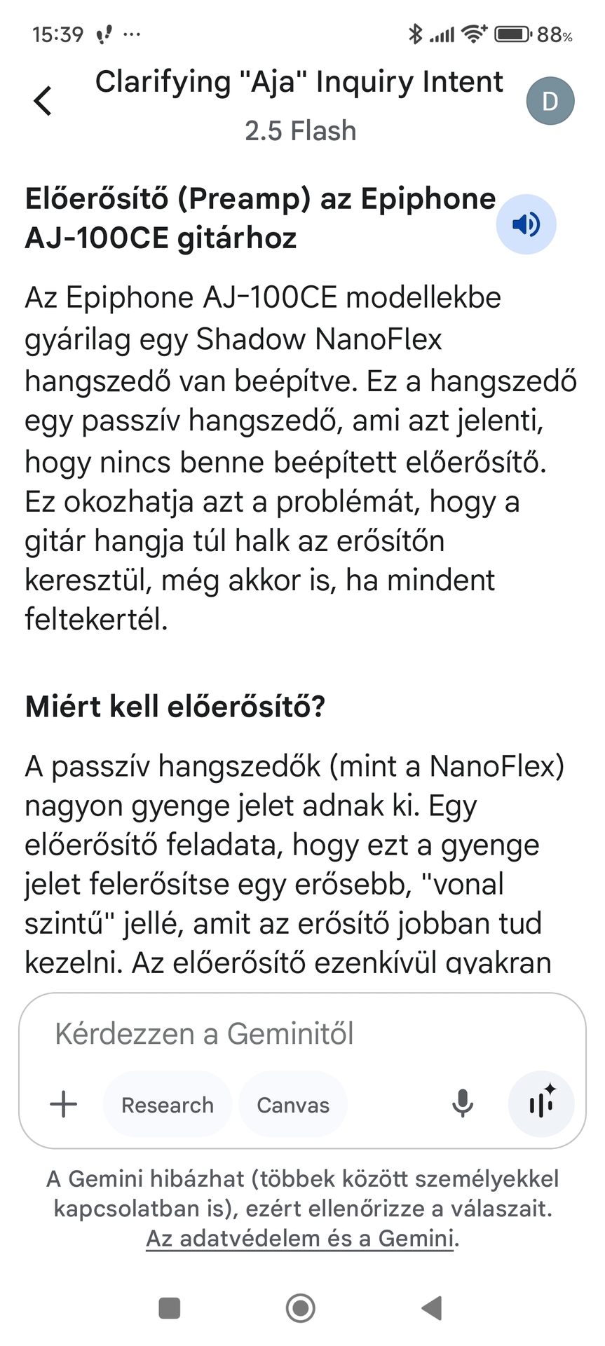

Meg kérdeztem az Mi - t ez a válasza.

Most már nagyon idegesített, le engedtem a húrokat és a telot bele nyomtam
Még jó hogy nem szól erösítőbe.
Szerintem vételkor nem néztem meg (ki emlékszik már ezelőtt 20 évre). Azért meg nézem majd a
számlát kíváncsiságból. Csak a drót van benne semmi más.

Nem az MIvel kellett volna konzultálnod hanem mondjuk az eladoval vagy magával a gitàrral ( 5 év azért mem kevés idö ilyesmire).
Szoval lehet, hogy a gitárodban csak egy pici elektret mikrofon van ( a Fishmanban is van ilyen). Ehhez mindenképpen táp kell ( az erösitöböl). Azaz ha a partybox ezt nem tudja akkor ott kell egy kis modifikácio. ( egy ellenállás meg talán egy kondi).( a legrosszabb esetben ezt kivülröl is meg lehet oldani).

Ne ess azért kétségbe. Ez piezo hangszedő, híd alá szerelhető. Kimenő jelszint párszáz mV, de több MOhm fogadó impedanciát igényel. Egy kis elemes előerősítő megoldja a problémát. Sok olyan akusztikus gitárt láttam, ahol nem akarták szétfűrészelni a testet, így egy kombinált hevedertartó+jack kimenet opcióval tették elektromossá a hangszert. Ez nem átverés, mert én sem áldoznék fel egy 300 ezres gitárt egy 10 ezres beépíthető erősítő érdekében.
