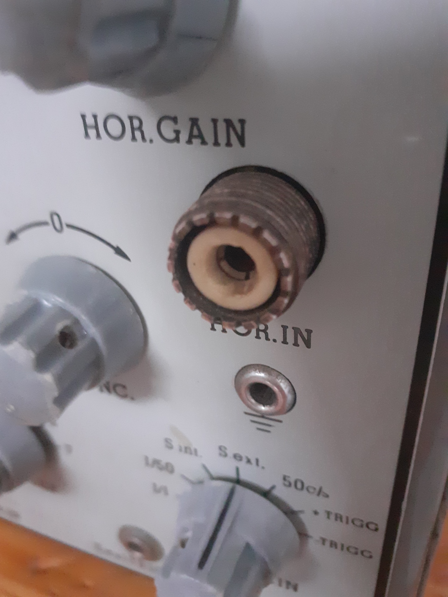

TR-4302 oszcilloszkóp bemeneti aljzat
Jónapot!
Az lenne a kérdésem, hogy ez milyen csatlakozó lehet. Egy 60-as évekbeli oszcilloszkópon (TR-4302) van és külmenetes. Nagyobb mint egy bnc és a közepébe belemegy agy banándugó. Ha bárkinek bármi ötlete van kérem szoljom. Előre is köszönöm!
(#) maczelkaf válasza Zongora hozzászólására (») Szept 4, 2025 / 1
Amphenol PL259

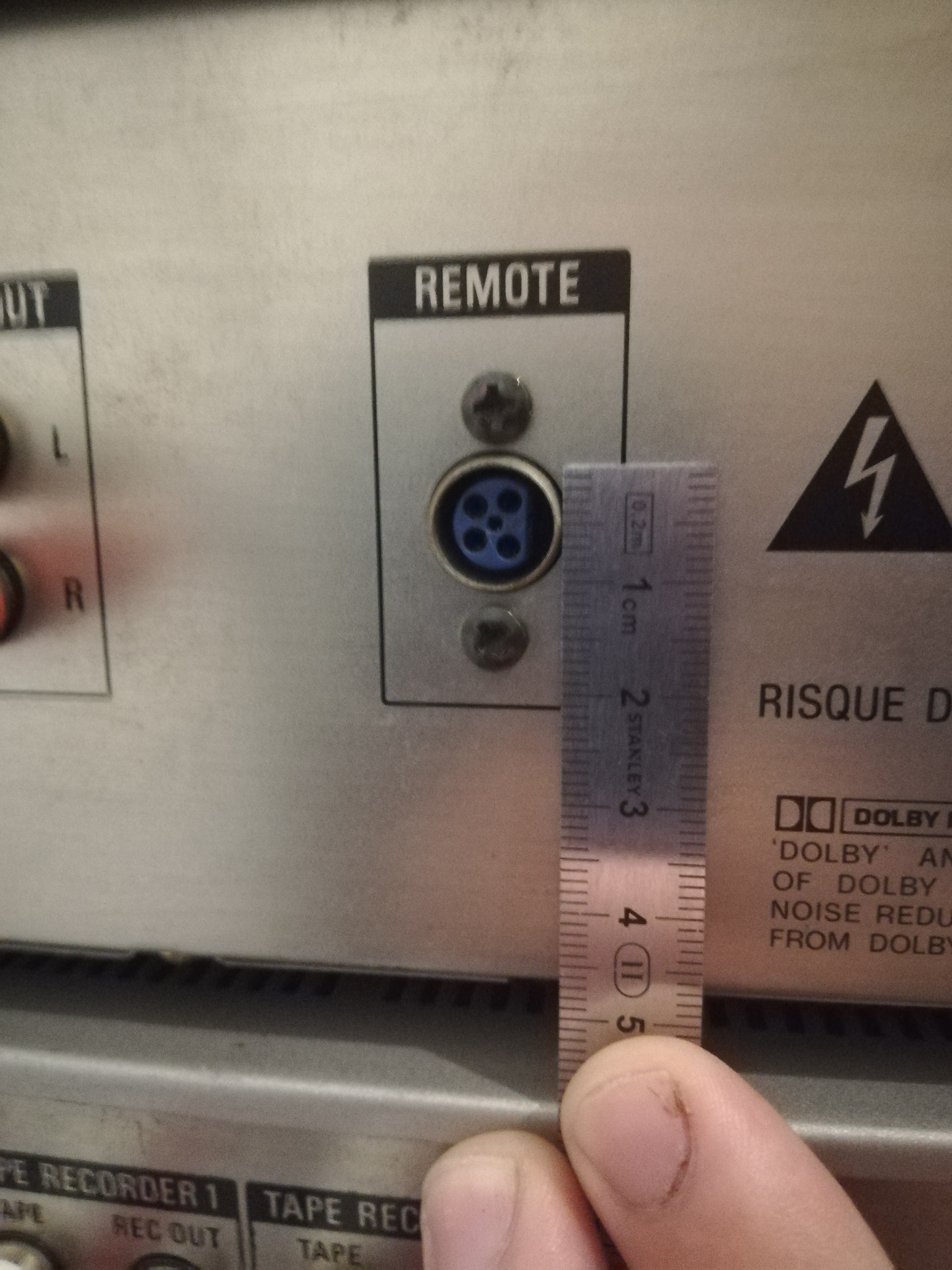

Sony magnó csatlakozó
Egy Sony TC-FX505R magnó hátulján van ez a csatlakozó vezetékes távirányítónak, esetleg valaki felismer benne valami máshol, más célra is használt típust vagy teljesen egyedi holmi?

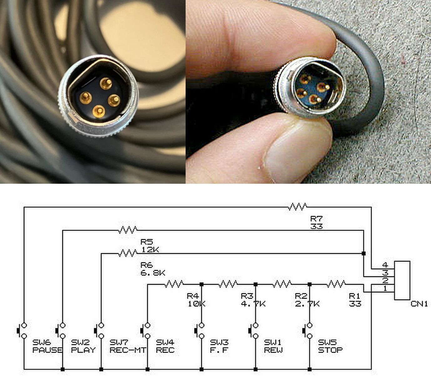

(#) ferci válasza somitomi hozzászólására (») Szept 8, 2025 /
Van nálam egy hasonló, de a kép alapján nehéz megállapítani, hogy tized mm-re ugyanaz lehet a 4 tüske vagy sem. Az enyém egy régi lcd moncsi belső táp csatlakozója volt.
Egy ugyanilyen pedig a lapos tápjának a csatlakozója.
Úgyhogy találhatsz ilyent neten a csatlakozó dugók között.
(#) uniman válasza ferci hozzászólására (») Szept 10, 2025 /
Kép nélkül...? A neten megtalálható a belevaló dugó képe...amely teljesen más.
