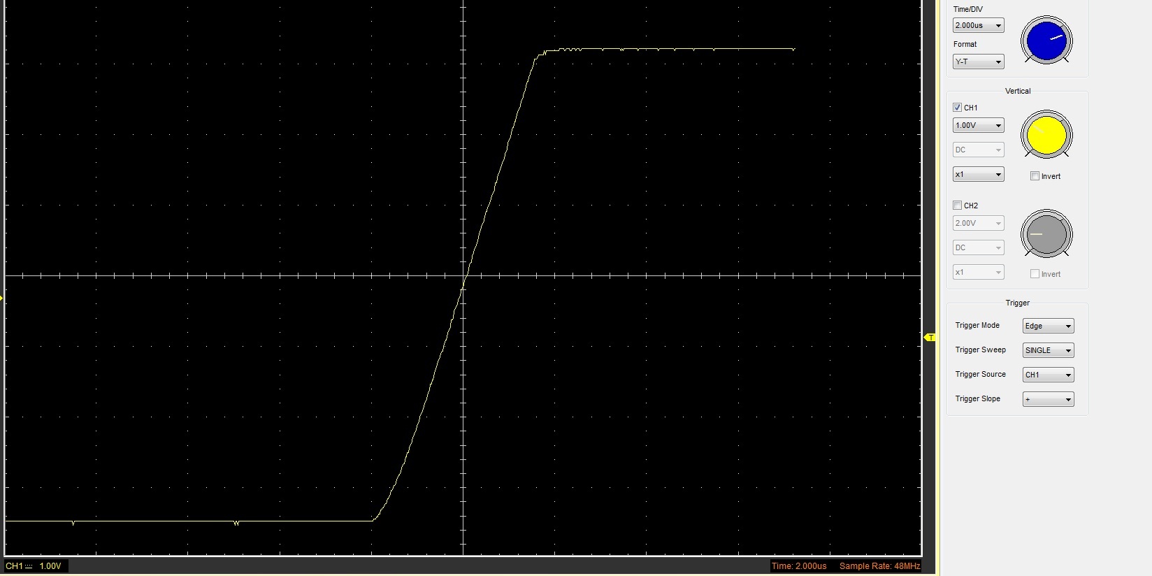

(#) tothbela válasza tothbela hozzászólására (») Szept 8, 2025 / 2
Ezt mértem mint jelváltozási sebesség. 6V/4us. Ez 1,5V/us. Ennyit tud az AD828A. Vagyis a hamis verziója.
(#) Bakman válasza tothbela hozzászólására (») Szept 8, 2025 /
Kis ráhagyással a 450 V/µs -os adalapi érték közelében van.

(#) tothbela válasza compozit hozzászólására (») Szept 8, 2025 /
Így van. Viszont ha legalább a zaj szintje alacsony, akkor lenne helye. Ha az sem jó, akkor a nyák marad, nekem meg van 5532 smd tokban.

Meghallgatod és megtudod. Ha nem túl nagy kimeneti feszültség az elvárás, akkor lehet még jó.
(#) tothbela válasza FAZ1 hozzászólására (») Szept 9, 2025 /
Nem hallgattam, nem éreztem kényszert rá. Ennek 2kOhm a bemeneti impedanciája, ez nagy terhelés, legfeljebb telefon kimeneti buffer erősítőnek felel meg.
Majd DC métésekkel (be, és kimeneti működési tartomány) megpróbálom beazonosítani, de csak kíváncsiságból.
Abban a kategóriában szerintem teljesen jó is lehet. Az erősítése közel tízszeres, pontosabban 20/2,2=9,1X-es. Ez 19dB.
