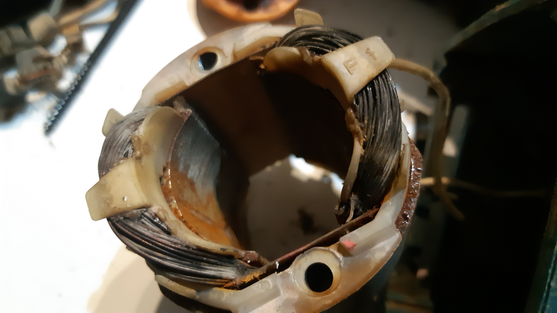

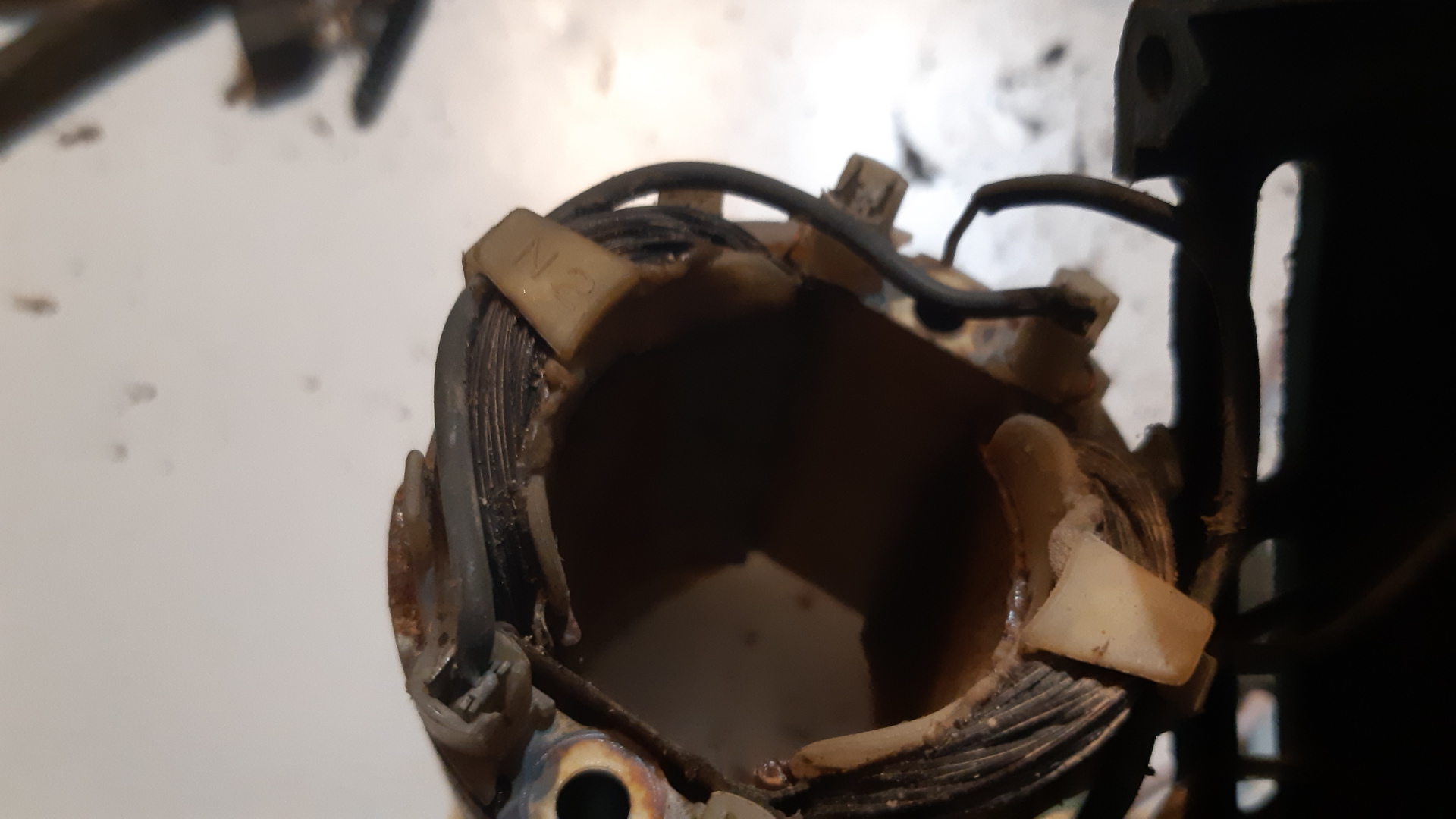

(#) ftirius hozzászólása Szept 23, 2019 /
Az lenne a kérdésem, hogy a képen látható motor állórésze lehet-e mentzárlatos?
A tekercseket külön megmérve 3,7 Ohm mindkettő, együtt 6,6. Ez normális-e naggyából.
Egy kisebb pneumatikus fúrókalapács állórésze egyébként. Kisebb olvadásnyomok láthatók.
Anti
A hozzászólás módosítva: Szept 23, 2019
(#) Epu2 válasza ftirius hozzászólására (») Szept 23, 2019 /
Elvben lehet jó az érték. A menetzárat kimérhető, vagy szemmel is megállapítható. A jelenség barnulás, égés a túláramtól. A kép lemaradt.

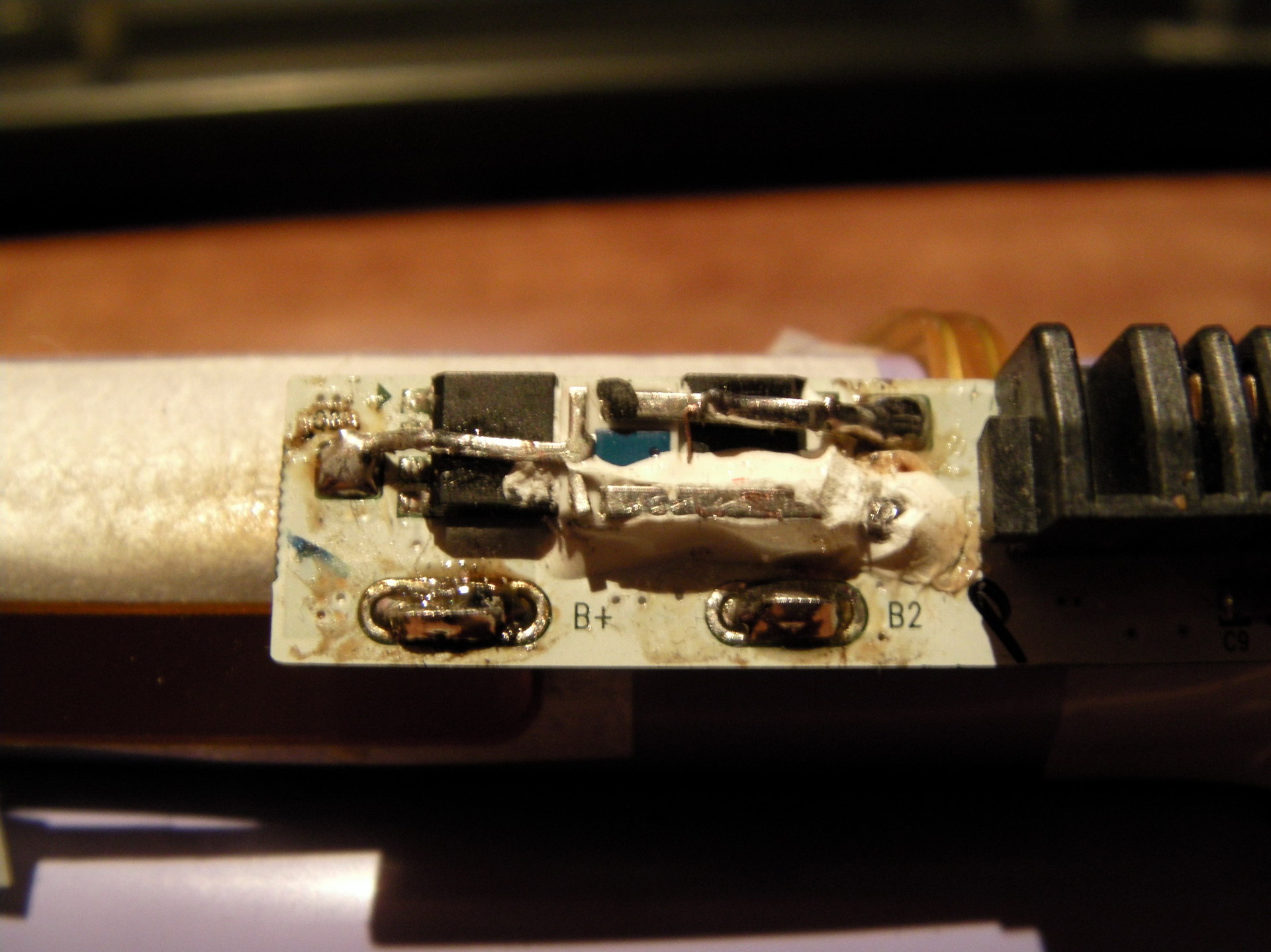

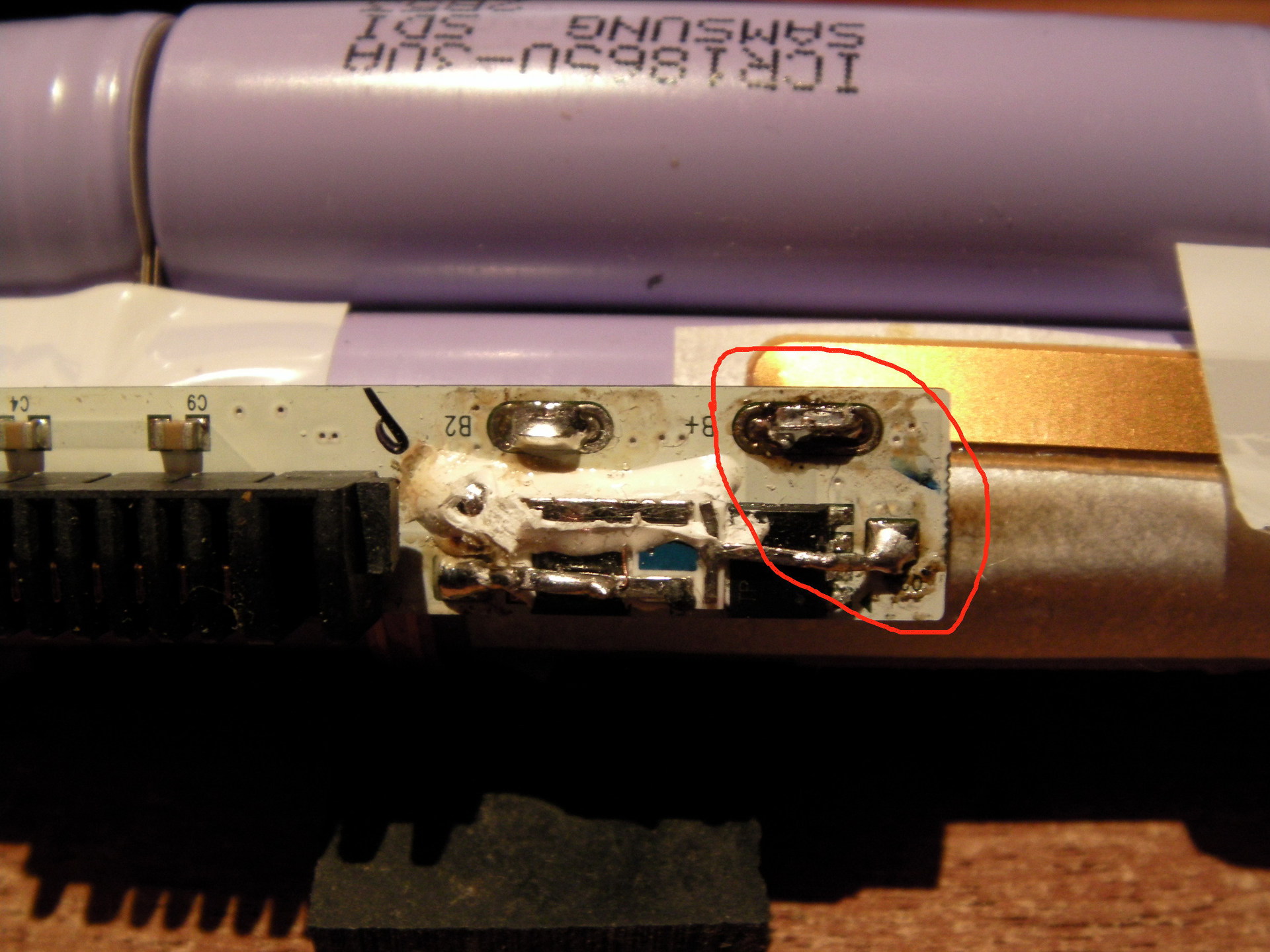

(#) lelkes amatőr hozzászólása Szept 23, 2019 /
A laptopom akkuja megadta magát, szétszedtem, a pozitív ág van megszakadva.
A képeken látható helyen tűnik el a villany.
Ha a jelölt helyet áthidalom akkor visszaáll a rend, csak a töltés nem akar leállni.
Feltehetően a fehér trutyi alatti IC-vel lehet gond, amit esetleg cserélnék.
Kérdésem: hogyan lehetne azt a fehér ragasztófélét eltávolítani? Nagyon kemény, késsel kapargatva, pákával melegítve semmi eredmény.
(#) ftirius válasza Epu2 hozzászólására (») Szept 23, 2019 /
Pótoltam a képet. Konkrét helyen égés nem látszik, csak eléggé elvan szineződve, meg egy kicsi olvadozás látható a műanyagon.
(#) Kovidivi válasza lelkes amatőr hozzászólására (») Szept 23, 2019 1 /
Az a fehér trutyi a mechanikus hővédelmet védte. Valami oknál fogva az alatta levő FET-ek túlmelegedtek, és kioldott a védelem.
(#) lelkes amatőr válasza Kovidivi hozzászólására (») Szept 23, 2019 /
Így gondolom én is, csak jó lenne javítani, de nem tudom eltávolítani róla.
Ez egy 11.1 Volt 8850mAh-s akku, nem szeretnék most másikat venni. (25-30K Huf)

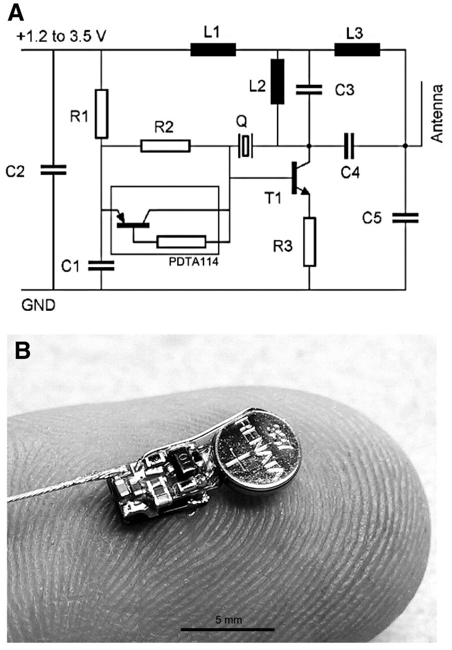

(#) csaba987x hozzászólása Szept 24, 2019 /
Mára már sikerült találnom pár VHF jeladó kapcsolást amik 1,5 -3 V osak az egyiknél írja hogy triplázza a kristály órajelét az jó is lenne nekem (a kép) de borzasztó kicsi lehet a hatóköre mert 1 gombelemmel 22 napot ír és 0,2 g az egész. .. A másik kapcsolás meg nem írja a fogyasztást és a hatótávot. A linkelt megoldás: http://www.talkingelectronics.com/projects/MiniTracker/TrackingTx.html itt gondolom a 170 cm antenna az 17 cm akar lenni. szerintetek érdemes a linkelt megoldást megépíteni és ha 40-50 MHz es kristályt teszek be akkor elérem a 140-150 MHz -s tartományt ? és a kb 500 m es vételi lehetőséget ? köszönöm
(#) pucuka válasza csaba987x hozzászólására (») Szept 24, 2019 /
A linkelt leírásodban egy 100 MHz körüli (ahogy sikerül) frekvenciájú jeladóról van szó. Ennek a hullámhossza 3 m. ebből következik, hogy az antennája λ/4 es estén 75 cm (+ rövidülési tényező) vagy λ/2 esetben 130 cm (+ rövidülési tényező. A hullámhossz felének megfelelő antenna hosszúsággal jobb sugárzási, illesztési viszonyok érhetők el.
A 100 MHz körüli frekvenciának előnye, hogy közönséges műsorvevőt használhatsz a kereséshez, bár azok erre a célra meglehetősen érzéketlenek. (hatótáv csökkenés)
A fogyasztása azért alacsony, mert az adója rövid ideig, periodikusan működik, és a "kitöltési tényező" aranyában csökken a felvett átlag teljesítmény.
A képen látható megoldás jobbnak tűnik, bár a kapcsoló tranzisztorral megvalósított ki-, be kapcsolgató áramkör részlet számomra kicsit zavarosnak tűnik, de ki kell próbálni.
Az 50 MHz körüli kristályok eleve felhang kristályok, a további háromszorozást egy lépésben nem biztos, hogy tudják, ezt is próbálni kell.

(#) csaba987x válasza pucuka hozzászólására (») Szept 24, 2019 /
A kép egy biológiai iratból származik https://jeb.biologists.org/content/208/21/4063 itt részletesen leírja miről is van szó csak nem nagyon értem még. 50 métert ír növényzetben ez nekem teljesen megfelelő. Akkor szerinted is ezt próbáljam megépíteni picit nagyobb alkatrészekkel első körben ?
Megpróbálhatod utánépíteni, ha 150,98 - 151,16 MHz közé választod a frekvenciáját max 100 mWERP kisugárzott teljesítménnyel, akkor jó lehet.
Ezen a frekvencián madárkövetőket szoktak használni, akár műholdas követéssel is. Lehet, hogy ilyet be is tudsz szerezni készen is.
