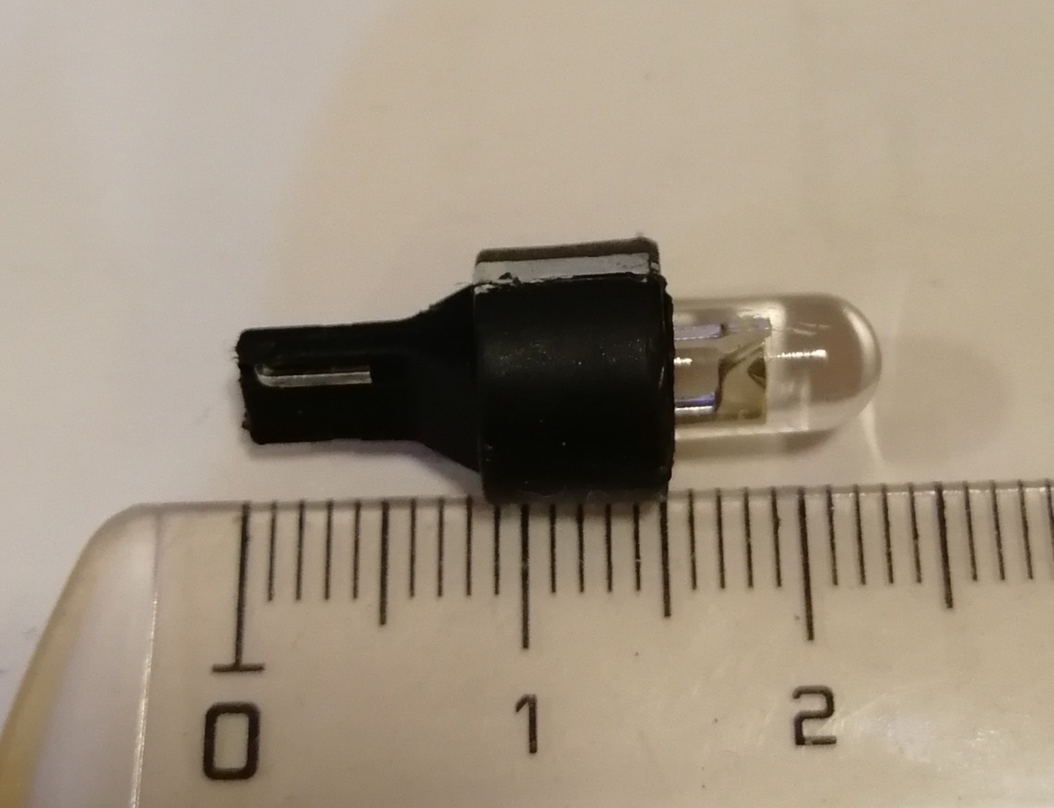

(#) cupika97 hozzászólása Feb 17, 2020 /
Sziasztok. Megtudná nekem valaki mondani, hogy tudoke ilyen LED-et venni valahol? T5 foglalatú állítólag és piros. Golf 4 hátsólámpában van. És nem 12 voltra megy, hanem csak 3 körül.
(#) Bakman válasza cupika97 hozzászólására (») Feb 17, 2020 /
Ez egy normál LED, foglalatban. Kihajlítod a lábakat és a LED kivehető a műanyag foglalatból.
(#) cupika97 válasza Bakman hozzászólására (») Feb 17, 2020 /
Nos ugyan ilyen foglalatra lenne szükségem. Találtam ilyet, de nem igazán passzol képen nézve.
(#) Patópali válasza cupika97 hozzászólására (») Feb 17, 2020 /
Ha kidobtad a foglalatot az pech.
(#) cupika97 válasza Patópali hozzászólására (») Feb 17, 2020 /
Nem kidobtam, van belole kb 70 darabom, csak meg hianyzik 4 db.
Bocs. Esetleg bontóból?
Csak ötlet.
Sok sikert.
(#) vladcepes válasza cupika97 hozzászólására (») Feb 17, 2020 /
A Homasita-ba esetleg?
(#) Epu2 válasza cupika97 hozzászólására (») Feb 17, 2020 /
Nagykerben minta alapján. Birner, Bárdi.
(#) cupika97 válasza Patópali hozzászólására (») Feb 18, 2020 /
Sajnos ez nem OEM lámpa, hanem tuninglámpa.
(#) Pumuckli válasza cupika97 hozzászólására (») Feb 18, 2020 /
Ha nem melegszik nagyon a foglalat, akkor 3D nyomtatás?
(#) cupika97 válasza Pumuckli hozzászólására (») Feb 18, 2020 /
Nemlenne rossz otlet, biztosan nem melegedne egy darab ledtol. Sajnos a 3d nyomtatom nincsen osszerakva, egy ideig nemis lesz. Sajnos nincs idom ra.

(#) Patópali válasza cupika97 hozzászólására (») Feb 18, 2020 / 1
Egy őrült ötlet. Ha mindenképpen kéne nekem, kivenném az egyik foglalatból a ledet. A foglalatot belenyomnám- kívül kissé bezsírozva -gyurmába vagy képlékennyé tett viaszba (esetleg gipsz, de az necces). A foglalat ki és mehet a mélyhűtőbe. Ha kellően megdermedt a forma kiönteném Műgyantával. A többi már fúró kérdése. Led valószínű található megfelelö.(gondolom nagyfényű piros)

(#) Epu2 válasza Patópali hozzászólására (») Feb 18, 2020 /
Van keményedő gyurma is.
