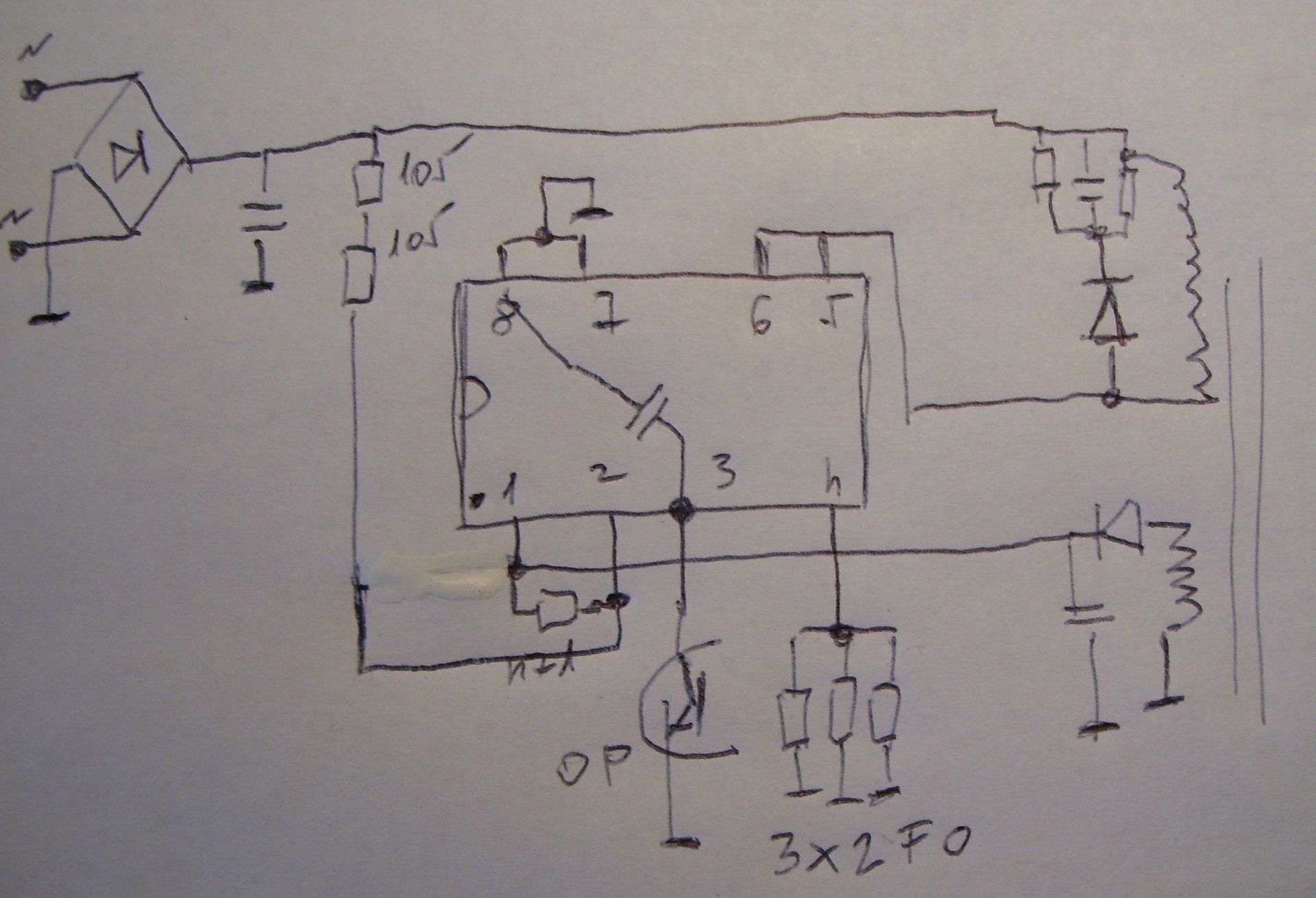

Lerajzoltam a primer kört, hátha valaki kapásból tudja az ic típusát gyakorlatból és segít.

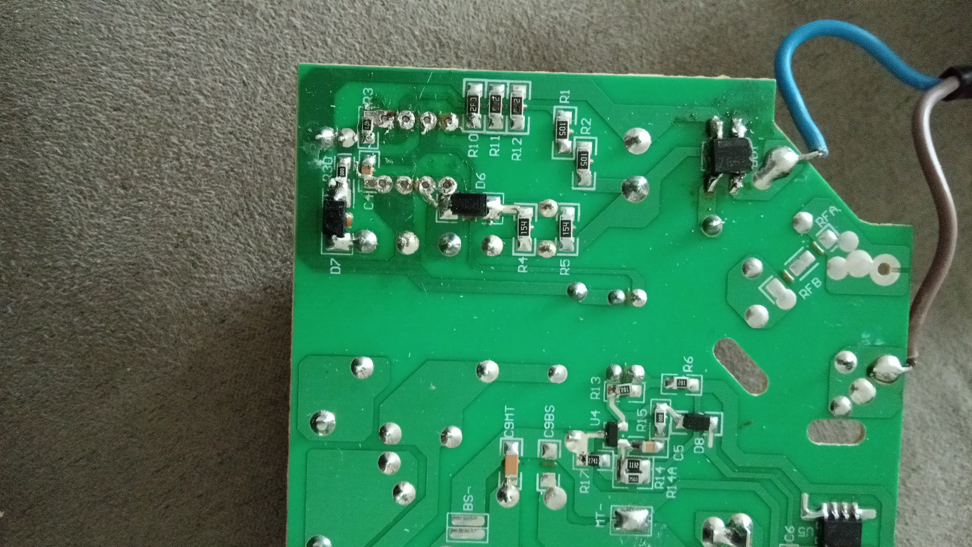

(#) Patópali válasza vanekg hozzászólására (») Márc 7, 2020 /
Volt időm, próbáltam keresgélni, de nem jártam sikerrel. Nem sikerült még hasonló lábkiosztású IC- t találni.
Nincs semmi értékelhető, látható feliratmaradék az IC-n?
Ha valami csoda folytán lenne új IC előtte ki kell mérni az egyenirányító hidat a nagy puffer elkót és a kicsit is. Az R10,11,12,ellenállásokat pedig cserélni kell. Szemmel láthatóan elégtek.
Sok sikert.

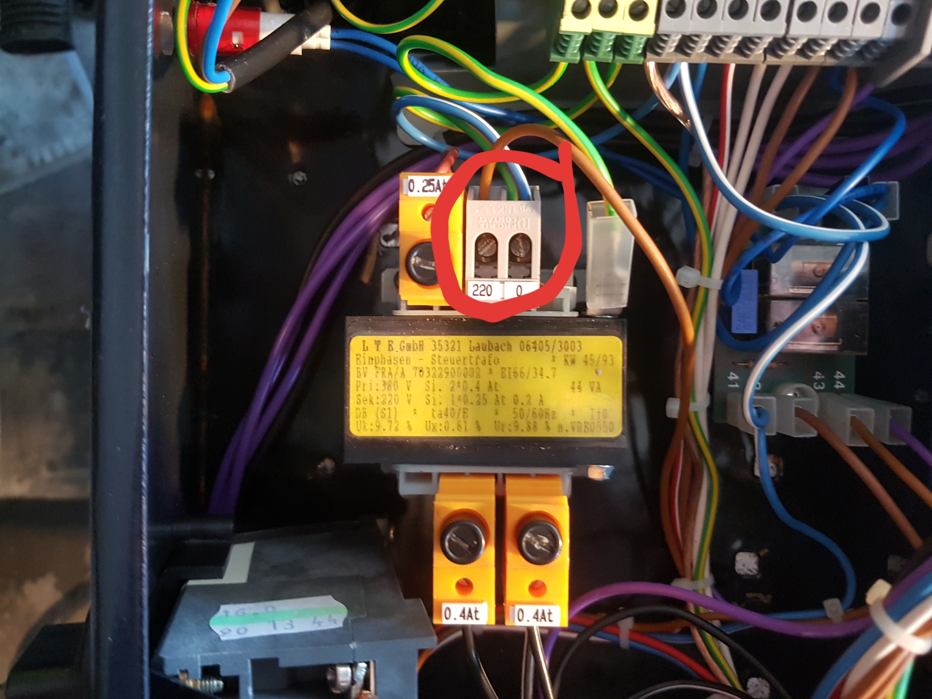

Sziasztok! Nem értem ezt a trafóbekötést.
Itt miért van a sekunder oldalon bekötve a földelés?
Tudásom szerint ez hibás, de javítsatok ha tévednék! Köszi!
(#) Bakman válasza adamka199 hozzászólására (») Márc 7, 2020 /
Nagy valószínűséggel nem csak egy fogyasztó van a tranfóra kötve. Ha valamelyik fogyasztó hiba miatt testzárlatos lesz, akkor a rendszer azonnal földeltté válik és ezekután ebben a formában igen veszélyes. A védőföldelés és a trafó egyik kivezetésének összekötésével gyakorlatilag létrejön a nulla és a fázis, így már könnyen védhető az emberi épség pl. egy Fi-relével.
(#) adamka199 válasza Bakman hozzászólására (») Márc 7, 2020 /
Köszönöm! Két fogyasztója van. Egy relépanel és egy vezérlő panel.
Ha jól veszem ki, és zárlatos lesz akkor a sekunder oldalon lévő 250mA biztosíték védi? Akkor ez lehet gyárilag így tervezve? Csupán azért mert a földelés nem volt a sorkapocsba csavarozva hanem "felette" rászorulva a kapocsra. Vagy szerelési hiba, vagy valaki javíthatta.
Igen, védi a trafót a leégéstől. Igen, valószínűleg így tervezték.

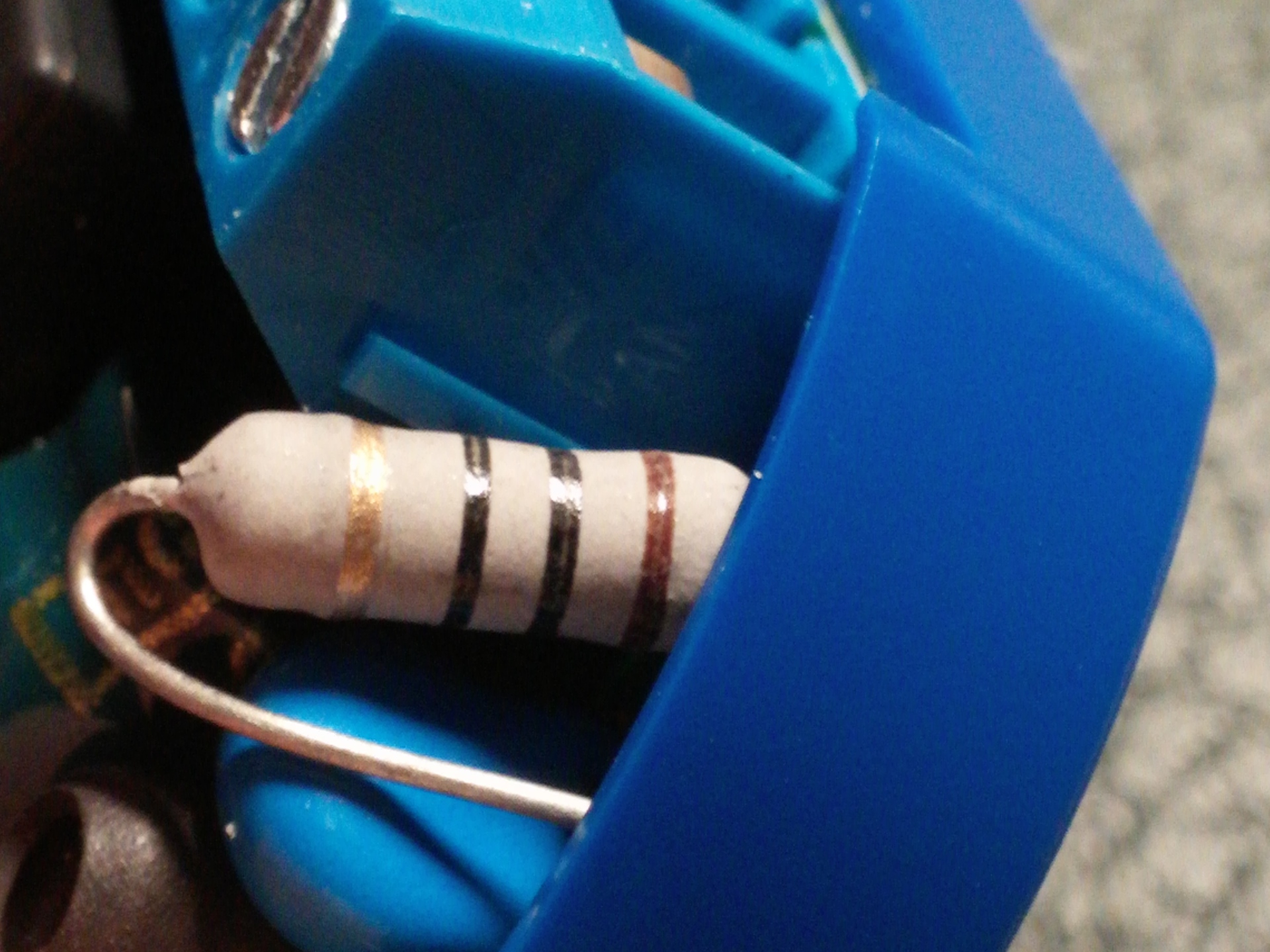

Sziasztok! Van két huzal ellenállásom, de nem tudom milyen érték tartozik hozzájuk.
Relében barna-fekete-fekete-arany
Led driverben szürke ellenállás barna-fekete-arany-arany-fekete
A hozzászólás módosítva: Márc 8, 2020
(#) vargaf válasza bajuszvas hozzászólására (») Márc 8, 2020 /
Barna-fekete-fekete-arany = 10 Ω 5 %
Barna-fekete-arany-arany-fekete = 1 Ω 5 %
(#) Kastler válasza adamka199 hozzászólására (») Márc 8, 2020 / 1
Ipari gépekben többször találkozni ezzel a megoldással, hogy nem a hálózati nulláról müködtetik a 230voltos vezérlést hanem egy 400v/230v-os földelt szekunderű trafóról. Feltételezem a hálózati null szakadástól védik ezzel a vezérlést.
(#) Epu2 válasza Kastler hozzászólására (») Márc 8, 2020 / 1
Egyáltalán nem. A háromfázisú gépeknél kerülik a nullát. Egyszer azért, mert egy szál vezetéket spórolnak, de inkább azért, hogy ha kiesik egy fázis, akkor a gép leálljon. Ezt 66 %-ban meg is teszi. Ha tiszta elektronikus a vezérlés, akkor figyeli a fázisok meglétét.
(#) Tomi111 válasza vanekg hozzászólására (») Márc 8, 2020 / 2
Van egy ilyen oldal:
Robbant táp-IC-k beazonosítása
Itt próbáld lábkiosztás alapján!
(#) Tomi111 válasza adamka199 hozzászólására (») Márc 8, 2020 / 1
Szia! Itt a trafónak nem leválasztó szerepe van, egyszerűen a 400V-ból 230-at állít elő a vezérlésnek. Ahogy Epu2 írja, spórolás is - nem kell nulla a géphez, elég a négyeres kábel kiépítése.
Na meg biztonság/védelem is elkötés ellen. Találkoztam már olyannal, hogy egy faipari gépen a több fix fordulatú háromfázisú motor mellett volt egy frekvenciaváltóról működő. Viszont ez egy fázisról működött. Gép áthelyezésnél a motorok fordítva forogtak - a tulaj átkötötte a dugvillában, hisz csak két vezetéket kell felcserélni. Sikerült is neki az egyik fázist és a nullát megcserélni....a frekiváltó két fázist kapott. Drága átkötés volt, mert hiába volt védelem a frekiváltóban, nem élte túl. Ha a tervezője háromfázis bemenetű frekiváltót alkalmaz, nincs ilyen gond. Ez a trafó a vezérlést is védi ilyen átkötés ellen.
(#) adamka199 válasza Tomi111 hozzászólására (») Márc 8, 2020 /
Köszönöm! Igen, ez ipari gép és figyeli a fázisokat is. Most reggel kimentem, és zárlatot kezdtem mérni a trafó fogyasztóira. A relétábla jó volt, a vezérlőpanel 3 helyen kapott áramot, és az utolsó sorbakötésnél ment ki még a 230v az üzemanyagtartály szintjelzőjére.
Ezt kikötve megszűnt a zárlat, majd szemrevételezés után vettem észre hogy az a vezeték fizikailag sérült, és letestelt a házra! Köszönöm a segítséget, így a földelést visszakötöm, a vezetéket cserélem és megszűnik a hiba. Csupán furcsa volt hogy félre volt bekapatva a földelés, de tette a dolgát hála Istennek. Még egyszer Köszönöm nektek!

(#) Patópali válasza Tomi111 hozzászólására (») Márc 8, 2020 /
Szerintem az általad linkelt oldal szerint az OB2352,3,4,8 IC valamelyike kell legyen.
https://remont-aud.net/ic_power/
Nagyon klassz az oldal csak én nem tudom hova rejtettem a linket a gépemen.
Vanekg azért kérdezze meg más, hozzáértőbb véleményét is!
