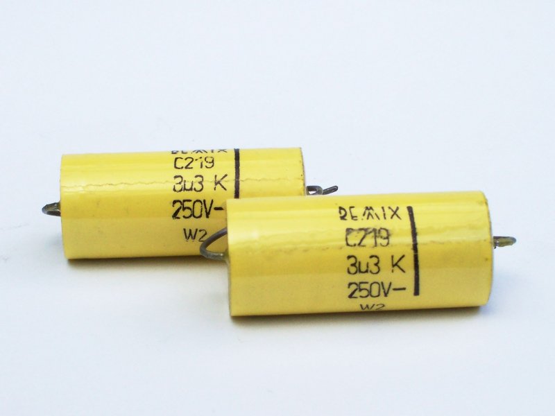

Ez a kondi egy 220nf-os kondi. Az lenne a kérdésem, hogy a kondin melyik a negatív láb?
Mellékelem a kondit, ugyan ilyen csak nem ezekkel az értékekkel.
(#) kobold válasza rolandosss21 hozzászólására (») Dec 3, 2008 /
Fóliakondi, ahol a csík van, az a negatív pólus.
(#) zolee1209 válasza kobold hozzászólására (») Dec 3, 2008 /
Sajnos nem tudok képet mutatni, mert nem otthon vagyok. De az a hosszú fekete csík minden Remix kondin rajta van, esetleg más színnel. De azt nem értem: a fólia kondi mióta polarizált??? Én ilyen kondit használtam váltóra és semmi baja nem lett!
