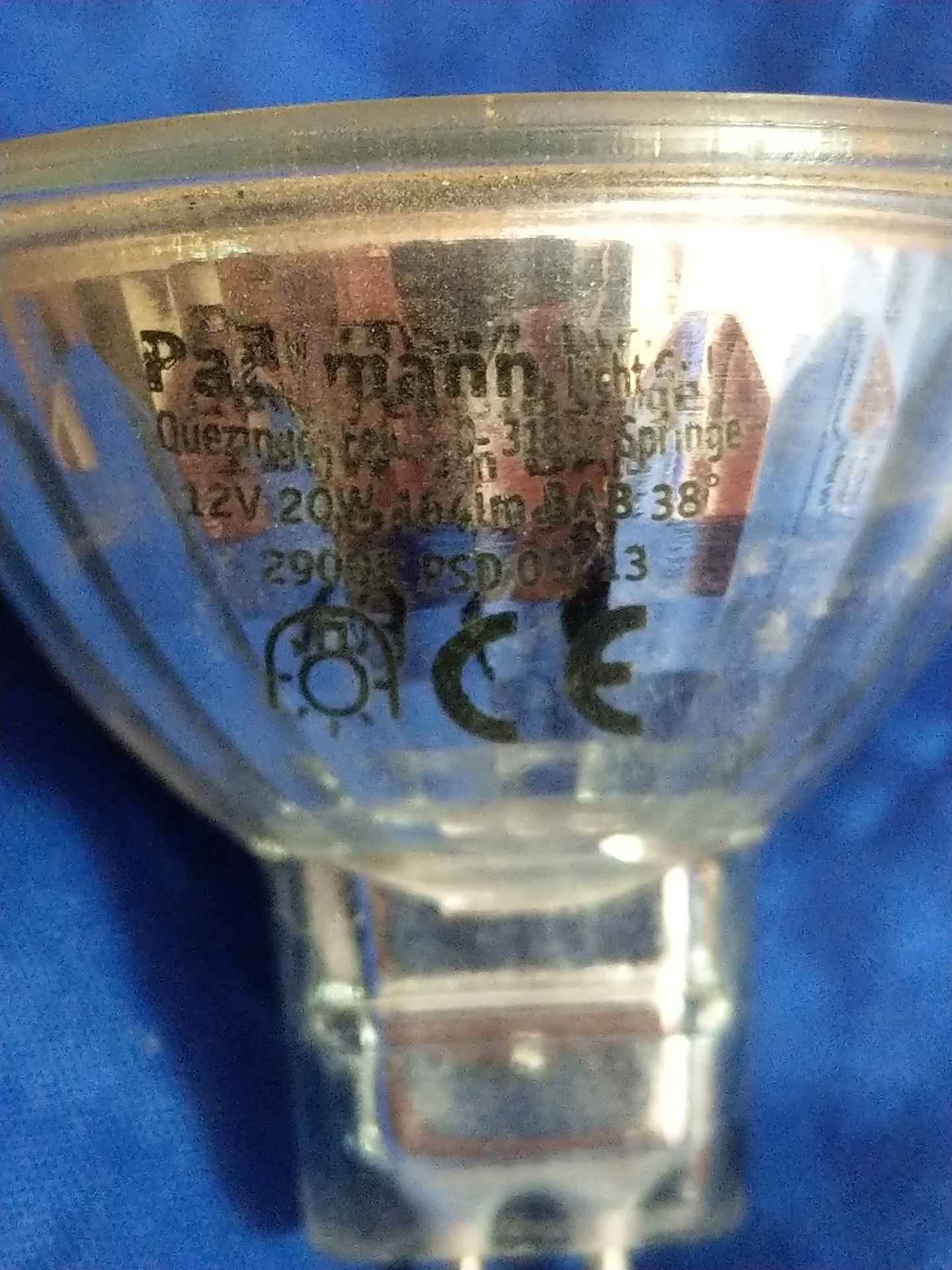

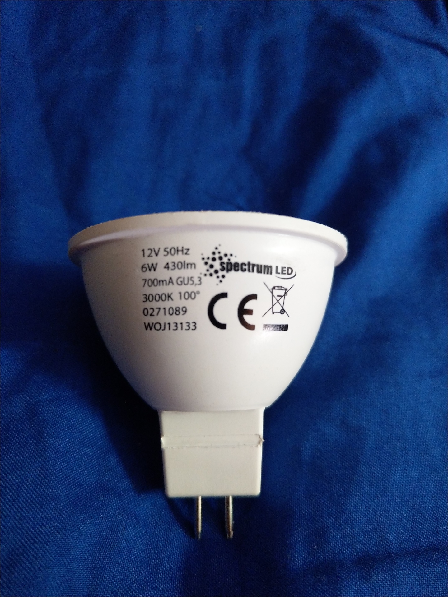

Légyszi segítsetek! A régi halogén spot izzók kiégtek és vettem helyette ledes izzókat, valamiért ha felkapcsolom akkor csak egyet villannak az égők és annyi. Viszont az egyik új izzó helyére a régit vissza raktam és akkor müködött ,eddig úgy használtam de most kiégett az utolsó müködő régi izzó is és most nem tudom mit lehetne csinálni vele, hogy müködjön ? A tápegységet csak úgy tudnám cserélni ha le szedném a gipszkarton mennyezetet , azt nem nagyon szeretném.Csináltam fényképet is az új és a régi izzóról.
(#) Tomi111 válasza Krisztián1 hozzászólására (») Jún 2, 2020 / 1
Sajnos nem nagyon lesz más megoldás. A halogén tápegységeknek kell egy minimum terhelés, hogy üzemeljen, pl. az egyik felirata 30-105 Watt. Vagyis 30W alatt nem működik. Ez az eset áll fenn nálad is.
(#) Krisztián1 válasza Tomi111 hozzászólására (») Jún 2, 2020 /
Köszi. És egy ellenállással nem lehetne megoldani? Az egyik foglalat elé bekötni ?
(#) Epu2 válasza Krisztián1 hozzászólására (») Jún 2, 2020 /
Párhuzamosan. Akkor meg csak fűt. Marad a halogén, esetleg kevere,vagy a bontás.
A hozzászólás módosítva: Jún 2, 2020
(#) Krisztián1 válasza Epu2 hozzászólására (») Jún 2, 2020 /
Köszi. Akkor megpróbálom megtalálni a tápegységet és kiveszem. És ha mondjuk szétszedném a tápegységet ,nem lehetne át variálni az áramkört, hogy ne kelljen új tápot venni?
(#) bitmixer válasza Krisztián1 hozzászólására (») Jún 2, 2020 /
Vagy szerelj fel még további LED-es lámpákat, világosabb is lesz
(#) Krisztián1 válasza bitmixer hozzászólására (») Jún 2, 2020 /
Egy kicsi előszobáról van szó és már így is bőven elég az 5 égő, az meg a másik , hogy ha még több foglalatot raknék be ahoz teljesen újra kéne gipszkartonozni a mennyezetet Az lett volna a leggjobb megoldás ha valahogy a tápegységet át lehetne alakítani úgy , hogy a ledes égőkkel is müködjön.
Amit Epu2 írt, az nem működhet? 1 db halogén(30W) + 4 db LED-es?
az a baj ,hogy a halogén izzók amiket mostanában lehet kapni, max 2-3 hónapot bírnak. Amiket most ledesre cseréltem több mint 5 évet bírtak! De amiket mostanában vettem mind hamar tönkre mentek. Az meg a másik, hogy az ledes jóval kevesebbet fogyaszt. Majd utána nézek mennyibe kerül egy ledes tápegység és max kicserélem.
