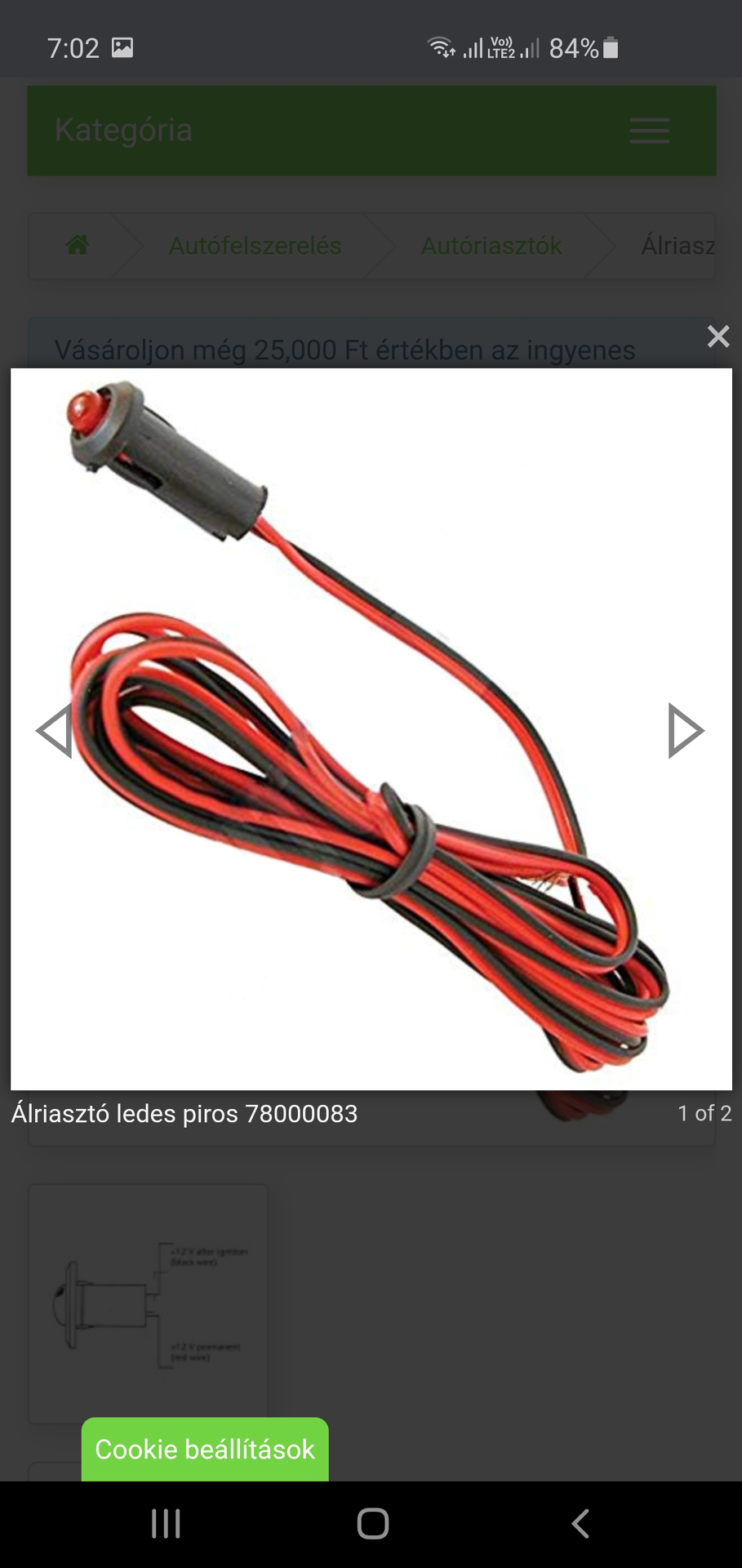

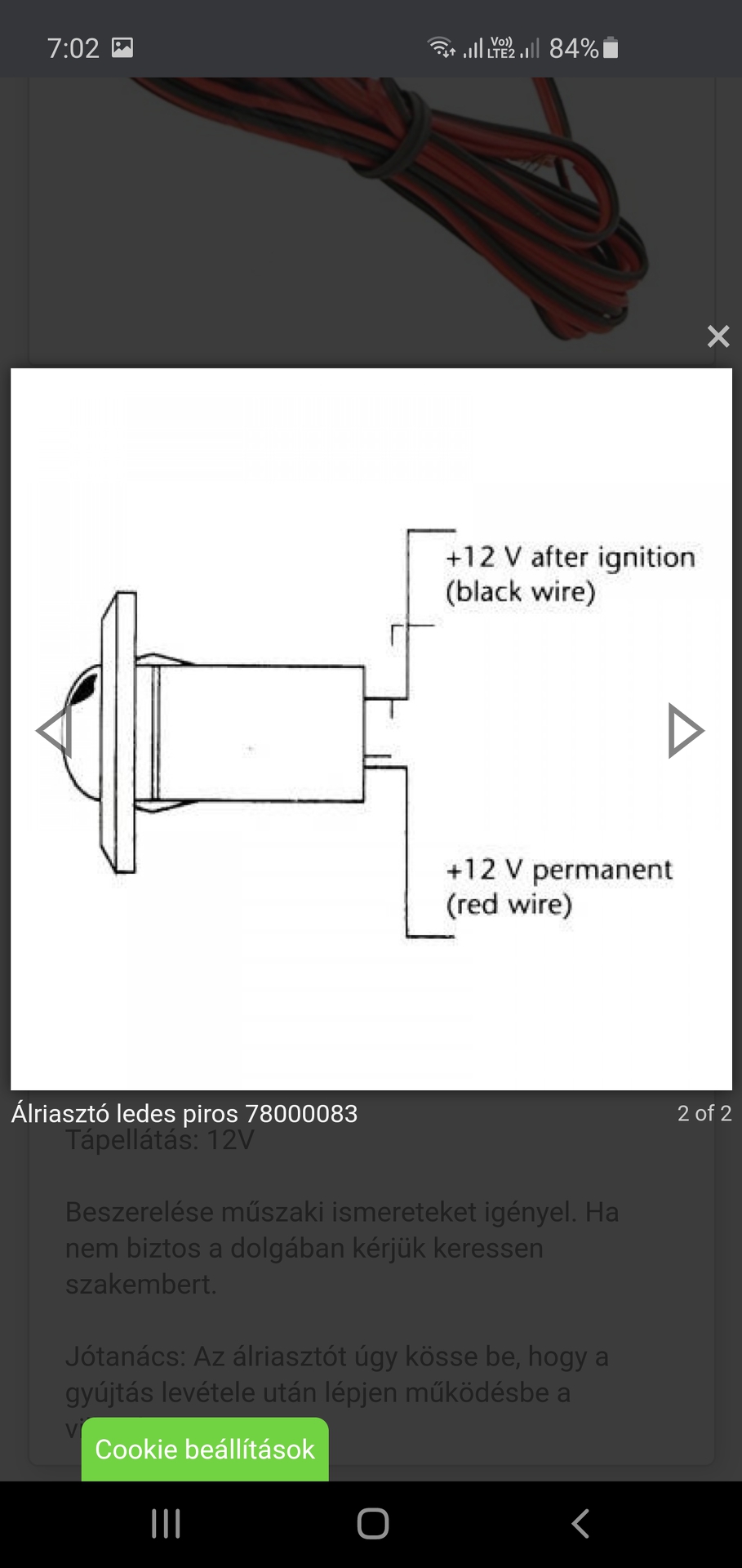

(#) tomi8821 válasza nedudgi hozzászólására (») Jún 3, 2020 / 1
Ez a villogó, a rádió csatlakozónál kimértem az állandó +12v úgy hogy gyújtás nélkül a multiméter egyik érintkezőjét a csatlakozóhoz a másik érintkezőt pedig a kasznihoz érintettem.
Kipróbáltam a rádiónál lévő gyújtás +12v de ugyan az a jelenség.
Ez alapján kötöttem :
A LED pozitív kivezetését állandó áramra kell kötni, míg a negatív pontját gyújtásáramra. Amikor gyújtás van az autón, a LED minkét fele pozitív feszültségen van, így mivel nincs feszültségkülönbség nem világít. Amikor leveszi a gyújtást, a LED negatív pontja az autó valamilyen fogyasztóján keresztül testre kerül és világítani kezd.

(#) tomi8821 válasza Gafly hozzászólására (») Jún 3, 2020 /
Pont az a gond hogy nem szivargyújtóra kötve, tehát a rádió kapcsolt +12v kötve is a led villogásaval azonosan megjelenik a + 12v ott ahol gyújtás hiányában - 12v kéne hogy legyen

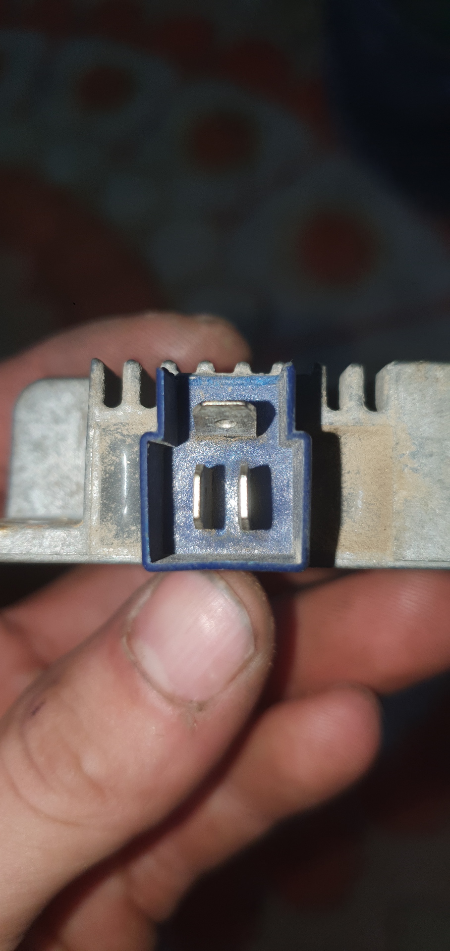

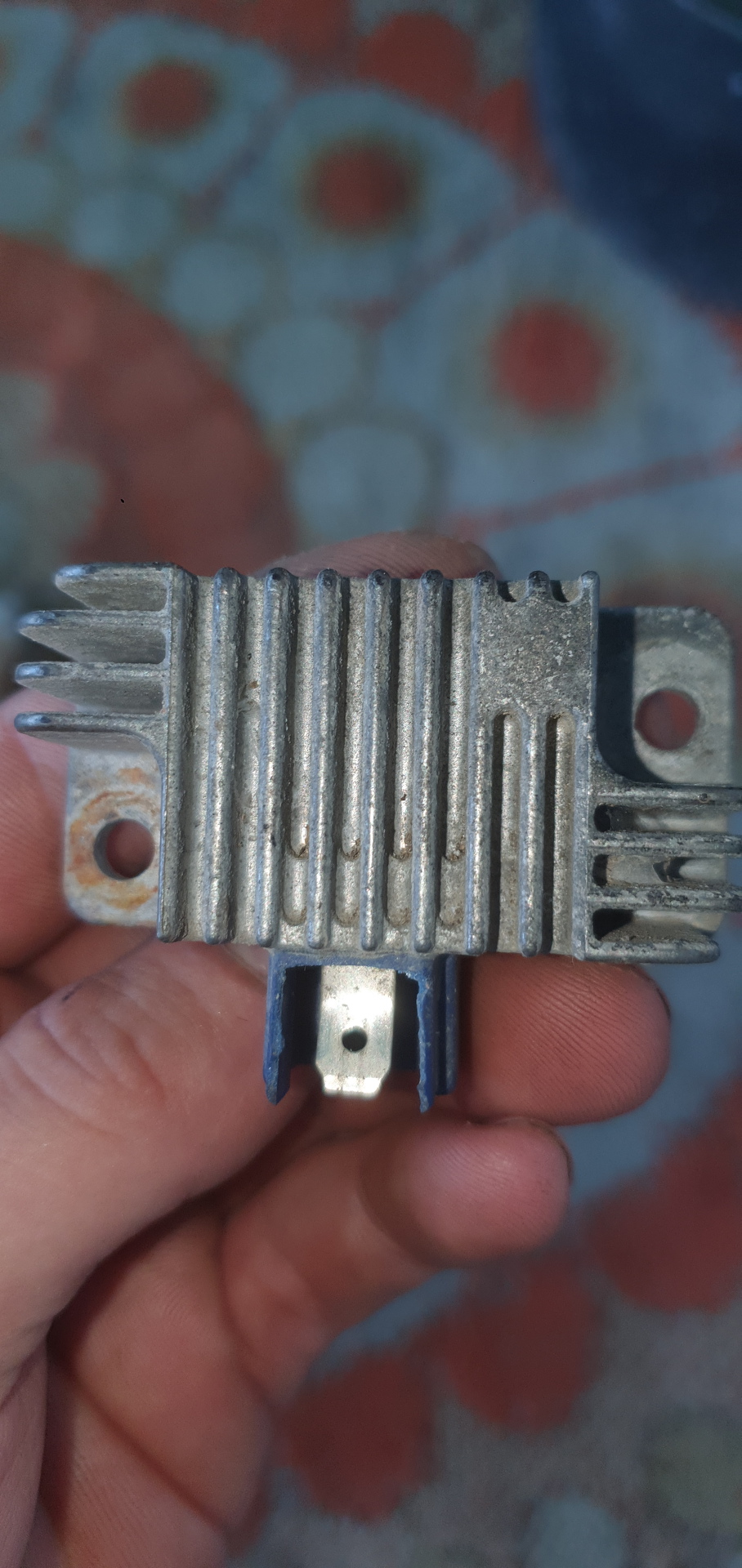

(#) Mukee hozzászólása Jún 3, 2020 /
Sziasztok! Az alábbi képen látható feszültség szabályzó bekötésével vagyok gondban. Egy biztos, a test a hűtőborda.
Multiméterrel szerintetek ki lehet mérni?

(#) Patópali válasza tomi8821 hozzászólására (») Jún 3, 2020 /
Nagy a valószínűsége - sőt biztosra veszem, hogy a rádióra menő kapcsolt 12 Voltos vezeték lekapcsolt gyújtásnál nem kerül testre csak szakadás van. Ezért mérhető az általad leírt helyen feszültség.

(#) tomi8821 válasza Patópali hozzászólására (») Jún 3, 2020 /
És akkor mit tegyek hogy működjön megfelelően a ledes villogó?
A legegyszerűbb megoldás, hogy testre teszed a kapcsolt 12 Voltra menő szálat. Igaz, hogy így menet közben is villogni fog. Lenne még ötlet, de az lehet, hogy a fedélzeti computer hibáját okozná ezért inkább nem folytatom mert az nagyon drága játék lenne! Ha menet közben zavarna a villogás takard le vagy tegyél egy kapcsolót az áramkörbe.
A hozzászólás módosítva: Jún 3, 2020
(#) Epu2 válasza tomi8821 hozzászólására (») Jún 3, 2020 /
Keresd meg az ablaktörlőhöz menő pozitívot. Ha ki van kapcsolva, tuti testet ad annyira, hogy villogjon teljes fénnyel.
Mert elvileg a szivargyújtón nincs +12Voplt ha nincs üzemben az autó.
(#) Patópali válasza Epu2 hozzászólására (») Jún 3, 2020 /
Le írom az én elképzelésem a villogó gyártó szerint tervezett működéséről:
Ha a rádió nincs bekapcsolva a villogó működik, feltételezve, hogy az állandó 12 Volt megvan és a kapcsolt 12V hiánya miatt a rádió készülék tápegység részének belső ellenállása nem olyan kicsi ami elég a villogó működéséhez. A leírás szerint ez a feltétel nem áll fenn.
Bekapcsolt állapotban a villogó nem működik, mivel az állandó +12 V és a kapcsolt +12 V között a potenciál 0 Volt.
Azt sem ártana tudni, hogy egy villogó led és egy ellenállás van -e vagy más is a tokban?

(#) pipi válasza Patópali hozzászólására (») Jún 3, 2020 /
Ezt nehéz elképzelni, hogy a rádió betápját egy led+soros ellenállás fel tudja húzni. Nem mérsz el valamit? A kapcsolt 12V és a kaszni között gyújtás nélkül mit mérsz (villogtatóval és anélkül)?
A villogtatód mekkora áramot vesz fel 12V-ról?

(#) Patópali válasza pipi hozzászólására (») Jún 3, 2020 /
Nekem csak hozzászólásom van. Nem az én kérdésem.
De, a kapcsolt táp ugye +12Volt állandó, ha a kapcsolt 12 Volton szakadás van a táp felől akkor a rádió kapcsolt bemenet feszültség mentes, tehát a testhez képest valamilyen ellenállásértéket kellene mérni. Hogy ez elég -e a ledes villogó működéséhez az már kérdéses.
Elképzelhetőnek tartom azt is, hogy a ledes áramkör csak a régi autórádiókkal működik megfelelően. Így leírás alapján látatlanban ki tudja?
Még annyi, hogy a mért értékek alapján a kérdezőnek kellene tudnia, hogy a mért adatok alapján működhet -e a villogója. Mivel ha leírása szerint jól kötötte be, nincs meg a működéshez a megfelelő feltétel.

(#) tomi8821 hozzászólása Jún 4, 2020 /
Megpróbálom állandó +12v - ra kötni a led pozitív részét és testre a negatív részét, így állandóan villogni fog, de gyújtás 12v kötök egy relét ami gyújtás esetén megszakítja a led állandó pozitív 12v így gyújtás esetén nem fog villogni.
Megnézem még hogy gyújtás +12v és test közt mit mérek ha nincs gyújtás.
