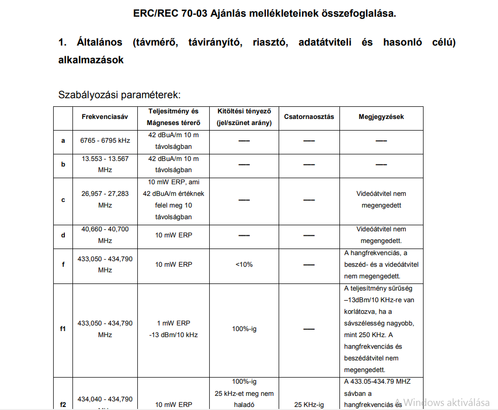

(#) Peet19 hozzászólása Jún 24, 2020 /
Egy olyan kérdésem lenne, hogy melyik típusú oszcillátorral (Pl. Clapp, Meissner vagy más?) lehet (szinuszos) nagyfrekvenciát előállítani? Több száz MHz-re gondolok, esetleg GHz-es tartományig.
Rezgőkvarccal mekkora a legnagyobb frekvencia amit el lehet érni?
Egy olyan nagyfrekvenciás oszcillátort szeretnék építeni, ami a gyakorlatban is stabilan használható lenne. Nem akarok ráültetni semmit, csak digitális amplitúdó modulációra szeretném használni, bináris adatátvitelre. A protokollon már dolgozom ezzel nincs probléma, és tudom hogy kaphatók gyári adó-vevő modul párok, de szeretném saját magam megoldani mert a frekvenciastabilitás fontos.
Előre is köszi a segítséget.

(#) Peet19 válasza Lamprologus hozzászólására (») Jún 24, 2020 /
Igen, köszi. Épp most találtam ezzel kapcsolatban egy doksit. A képen van egy pár frekvenciatartomány ami szimpatikus.
(#) proli007 válasza Peet19 hozzászólására (») Jún 24, 2020 / 1
Hello! Emlékeim szerint 30MHz alatt vannak a kristályok. Az felett vagy felhang van (3. vagy 5.) vagy PLL van használva. De a kvarc is csak akkor szinusz, ha kritikusan van csatolva.

(#) pucuka válasza Peet19 hozzászólására (») Jún 24, 2020 / 1
„de szeretném saját magam megoldani mert a frekvenciastabilitás fontos.
Nem akarlak elkeseríteni, de a gyári modulok frekvencia stabilitásánál jobbat házilag nemigen tudsz készíteni. A 433, 868 MHz tartományban felületi hullámszűrő használatával érik el a szükséges pontosságot, és stabilitást, a 2,4 GHz -es nél TCXO vezérlésű PLL áramkörrel.
LC oszcillátorok pontossága stabilitása jócskán elmarad a szükségestől. Mindegyik oszcillátor típusnak vannak előnyei, hátrányai. Bármelyik megépíthető aránylag stabilra, de a nagyobb pontossághoz, stabilitáshoz kvarcvezérlésűre lesz szükséged. Kvarcok kb. 50 MHz -ig készülnek, felette már csak gyári kristályoszcillátorok léteznek. Az alapfrekvenciás kvarcok nagyjából 10 MHz -ig vannak, az ennél nagyobb frekvenciájúak ún. felhang kvarcok.
kb 400 MHz felett már gondjaid lehetnek, már rengeteget számítanak a környezeti tényezők.
„Nem akarok ráültetni semmit, csak digitális amplitúdó modulációra szeretném használni”
Most akarsz ráültetni valamit (modulációt) vagy nem. Ha nem, akkor csak vivő van, azt meg mire használod?
Egyébként adóberendezést készülsz készíteni, ami engedélyköteles tevékenység. Jobban jársz, ha meglevő, megvásárolt berendezést (gyári modult) használsz, azt minden további macera nélkül megteheted, és megmenekülsz egy sor költséges procedúrától. Pláne, ha még az érvényes műszaki előírásokat sem ismered.

(#) Peet19 válasza proli007 hozzászólására (») Jún 24, 2020 /
Szia! Igen, csak az a problémám hogy ha jól tudom akkor stabil frekvenciájú jelek csak kristály vezérelt oszcillátorral állíthatók elő, és nem tudom a harmonikusait hogyan kell használni.
De amúgy is kíváncsi vagyok hogy hogyan lehet pontos stabil jelet előállítani kristály nélkül.
A PLL-t és a frekvenciaszintézist még tanulmányozom.
Előállíthatod a megfelelő jelet DDS -el is, tisztán digitális úton.
Kristály oszcillátor frekvenciáját lehet sokszorozni is, ilyen esetekben vannak az egzotikus frekvenciájú kristályok.

(#) Peet19 válasza pucuka hozzászólására (») Jún 24, 2020 /
Értem, köszi. Amúgy innen olvastam a frekvencia kiosztást:
http://nmhh.hu/dokumentum/319/kis_hatotavolsagu_eszkozok_srdk.pdf
Úgy értelmeztem, hogy itt fel vannak sorolva a szabadon használható frekvenciatartományok. Pl: a 433MHz is ilyen. Vagyis nem szabadon használható a szó szoros értelmében, hanem általános célú felhasználásra. Persze a táblázatból kiderül hogy azért itt is vannak szabályok.
Ez a DDS érdekelne.
Ez pl: https://www.hestore.hu/prod_10039014.html
szerinted mennyire lehet pontos és stabil? Ha már a gyári modulokról beszélünk.
(#) kendre256 válasza Peet19 hozzászólására (») Jún 24, 2020 /
Ha a frekvencia stabilitás fontos, akkor ne magad oldd meg, mert a vásároltat nehezen tudod megközelíteni. Egyébként mekkora frekvencia stabilitást szeretnél?
Nemrég vettem ehhez hasonlót, azt hiszem pontos, és stabil. Nem tudom igazán pontos etalonhoz hasonlítani, ezért nem tudom, hogy tényleg 0,1ppm-es a pontossága.
Önmagában a kvarccal nem lehet nagyon magas frekvenciát elérni, azt csak referenciának szokták használni. A stabilitásra pedig különböző módszerek vannak, házilag leginkább a termosztátot lehet megcsinálni. Az pedig nagy méretű (hőszigetelés), nagy fogyasztású (fűteni kell a kvarcot), és lassú beállású lesz (ki kell alakulni a hőegyensúlynak, be kell állni a szabályzónak).
(#) Peet19 válasza kendre256 hozzászólására (») Jún 24, 2020 /
Hát, azért nem kell az az extra nagy stabilitás, nem műholdat akarok csinálni (az egy későbbi projekt , de azért ne nagyon másszon el legalább 1 évig. Egy jeladó lesz beltéren elhelyezve, várhatóan 15 - 25C között úgyhogy a hőmérséklet problémát kizárhatjuk a stabilitás szempontjából.
Egész komoly cucc amit belinkeltél, köszi. De ha azt mondjátok hogy nagyon macerás itthon stabil oszcillátort csinálni, vagyis hogy a gyári biztosabb, akkor nekem az is jó ha mutat valaki egy olyan modult amit ő maga is nyugodt szívvel felhasználna.
A gépkocsi riasztókban is olyan modulokat használnak, mint amit belinkeltél, és évekig, amíg szét nem esnek, addig megtalálják a párjukat, tehát azok is eléggé stabilak. Mondjuk egy riasztó adó és vevő nem egy űrtechnika, a vevő elég széles sávú, nem nehéz betalálni a sávjába.
