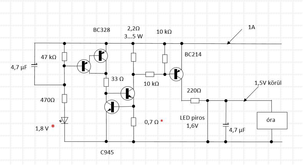

Ha jól rémlik, ebben a topikban közöltem egy nagyon egyszerű kapacitásmérőt. Pontossága olyan amilyen pontosra készíted. Általában elég, viszont jól lehet vele válogatni. Pontosítok nem tudom melyik topikban, de témánál lévőbe. Ha tudnám hogy kereshetek a hozzászólásim között ....

A saját hozzászólásom nem találtam meg, de a rajzot igen. Minden bontott. Az óra elektromos "vekker". Annyira pontos, amennyire pontosan beállítod. Az áram állandó, csak az időt méred. A kisütés végét kell beállítani a csillagos részen.

A műterhelés című témában vannak jó kapcsolási rajzok, ahol az áram állítható is. Ugyanis nagyon nem mindegy, hogy milyen cellánál mekkora árammal mérjük a kapacitást, sőt, a felhasználás helye is meghatározza a terhelőáramot.
