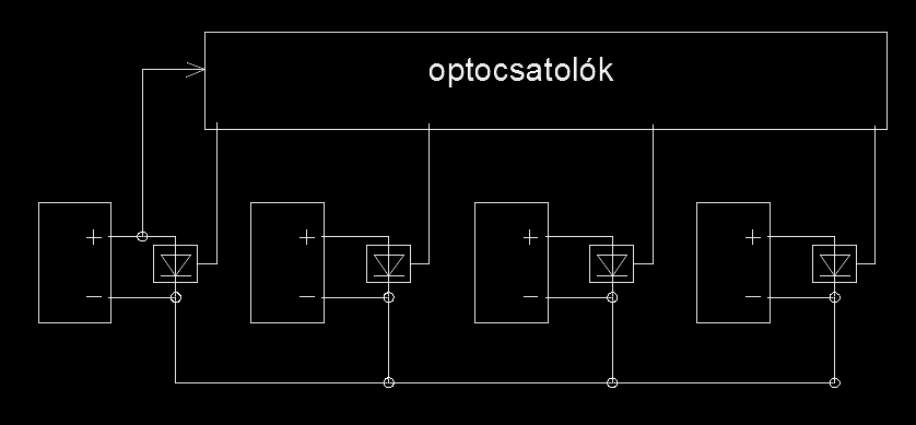

(#) usane hozzászólása Okt 12, 2020 /
Mindig bizonytalan vagyok az óvatossággal, ha párhuzamos SMPS tápokról van szó. Van 4 csoport LED-szalagom. Mindegyik csoportnak saját tápja van. A GND közös. Eddig nincs is baj. A LEDszalag digitális (SK6812, mint a WS2812B csak RGBW). Kérdés, hogy fog-e gondot okozni, ha a vezérlőjel közös tápról megy, vagy a LED vezérlése ad elég leválasztást? Megoldható a saját tápról üzemelő vezérlőjel is, mert optocsatolón keresztül kapja a mikrovezérlőtől a jelet, de nem akartam agyonbonyolítani a NYÁK-ot. Szóval kérdés, hogy kell-e, vagy nem?
(#) Bakman válasza usane hozzászólására (») Okt 12, 2020 /
Nem teljesen érthető a kérdés. Azt írod, a csoportoknak saját tápegységük van viszont a vezérlőjelnél közös tápegységet írsz.
Ha csak a GND-k vannak összekötve, akkor nincsenek párhuzamosan kötve a tápegységek, még akkor sem, ha a vezérlőjelek is össze vannak kötve. Mehet így nyugodtan, nem lesz galiba. A vezérlővezetékeken oly kis áram folyik, hogy nem nagyon kell számolni vele.
(#) usane válasza Bakman hozzászólására (») Okt 12, 2020 /
A közöset úgy értem a 4 tápegységből az egyikről veszem a tápot vezérlőjelnek és mindegyik azt kapja. Kapartam egy vázlatot.
Rendben. Én is így gondoltam, de biztos ami biztos.
Ha csak a GND-k és a vezérlőjelek közösek, nem lehet gond. Arra azért figyelj, hogy a GND-k és a vezérővezetékek egy-egy ponton legyenek összekötve (csillagpontos elrendezés), ne legyenek hurkok.
Ez természetes. Bár maga a szalag is ad hurkot (többpontos betáplálás).
Igen, de nem a különböző tápegységek között.

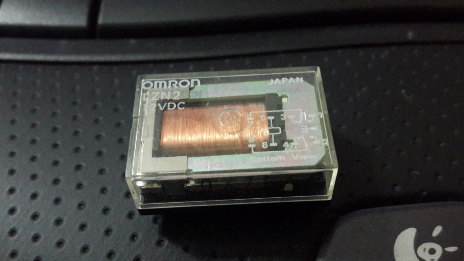

(#) MrBrown hozzászólása Okt 12, 2020 /
A képen látható omron LZN2 relével szeretnék polaritás váltó kapcsolást építeni. A gond, hogy az NG4-220 glimm lámpa aminek így az "ernyő képét" változtatnám DC 200 / 1mA-el lenne táplálva és ez az egyen feszültség messze a relé kapcsolható határfeszültsége felett van. Azt szeretném kérdezni, hogy az imádkozáson kívül van-e valami hasznos praktika ami hosszú távon használhatóvá teszi ezt a relét ebben a környezetben? A hét napjainak kijelzésére szolgálna hét darab ilyen glimm, tehát egy hét alatt összesen kétszer válatna polaritást egy-egy relé.
Ha van esetleg valakinek egyszerű ötlete a relék biztonságos kiváltására azt szívesen veszem.

(#) Bakman válasza MrBrown hozzászólására (») Okt 12, 2020 /
Tranzisztor, pl. MPSA42 (300 V, 500 mA).
(#) proli007 válasza MrBrown hozzászólására (») Okt 12, 2020 /
Hello! Esetleg ha a Glimm két lábát egy-egy ellenállással felkötöd a 200V-ra és ha egyik-másik lábát lehúzod a GND-re, megfordul az áram iránya.
(#) moltam válasza MrBrown hozzászólására (») Okt 12, 2020 /
Helo.
Ilyen terhelésnél szerintem nem lenne semmi gond a relével sem, de jobb a specifikációkon belül maradni. Én H hidat építenék nagyfesz tranzisztorokból, vagy félhidat és kettős nagyfesz tápot.
(#) MrBrown válasza moltam hozzászólására (») Okt 12, 2020 /
Szia, a H hídra és MPSA 42 / 94 tranyókra én is gondoltam, de az alkartész mennyiség miatt ezt a végére hagynám. Bár nyilván korrektebb mint ez a relé.
(#) MrBrown válasza proli007 hozzászólására (») Okt 12, 2020 /
Ez jól hangzik és pont a bajonet foglalatos verzióval építek amibe nincs beépítve az előtét ellenállás így mindegyik kell, hogy kapjon külső 43Kohm-ot. Viszont így sajnos eléggé nagy az áram a DC/DC konverterhez. 7x1mA + 7x4mA, ez már 35mA ami 200V-on sok a konverternek

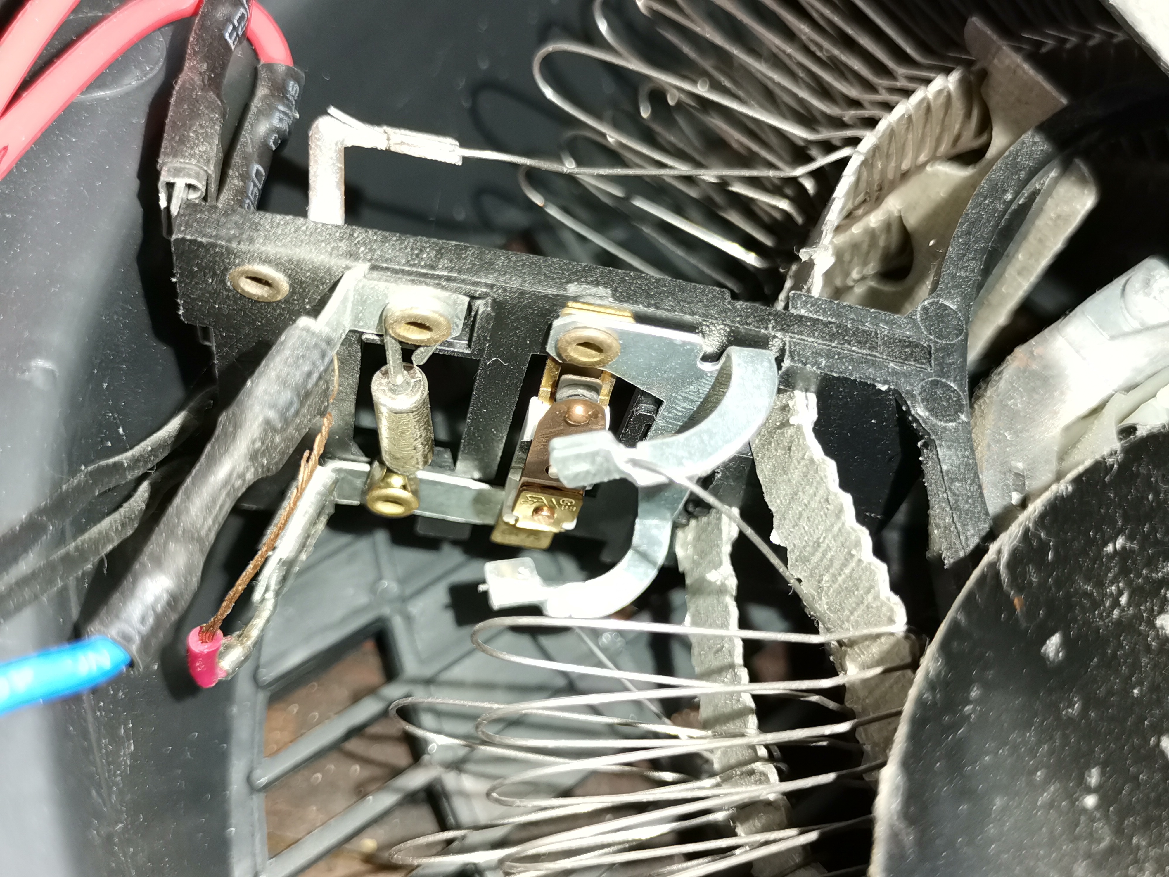

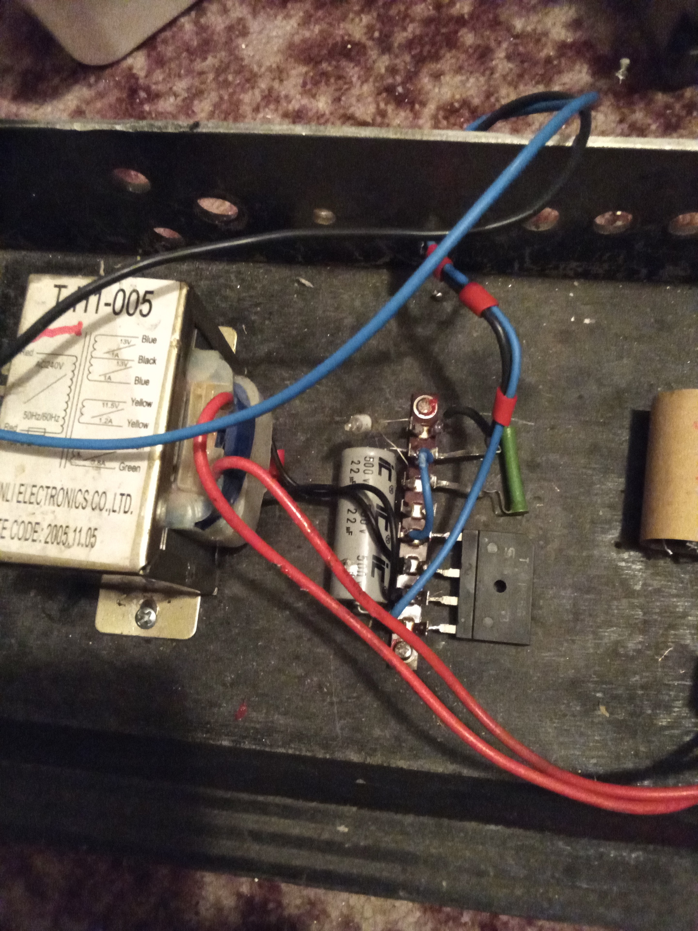

Sziasztok. Melyik alkatrész lehet a felelős azért, hOGY ki, be kapcsolgat a fűtő ventilátor? Eddig nem csinálta. Köszönöm. KÉP

(#) Bakman válasza Kolti0 hozzászólására (») Okt 13, 2020 /
Stabil helyen áll? Az aljában van egy kapcsoló, ami feldőlés esetén kikapcsolja. Ha igen, akkor túlmelegszik és a biztonságod érdekében kapcsol ki. Szorul/koszos a ventilátor, kikopott a ventilátor csapágya, a rácsok vagy a fűtőszál tele van szösszel, valami takarja a rácsot elöröl vagy hátulról stb.
Ha a csapágy kopott ki, akkor nagyon nem éri meg javítani, egy-egy csepp olaj mindkét siklócsapágyra ideig óráig segíthet de nem lesz örökös.
(#) proli007 válasza Kolti0 hozzászólására (») Okt 13, 2020 /
Hello! A kép közepén van a kapcsoló. Esetleg finom polír papírral csiszold meg az érintkező felületét, hátha az átmeneti ellenállása miatt kapcsol ki. De ezt nehogy feszültség alatt tedd!
Viszont a képen úgy látom hogy a biztonsági hőmegszakító át van kötve.. Ez nagyon rossz irány, kivétel ha tüzet szeretnél csinálni. Mert valamiért az már leoldott. De nem azért van benne mert nem volt hol tárolni az alkatrészt..
(#) Patópali válasza Kolti0 hozzászólására (») Okt 13, 2020 /
1. Kevés a légszállítás valamely okból.
2. A kép alapján van benne gányolás is(szabálytalan átkötés)!
3. Ha továbbra is így használod lakástűz lesz a vége. Ne barkácsolj!
Szakemberrel nézesd át és vele javíttasd meg!
Addig ne használd!
