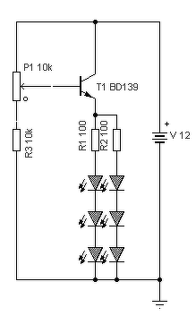

(#) MrAngelo válasza proli007 hozzászólására (») Okt 6, 2020 /
Közben rájöttem, hogy valóban párhuzamosan vannak, ha jól emlékszem a mellékletben látható módon csináltam.
Igazából majdnem a 'Halak-Led' kapcsolási rajz szerint van, csak a P1 megy a T1 helyére, nincs R3, és az ellenállás más... meg a poti se jó...
Szóval ugyanaz csak teljesen más.
Ezek szerint mégis megcsinálhatom a másik potméterrel és egy plusz 10k-s ellenállással? Akkor csak a tranzisztort kell beszereznem. Mindenképpen BD139 kell?

(#) Lamprologus válasza MrAngelo hozzászólására (») Okt 7, 2020 / 1
„.Közben rájöttem, hogy valóban párhuzamosan vannak, ha jól emlékszem a mellékletben látható módon csináltam.”
Vagy mégsem párhuzamos!?
Ha rajz szerint van akkor 3 LED sorba és a 3-as csoportok vannak párhuzamosan? Lehet a LED-ek sem "3,3V-osak"? Nem kötekedni akarok, de nagyon nem mindegy mit írsz le és mi van a valóságban. 3db sorosan kötött LED nyitó feszültsége 10V ... Hogy világít 5V-ról?

(#) proli007 válasza MrAngelo hozzászólására (») Okt 7, 2020 / 1
Hello! Úgy érzem kevered a fogalmakat.
- Ha úgy alakítottad ki sorokat mint a mellékletedben van, akkor az irány jó volt. De a három Led és az előtér ellenállása soros kapcsolású. A két sor van párhuzamosan kötve.
- Egy potenciométer terhelhetősége 1..2W. De ez az ellenálláspálya két végpontjára értendő! Semmiképpen nem a leszedő csúszka és végpont között. (Vannak ez alól kivételek, a speciális potik és a huzalpotenciométerek. De ezek általában drága eszközök, nem is igen gyártanak ilyesmit.)
A leszedő csúszka konstrukciója manapság nagyon gyatra kialakítású. Egy kis lemez az egész, melynek egy-két pontja érintkezik az ellenállás pályával. Még a leszedő és a kivezetés közötti átmeneti ellenállással is gond szokott lenni, a gyenge és nem kopásálló érintkező felület védelme miatt. Régen a leszedő és a pálya között egy grafit pogácsa volt, mely részben jó siklási tulajdonságú volt a pályával, részben kente is az érintkezési pontot. Akkor még a tartóság volt az első, nem az olcsóság.
A lényeg, hogy a leszedő nem terhelhető, maximum néhány mA erejéig. De semmiképpen nem 40mA árammal. A tönkremenetelét ez okozza.
A tranzisztornak van áramerősítése, az ebben az áramtartományban általában 100 felett van. Tehát ha a kollektoráram 40mA, akkor a bázisárama 0,4mA alatti értékű. Így a csúszka már nem terhelődik túl.
- Egyébként pedig szinte bármelyik tranzisztor megfelelő itt, mert a terhelése kicsi, és a 40mA áramot is szinte bármelyik elviseli. A potméter ha nem szeretnéd állítgatni, csak beállítani a fényerőt, akkor egy trimmerpotméter is megfelelő és az megfelelően kicsi lehet.
(#) MrAngelo hozzászólása Okt 7, 2020 /
Nem keverem... ...de már nem is vagyok benne biztos, hogy van-e benne soros kötés. Maholnap szétszedem úgyis, kiderül. Az az igazság, hogy próbálkoztam többféleképpen, sajnos nem rajzoltam le a végső megoldást. Számomra az a legfurcsább, hogy miért működik hónapokig normálisan, aztán elromlik.
Tegnap direkt kipróbáltam, sorba kötöttem 6db LED-et egy db 220 ohm-os ellenállással 12V-ról, világított de az ellenállás tűzforró lett. (az első led anód lábához a következő led katód lába... ...majd a végére egy 220-as ellenállás)
Egyébként ilyen Ledekről van szó (2,8-3,2V)
Van itthon BC547-es tranzisztorom, működőket azzal is?
Vagy IRF3205 MOSFET esetleg? Vagy az teljesen másra való?
Már ott tartok, hogy nem is feltétlen szeretném tekergetni, lehet három kapcsoló lesz a vége. ;/
Köszönöm, hogy ennyit foglalkoztok velem, már most sokat tanultam tőletek!

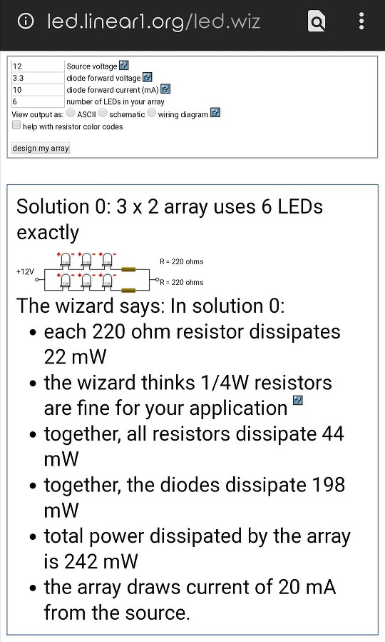

„Az első led anód lábához a következő led katód lába... ...majd a végére egy 220-as ellenállás” Tehát az első Led egyik lábán bemegy az áram, a másikon kijön, be a következőbe, stb... -nem ez a soros kötés? A trafó tuti 12V-os, 2 Amperes. A feszültségét mértem multiméterrel.
Egyébként sosem szoktam számolgatni -most már tudom, hogy kellene- csak bekötöm és vagy működik vagy ha nem akkor máshogy kötöm.
A linket nekem megnyitja, nem értem. Egy eBay LED leírására mutat, de a lényeg:
'Forward Voltage: Red/Yellow 1.8-2.2V;
Blue/Green/White 2.8-3.2V;
Max Current: 20mA'
A "trafó" 12V egyen, vagy váltó feszültséget ad le?
Na, ha van műszered akkor méregess egy kicsit!
Tehát 6db LED + 1db 220 ohm sorba, 12V táp.
Mekkora a táp kimenő feszültsége, amikor rá vannak kötve a LED-ek?
Mekkora feszültség van a 220 ohmos ellenálláson, mekkora a LED-eken?
Mekkora áram folyik?
