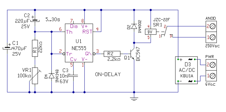

(#) kendre256 válasza slimcolt hozzászólására (») Nov 7, 2020 / 1
Jelfogót fog kapcsolni, nem nagy frekvenciás PWM-ben működik, szerintem semmi baj nem lesz belőle. Egyébként ez a "tankönyvi" ajánlás a kapcsolótranzisztor vezérlésére.
Kapcsolóüzemben pedig a bázisárammal történő vezérlés szerintem teljesen jó. Ha egy közbenső munkapontot kellene beállítani, adott kollektorfeszültséggel, adott emitterfeszültséggel, vagy egy áramgenerátort, én is a bázisosztós beállítást javasolnám. Itt viszont szerintem a bázisosztó nem indokolt.

(#) gyula66 válasza slimcolt hozzászólására (») Nov 7, 2020 /
Ezt a bázis osztó vezérlést részleteznéd nekem ha megkérlek. Ha maradok ennél a kapcsolásnál akkor a 22k legyen 100k? A 10k maradjon 10k? Mennyire fog melegedni a tranzisztor?
A hozzászólás módosítva: Nov 7, 2020
Ha a válaszod alapján számolok akkor ha 120 ohm a relém ellenállása, 200 mA a kollektor áramom, amihez kell 20 mA bázis áram. Ez akkor 1,2k bázis ellenállás? A 10k növeljem 22k?
(#) kendre256 válasza gyula66 hozzászólására (») Nov 7, 2020 /
Az én válaszom szerint ez jönne ki. De az előbb megnéztem pár 24V-os relét, jellemzően 1-2-3 kOhm-os a tekercsük, abból pedig 24 mA-nél kisebb áramok jönnek ki. Milyen relét szeretnél kapcsolni?

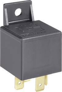

(#) gyula66 válasza kendre256 hozzászólására (») Nov 7, 2020 /
A képen is látható sima 24 voltos teherautó relét. Most megmértem, 310 ohm az ellenállása. ez alapján a bázis ellenállás 3k? Járó motornál a feszültség 28V ezért inkább 3,6K.
(#) proli007 válasza samtron77 hozzászólására (») Nov 7, 2020 / 1
Hello! Jó lesz. De a D1 diódát el kell hagyni, mert a relének is szűrni kell.
(#) kendre256 válasza gyula66 hozzászólására (») Nov 7, 2020 / 1
A 3,6k kb. jó lesz.
(#) pucuka válasza gyula66 hozzászólására (») Nov 7, 2020 /
A relék behúzó árama általában 10 - 20 mA körül van, még ennek a "brutális autós relének" is csak 40 mA. (12/310) Mivel a tranzisztort a bázisának földre húzásával kapcsolod be, a bázisáramot az ábrán leginkább a 3 kΩ -os ellenállás korlátozza. ebből az jön ki, hogy a kollektor áram 600 mA, az ehhez tartozó bázisáram 600/100=6 mA. A tranzisztor nyitó feszültsége 5 V, tehát (24 - 5)/6 =
A 3 kΩ -os ellenállás maximális értéke 3,2 kΩ lehet. Ennél valamivel kisebb értéket kell választani, a 3,1 kΩ már jó választás.
A BC327 kollektor árama 800 mA (csúcs 1 A), de a hőmérséklet függvényében degradálni kell és ez az érték 50°C esetén 81 %, ami már nem biztos, hogy elég lesz, én nagyobb áramú tranzisztort választanék, ha gk -ban lesz használva. BC638
Ha 28 V -ra felmegy a tápfeszültség javul a helyzet, nagyobb áram fog folyni a relé tekercsén, biztosabban, gyorsabban meghúz.

(#) gyula66 válasza pucuka hozzászólására (») Nov 7, 2020 /
Ez a relé 24 voltos ezért 24/310 az 77 mA.
Bocs, akkor számold át, ahogy írtam. (újratervez)
min tápfeszültség -1,5 V/ relé ellenállás =relé (kollektor) áram. Rb (3 kΩ) = (min tápfesz - tranzisztor UBE) / kollektor áram/hFE
(#) kendre256 válasza pucuka hozzászólására (») Nov 7, 2020 /
Egy kis keveredés van a számításodban.. A relé 24V-os, 24V-on 77 mA folyik át rajta. A tranzisztor kollektorárama is ennyi lehet maximum. 77 mA-es (28V-on 90 mA-es) kollektoráramot 100-as áramerősítési tényezővel 0,77 mA (28V-nál 0,9 mA) bázisárammal lehet létrehozni. Kapcsolóüzemben ennek a tízszeresét szokták beállítani, ez 7,7 mA (28V-nál 9 mA) lesz. A tranzisztor nyitófeszültsége 0,6V. A bázisellenállás ebből (24V-0,6V)/0,0077A=3k körül lesz.
A tranzisztoron maximum 90 mA kollektoráram fog folyni (28V/310 Ohm), ezért nem kell nagyobb áramú tranzisztor, bőven elég a 800 mA-es BC327.
