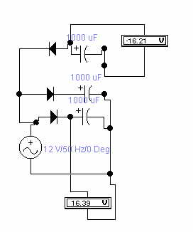

Hellotok! Azt szeretném kérdezni, hogy nem középkivezetéses transzformátor(jelen esetben adapter) AC feszültségéből hogy tudok +- szimmetrikus tápegységet csinálni. Az adapter 14V AC ad le. ebből kellene +-15 és +12V. Ezt egy gyári keverőből szereztem. És a másik pedig kellene nekem.
Köszönöm
(#) besi99 válasza gambler hozzászólására (») Dec 15, 2008 /
Nem leszel boldog.
ebből a trafóból csak a 12 v ot tudod realizálni, azt is csak kis terheléssel, vagy más stabililizációs technikával. Igaziból neked egy 2X18v os trafó kellene, a megfelelő teljesítményen, a rajz erre 1: 1-ben passzol.
A második kapcsolásodat fel sem fogtam, tényleg! Pedig csak 1952 óta foglalkozom elektronikával!

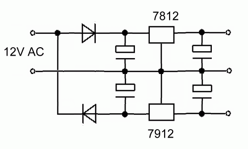

(#) gambler válasza besi99 hozzászólására (») Dec 15, 2008 /
A második kapcs.(tap.jpg) egy gyári keverő rajzából emeltem. Én sem értem, hogy működik (ezért kérdeztem)de 1x14V AC adapterből +-12V-ot állít elő. Persze ahova elhelyeztem a voltmérőket, ott meg vannak toldva az eredeti kapcsolásban 7812 ill. 7912- vel. és így lesz +-12v nem középkivezetéses trafoból(adapter). Eddig úgy tudtam, hogy szimmetrikus trafoval lehet szimmetrikus tapegyseget csinálni. Mindezt azért akarom, hogy külső tápegységem legyen, a dobozba ne okozzon zavarokat, brummot adaptert használva. NEkem ezt kellene összekombinálni a tap2-es razba.
Köszi
(#) lapose válasza gambler hozzászólására (») Dec 15, 2008 /
Valami hasonlót tudsz csinálni!
Nem a legjobb, de kis áramokra jó lesz!

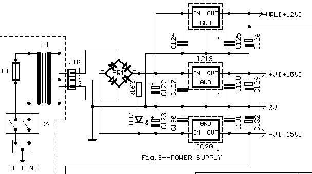

Aha, köszi. És ha 15V kell, akkor ahhoz 15V Ac-s adapter kell. Amihez kell 700mA-t vesz fel. Így a pufferkondikat mekkorára méretezzem? Kellenek 100n-ak is? Ezt a tápegységet akararom nem középkiágazásos trafoval, hanem adapterrel megoldani. Én az eredeti kapcs. rajzot küldöm. Köszönöm eddig is.
IC18=7812 on Heatsink
IC19=7815 on Heatsink
IC20=7915 on Heatsink
T1=230V//2X15Vac >30VA
F1=500mA SLOW BLOW FUSE
S6=2X2 ON-OFF SWITCH
J18=3pin conn. 3.96mm pin step
R160=2.7 Kohms
C122-123=4700µF 40V
C117-118-124-125-127-128-130-131=100nF
C126-129-132=19µF 25V ez a leirat szerint ennyi , de ezt el nem tudom képzeli 19u?? sztem 1900. szerintetek?
LINK
All the Resistors is 1/4W 1% metal film
All the [nF] capacitors is 63-100v 5% MKT
15V-ra legalább 14-15V AC feszültség kell!
A a +-15V-os ágakon 0.7A fesz fel, legalább 30VA-es trafóra lesz szükséged!
Az alkatrészek jók lesznek a rajzon, kellenek a 100nF-ek is, én csak az egyszerűség miatt nem rajzoltam be őket!
C126-129-132=10µF 25V 22µF is jó!

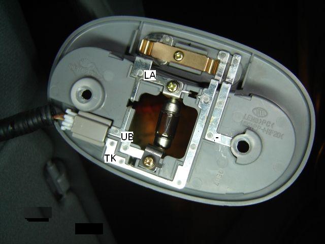

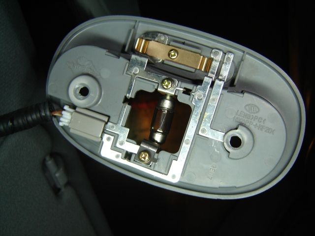

(#) maTaKee hozzászólása Dec 15, 2008 /
Szeretnék egy kis segítséget kérni: építettem egy autóba való világítás hosszabbító masinériát! Szépen működik a dolog... műhelyasztalon (LED-el), de ha beakarom építeni a kocsiba, akkor kiveri a biztosítékot
Valaki tudna segíteni, hogy hogyan kéne bekötnöm?

(#) proli007 válasza maTaKee hozzászólására (») Dec 15, 2008 /
Nem vagyok egy GK varázsló, de én így kötném be.
üdv! proli007
(#) karesz.j.r. válasza maTaKee hozzászólására (») Dec 15, 2008 /
a kicsiban is leddet használsz vagy izzot?
mert ha izzot használsz akkor annak joval nagyobb a fogyasztása mint a lednek!! és ezért meg kellene növelned a biztositék kapacitását
(#) maTaKee válasza proli007 hozzászólására (») Dec 16, 2008 /
Köszi proli007, majd ha hazaértem a suliból, majd kipróbálom!
karesz.j.r. : milyen biztosíték ami eddig volt a kocsiba belsőtér világítás bizti az 10A-es, ha beépítem ezt a kis ketyerét akkor nem hinném, hogy meg kellene növelnem?!
