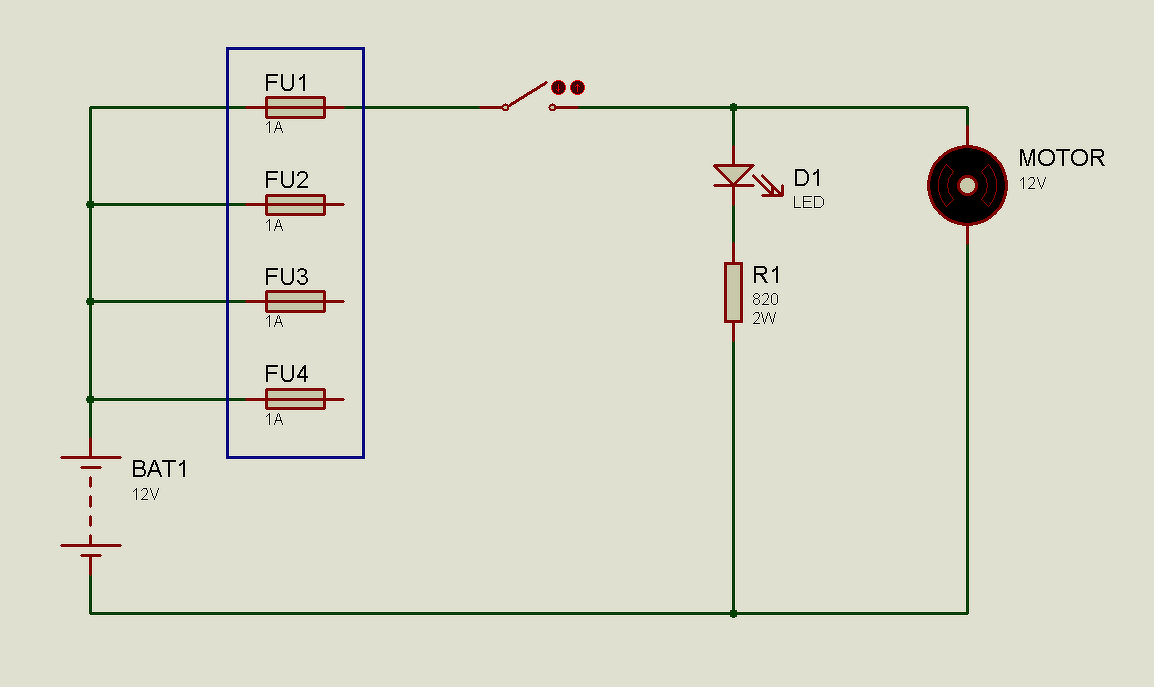

Sziasztok. Segítséget szeretnék kérni. Van egy 12 voltos akkumulátor, biztosíték tábla és egy kapcsoló tábla 4db kapcsolóval ( szerintem analog kapcsolnak hívják 2 láb van rajta). Kérdésem az lenne,hogy kell / hogyan kell bekötni a 12v ledet (1-1 led külön kapcsolóra) és egy szivattyú (motorcsónakból a víz szivattyúzásra használnám 2 szál vezeték). Addig oké,hogy biztosíték táblát megtáplálom az aksiról, de utána hogyan tovább? Rajzot tudna valaki készíteni? Előre is köszönöm a segítséget.
Kezdő vagyok most tanulom az elektronikát...
A hozzászólás módosítva: Dec 21, 2020
(#) Bakman válasza adam30 hozzászólására (») Dec 21, 2020 / 1
Lásd melléklet. A szükséges biztosítékok értékeit nem tudom, ezért szerepel mindegyiknél 1 A. Csak egy áramkört rajzoltam meg, a többit is így kell bekötni.

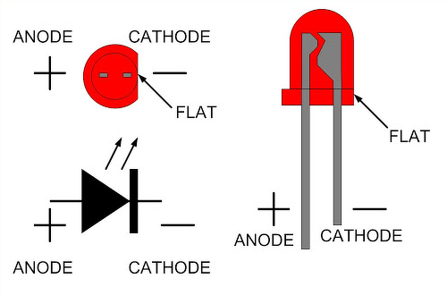

Az analóg kapcsoló egészen más dolog, ezt ne keverd bele. Neked normál kapcsolód van, remélhetőleg. Ha nem vagy biztos a dolgodban, fényképezd le a kapcsolót és megmondjuk. A LED lábainak azonosításához is találsz segítséget a mellékletben.

(#) adam30 válasza Bakman hozzászólására (») Dec 21, 2020 /
A LED világitás az LED szalag (RGB) 2x1m van belőle. (Belső világítás lesz a csónakba)
Led szalagra 12v es G (zöld szin vam ráforasztva).
Szóval a 2 LED szalag az kulon kapcsolra fog menni.
A szivattyú megint egy külön kapcsoló.
Ha jól értem
Aksi + - polaritás megy a biztosíték táblára--> biztositék pozitiv részről megy a kapcsoló egyik lábara a másik lábra rákötom a ledszalagnal a 12 v vezeteket. G (zöld) pedig megy a biztositék tábla negativ részére.
Szivattyú ugyan ezen az elven
Így jól gondolom én?
Jól gondolod. A 12 V LED és a 12 V-os LED szalag külön kategória. Azt hittem, LED-et akarsz 12 V-ra kötni.
(#) gkari válasza adam30 hozzászólására (») Dec 21, 2020 /
A fenékszivattyút csakis nem arretáló kapcsolóra szabad kötni, mert szárazon forgatva nagyon hamar leéghet, minimum 3A - es biztosítóval!
(Az én hajómban erre külön nyomógomb van.)

(#) adam30 válasza Bakman hozzászólására (») Dec 23, 2020 /
Köszöntem a segítséget.
(#) adam30 válasza gkari hozzászólására (») Dec 23, 2020 / 1
3 állású kapcsolódlval oldottam meg.
Egyik állás automata szivattyú.
Másik állás kézi szivattyú.
Köztes állapot a kikapcsolva funkció.
