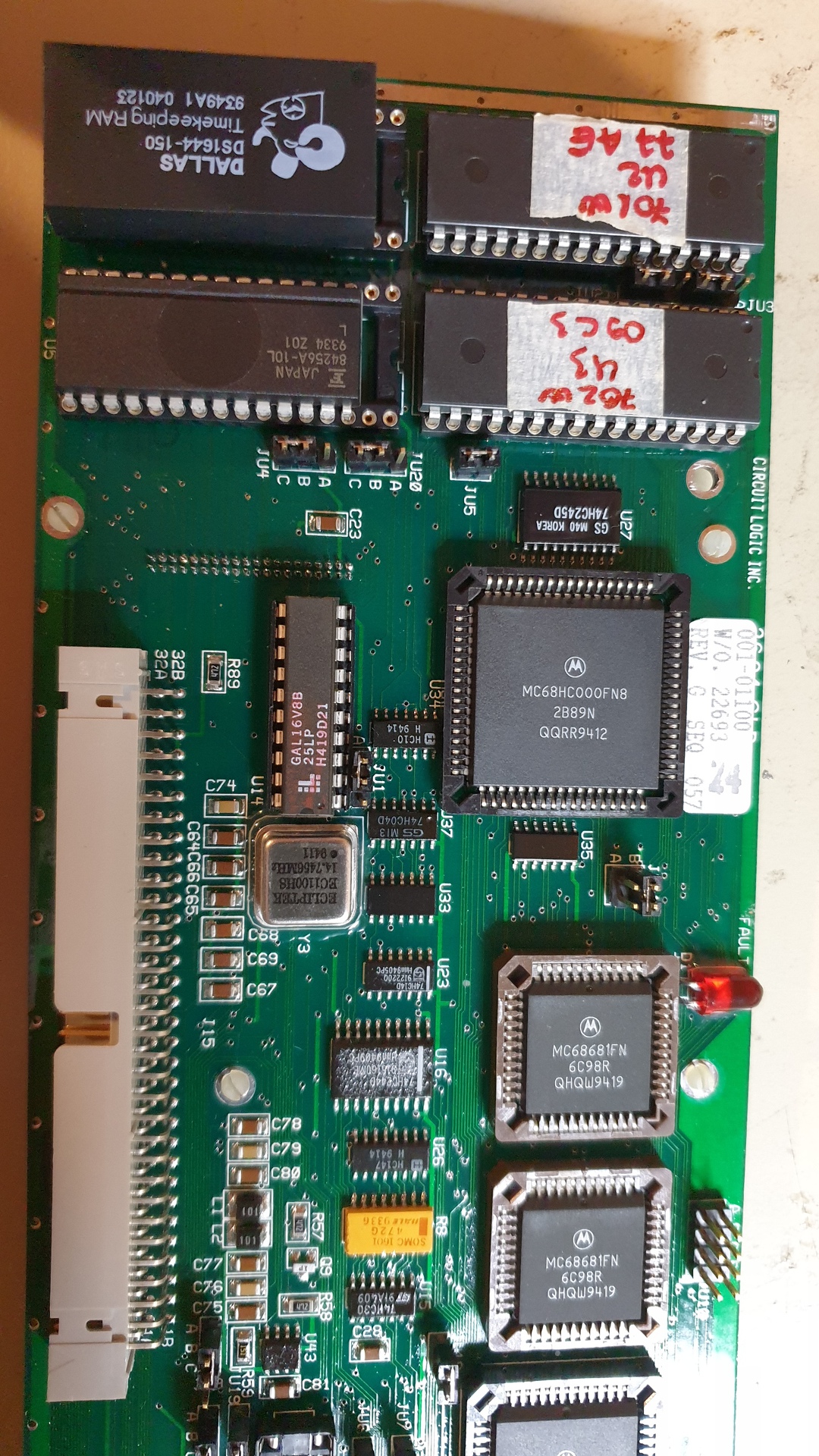

(#) Sanyesz5 hozzászólása Dec 24, 2020 /
Adott egy készülék, képen látható processzorral, van ebből 20mHz-es verzió, lehetséges vajon csak hogy nagyobbat rakok bele és megy?
(#) Obivana hozzászólása Dec 25, 2020 /

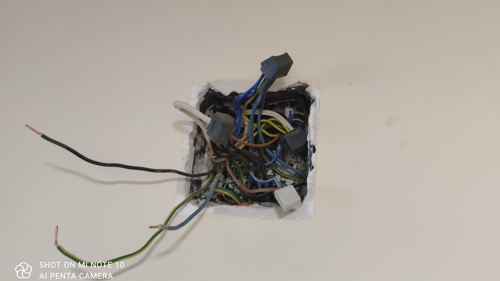

Üdv mindenkinek!
Kis segítséget szeretnék kérni. A fürdőszobai elszívónal lévő nulla eltűnt állítólag. Nem mertem hozzá nyúlni így jött a szaki, meg oldotta jó pénzért. Egész egy hétig működött. Gondoltam akkor majd most én) úgye a világításra van kötve. Fel kapcsolt állapotban semmi. Le kapcsolt állapotban valami van. Izzót kötöttem rá. Gyengén pislákol. Akkor a nulla okozza a problémát? Illetve hol tűnhet el? Az elosztó doboz után egyből a kapcsoló táblába következik. Fürdőnek külön van egy 16A kis megszakító. Előre is köszönöm és boldog karácsonyt mindenkinek!!!
(#) Bakman válasza Sanyesz5 hozzászólására (») Dec 25, 2020 / 1
Igen kicsi a valószínűsége, minden a 20 MHz-es órajel alaphoz van igazítva.
(#) pipi válasza Obivana hozzászólására (») Dec 25, 2020 /
Próbalámpával, pl másik konnektorhoz képest lehetne kideríteni a nulla, vagy a fázis bizonytalan, de ha nem értesz hozzá, inkább hívd vissza a szakembert garanciába...
Nem figyeltél mit "javított" meg? Lehet hibás kötés, vagy meglazult csavar, kapcsoló hiba stb
Boldog Ünnepeket
(#) Kovidivi válasza pipi hozzászólására (») Dec 25, 2020 /
Az is lehet, hogy normális a dolog, ha a lámpán keresztül méreget, akkor csak pislákolni fog a tesztlámpa. Semmi korrekt mérés nem történt eddig.
Próba lámpával megnéztem pár konnektort ami szerintem ide tartozik, de nem találtam hibát. Multiméterrel is meg néztem az elszívónal lévő kábeleket de se V se A nem mutatott( ami valószínűtlen ha van fázis). Még arra gondoltam mivel álmennyezet van, hogy a lámpátol húzok oda egy nullát azzal mit mutat. A képen a fürdő falán lévő elosztó doboz. A 3db kábel amit kihuztam belülről (így volt bele gyömöszölve) nem hiszem hogy normális.
(#) Bakman válasza Obivana hozzászólására (») Dec 25, 2020 / 1
„se V se A nem mutatott”
Szerncsére nem csak egy dolgot rontottál el, különben a baleseti osztályon is végződhetett volna a mérés. Inkább hagyd a fenébe és fogadd meg pipi ajánlását, hívd vissza a szerelőt.
(#) zombee válasza Obivana hozzászólására (») Dec 25, 2020 /
Az elszívó fajtája és bekötése az érdekes. Úgy veszem ki, hogy a lámpakapcsolóról üzemel. De az elszívók egy része kap egy külön vezetéken IS állandó fázist, hogy a lámpa lekapcsolása után egy előre beállított ideig még működjön. Ebből is vannak fix időkapcsolósok és dinamikusak, azaz lekapcsoláskor a megelőző világítás időtartama befolyásolja az "utófúvást".
Egy ilyen ventilátor folyamatosan kap egy fázist is, ezért hívom ezt a fajtát négyvezetékesnek.
Előfordulhat, hogy az állandó fázis átmegy a vezérlő fázisvezetékre (aminek nem szabadna!), vagy a nullavezető megszakadása miatt a lámpa nullája is feszültség alá kerül. Megnézném a lámpa kapcsolót is, hátha a nullát szakítja, nem a fázist. Az is lehet, hogy az elszívóhoz négy helyett három vezeték megy, ekkor a földet feláldozzák a vezérlőfázis oltárán.
Én is építettem ilyen elszívó vezérlést, több fajtát is. A négyvezetékesnél a vezérlőfázis optocsatolón keresztül kapcsolódott, azaz galvanikusan le volt választva, nem rúgott vissza az állandó fázis. A háromvezetékesnél fényérzékelő szenzorral oldottam meg a vezérlését, így nem kellett negyedik vezeték. Persze ez elhelyezéstől is függ.

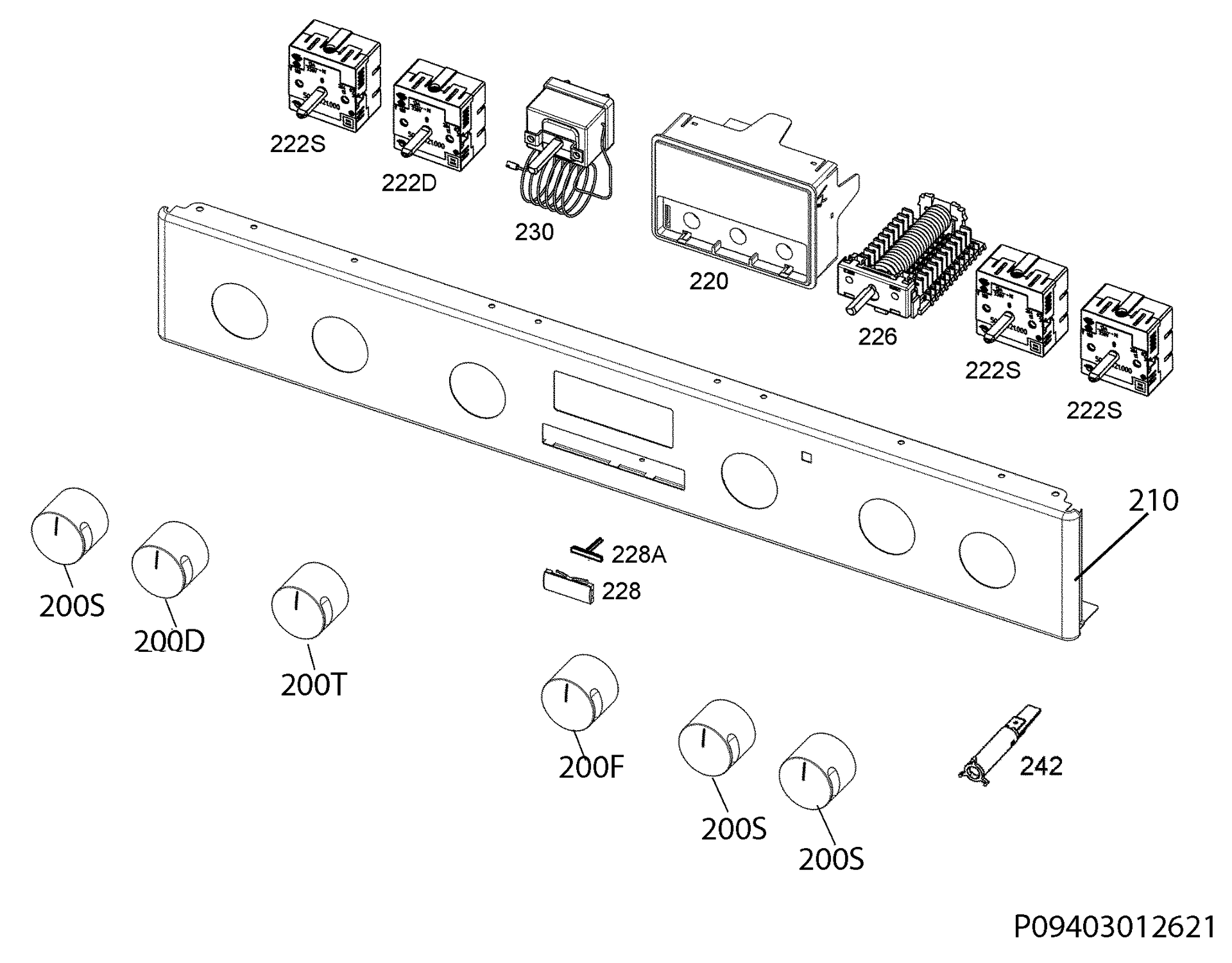

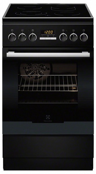

Sziasztok! sgitséget kérek van egy elektrolux tűzhely a foton látható. Azt szeretném kérdezni hol található benne a sútő elektronika , melyik oladalt kell lecsavarozni?
(#) Bakman válasza aramis hozzászólására (») Dec 28, 2020 /
A digitális óra egyben az elektronika is, már ha azt keresed (kis panel, egy relé, némi elektronika). Változó, de vagy a főzőlapok felöl vagy a gombok felől lehet szétszedni.
A sütőajtót nyisd ki és nézd meg, hogy a gombok alatti vízszintes részen vannak-e csavarok. A gombok, ha le kell szedni, előre jönnek le, határozott húzásra.
(#) aramis válasza Bakman hozzászólására (») Dec 28, 2020 /
Köszönöma választ. az a helyzet a sütő nem müködik a többi jó azért gondoltam lehet a fütő tszál vagy a ventillátor vagy valami érzékrlő miatt.
A sütőt a digitális óra engedélyezi/tiltja. Ha az nem működik (kapcsolóüzemű tápegység, szokásos kiszáradt kondenzátor), esetleg a relé vagy a csatlakozó vezetékek égtek meg, akkor a sütő, mint ahogy tapasztaltad is, nem működik.
Igény szerint (több példa volt rá) ki is köthető, csak a reléhez tartozó két vezetéket kell összekötni. A másik kettő a panelnek ad tápfeszültséget.
Kösz Igy már elég tiszta. most már azt kell megkeresni ez a neve egyébként "digitális óra?
Nem tudom, inkább sütő időzítőként keresném. Eddig három kikötésére kértek meg, mindhárom helyen azt mondták, soha nem is használták, nem kell az nekik.
ERRE gondolsz?
