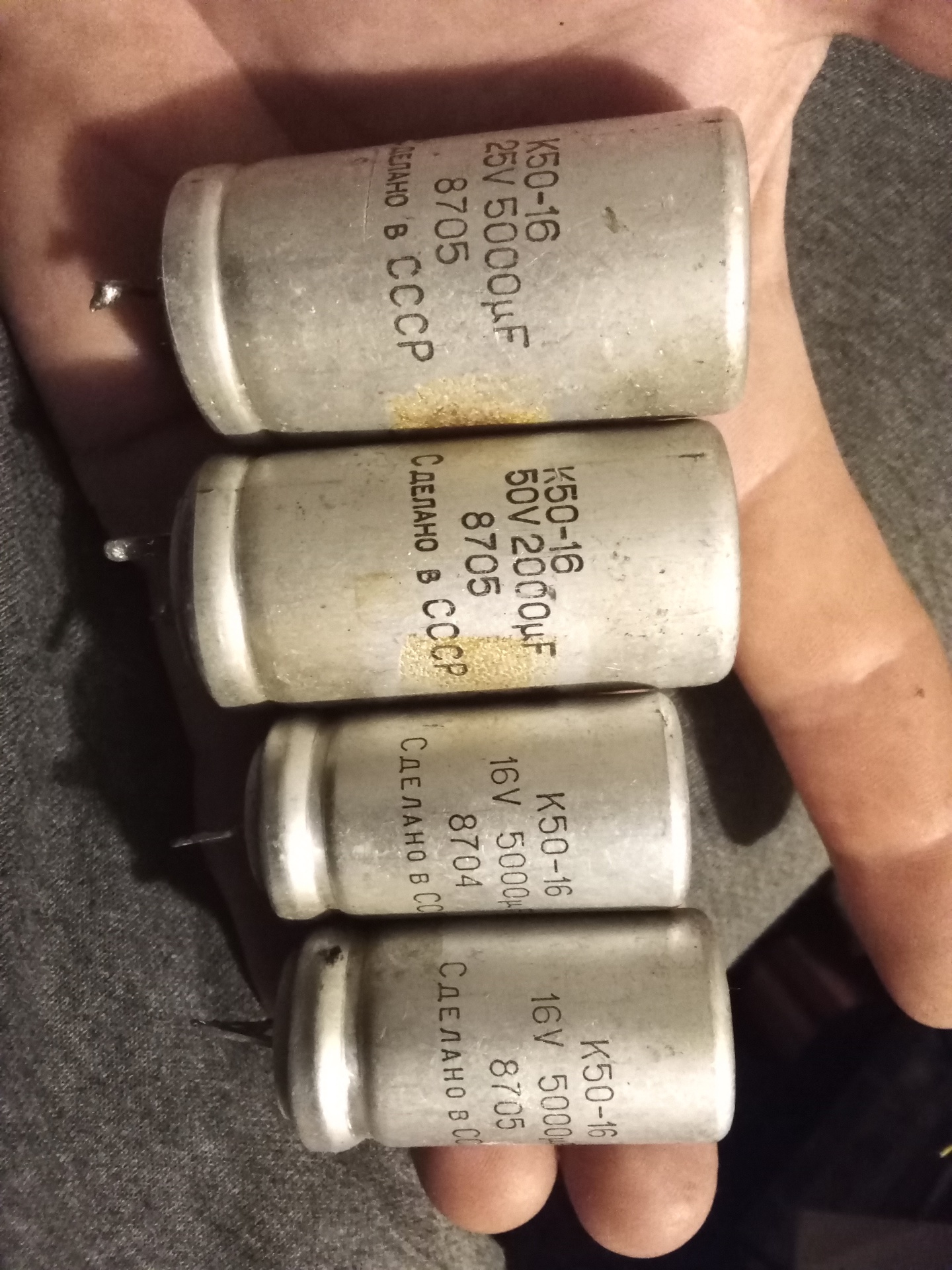

(#) Tyson5 válasza Kovidivi hozzászólására (») Jan 4, 2021 /
Egyszerűbb azt írni, hogy kidobom, mint lemerítve, megfelelő helyre....
Egyébként adtam neki még 1 esélyt, feltöltöttem, lemerítettem, jónak tűnik. Kicsit sérült az oldala, de szerintem csak a legkülső ezüst szürke réteg gyűrődött egy kicsit.
(#) antikzsolt válasza Tyson5 hozzászólására (») Jan 4, 2021 /
Ha már nem fényes ezüst látszik onnantól kezdve vége. Vigyed a megfelelő helyre lemerítve. Szuper kapacitások pedig csak pár marék volt kidobva a gyárba a fémtömörítőbe. Ne tudd meg hogy lerendezte a konténer falát mire észrevették hogy helló baj van. Na kb ugyan az lenne a zsebedben is. Csak ha ez megindul kb 4-5 másodperc alatt lesüti a nadrágod.

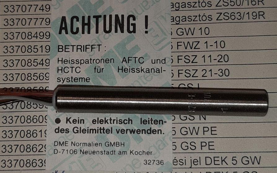

(#) Feketel hozzászólása Jan 6, 2021 /
Szervusztok! Van egy fűtőpatronom. Ezt szeretném bekötni, egy dugvillába (ha lehet). A gondom az, hogy a patront 2 db fekete, 1 db barna, és 1 db szürke vezetékkel szerelték. Nem tudom, hogy melyik vezetéket, melyik pólusára kössem a dugvillának?
Köszönöm az esetleges segítséget!

(#) Lamprologus válasza Feketel hozzászólására (») Jan 6, 2021 /
Ha nem tudod megállapítani, akkor ne kösd rá a dugvillára!!!
( Érintésvédelem mond neked valamit?)

(#) Epu2 válasza Feketel hozzászólására (») Jan 6, 2021 / 1
Mindenképpen szerezz be információt, ha konkrét segítséget nem kapsz. A földelés pont nem lehet gond, ha van, mert 220V-os forró cuccoknál nem mindig kötelező. (Lásd vasaló) A fűtőbetét kimérése sem, de nem tudni mi a szerepe a szürkének. Lehet hőkapcsoló, hő érzékelő, vagy a barna-szürke együtt.
(#) granpa válasza Feketel hozzászólására (») Jan 6, 2021 / 1
Villamos mérőeszközöd van? Ellenállásokat kell mérni a végek közt. A legkisebb, a legnagyobb teljesítmény. Amelyik megfelel neked., azt kötöd a dug-villa 2 pólusára. Az egyik vezeték lehet földelés (nem mérhető ellenállás, ill. a burkolathoz 0), azt a földelőre.Valamint Epu2 válasza.

(#) Lamprologus válasza granpa hozzászólására (») Jan 6, 2021 / 2
„A legkisebb, a legnagyobb teljesítmény.”
Vagy nem! ... Lehet benn egy beépített hőérzékelő is ... mondjuk PT100 ... na akkor arra én nem kötném a 230V-ot!

(#) J Balazs válasza Feketel hozzászólására (») Jan 6, 2021 / 1
Először is érdemes lenne beküldened ide a típusát, ami rá van írva... Az alapján lehet adatlapot keresni, amin jellemzően minden rajta van ami neked kell, nem kall találgatni.

(#) kadarist válasza Feketel hozzászólására (») Jan 6, 2021 / 1
Mérd ki a hőelem vezetékpárját. Erre gyárilag nincs védővezető kötve, azt a fűtött készülék fémtestére kell kötni. Valahogy így néz ki a dolog: Bővebben: Link.

(#) Lamprologus válasza kadarist hozzászólására (») Jan 6, 2021 /
Na itt kezd bonyolódni dolog:
„Erre gyárilag nincs védővezető kötve, azt a fűtött készülék fémtestére kell kötni.”
Ő közvtetlenül a fűtőbetétre akarja kötni a dugvillát!
A hozzászólás módosítva: Jan 6, 2021
(#) kadarist válasza Lamprologus hozzászólására (») Jan 6, 2021 /
De ne kösse! Hűtés, szabályzás nélkül másodpercek alatt leolvad.
