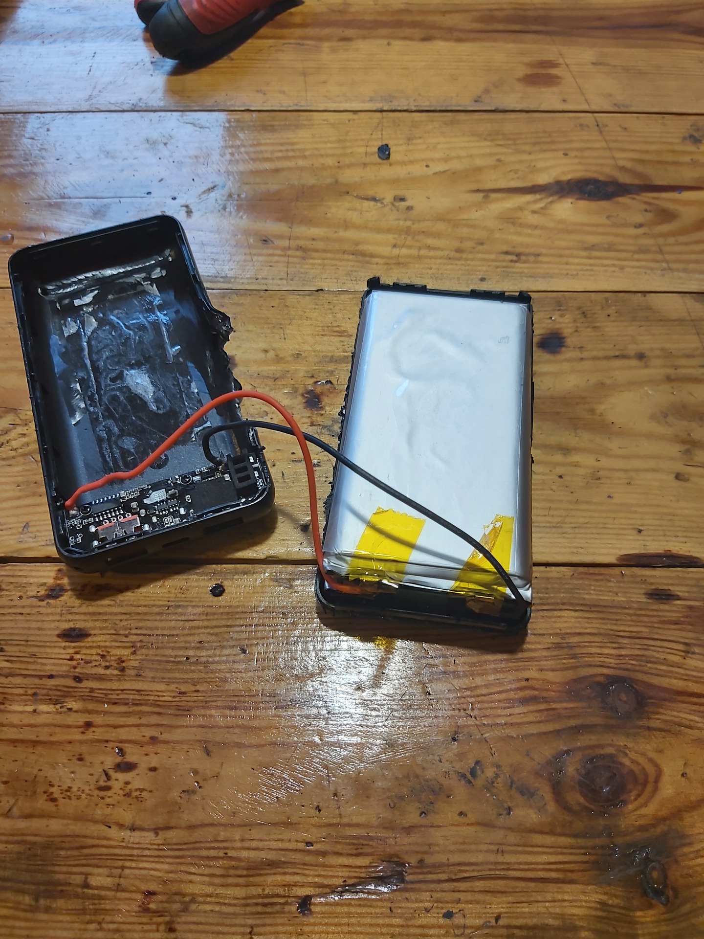

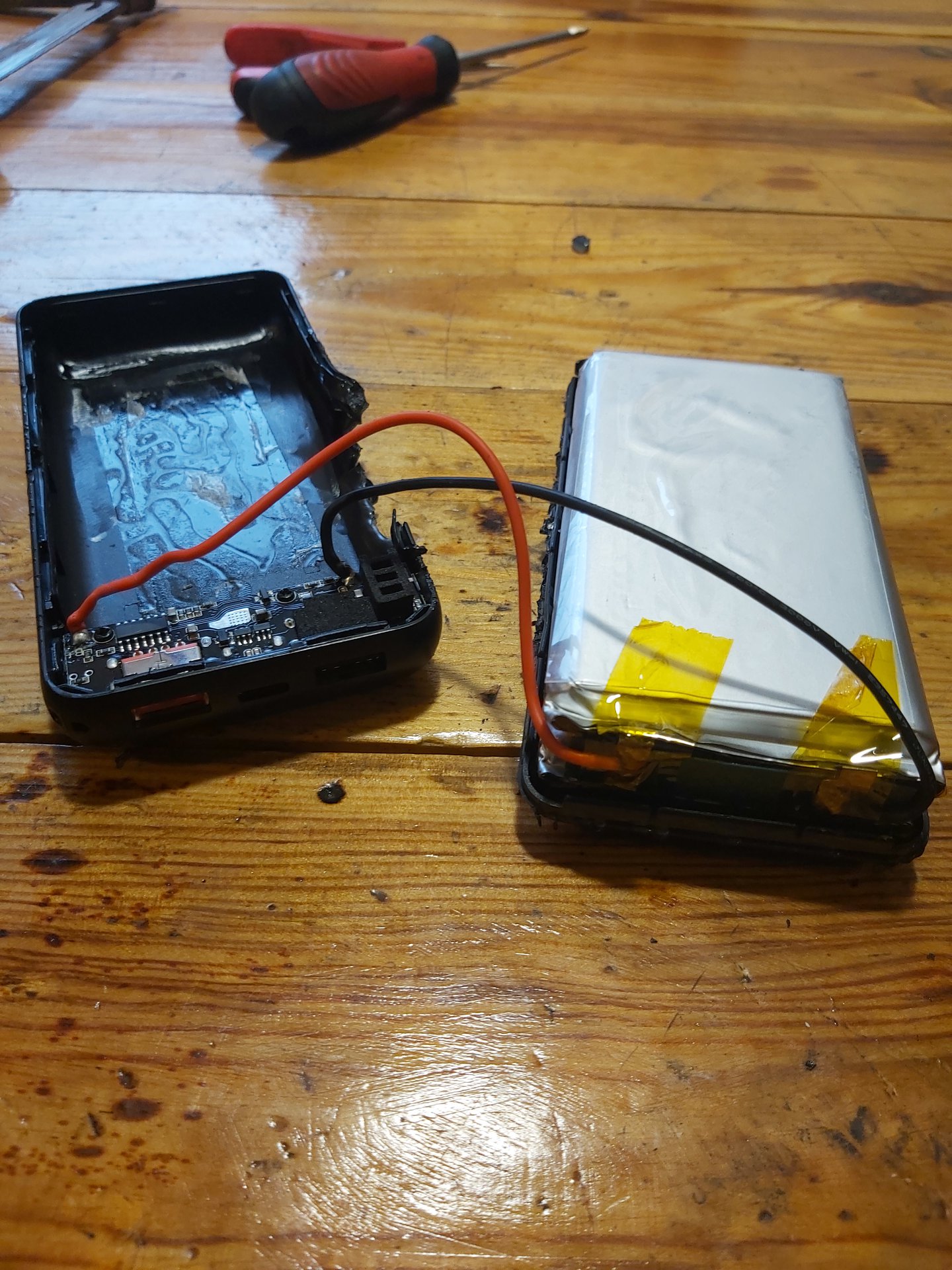

(#) Tyson5 hozzászólása Jan 3, 2021 /
Öcsém kapott ajándékba a cégtől egy powerbankot, ami nem működik ( így blokk, garancia sincs) Szétszedtem, rámértem az akkura ami teljesen le van merülve 0V.
Ez így teljesen kuka? Töltőröl nem veszi a töltést, de az elektronikát kihagyva 4V-os tápról fel lehet tölteni?
Elvileg 20.000mAh, de a neten véleményeket olvasva max. 10.000mAh lehet.

(#) Rosszmáj válasza Tyson5 hozzászólására (») Jan 3, 2021 /
Az akkut direktben töltsd fel 3,5V körülire. Így már talán látja az elektronika.
(#) Tyson5 válasza Rosszmáj hozzászólására (») Jan 3, 2021 /
5V-os táppal töltöttem kb. 3.4V-ig, kezdetben 15A áramot vett fel. A mérővezeték kezdett melegedni
(#) moltam válasza Tyson5 hozzászólására (») Jan 3, 2021 /
Elvileg mostmár fogja tölteni a gyári elektronika is, de a csontra merülés úgytudom nem tesz jót neki, kinyírja. Ki kell próbálni hátha maradt benne némi élet.

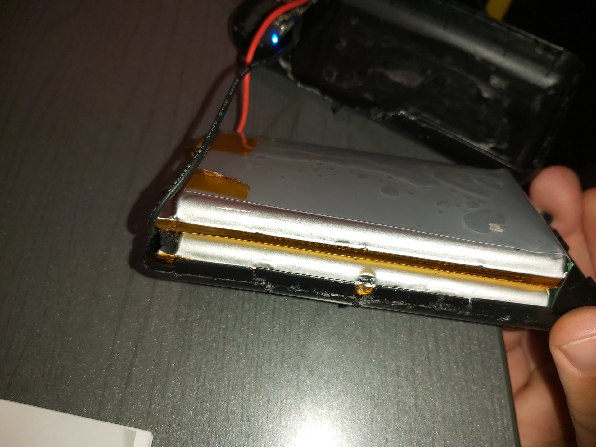

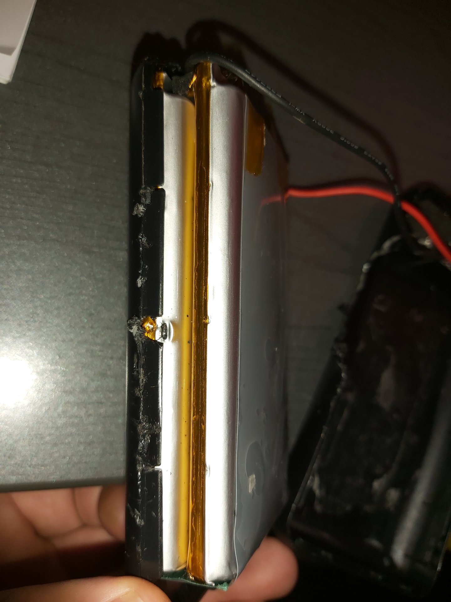

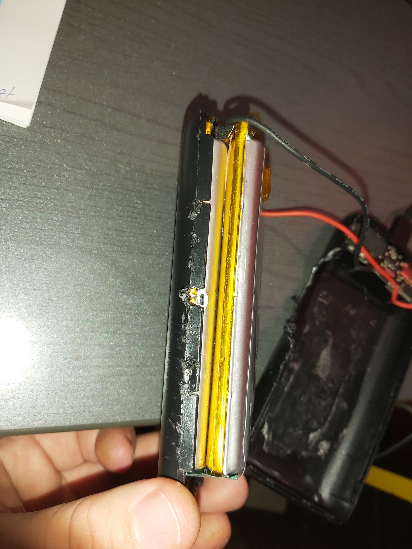

(#) Tyson5 válasza moltam hozzászólására (») Jan 3, 2021 /
Valamiért csak a hozzászólás felét küldte el.
Na szóval: Úgy néz ki működni fog, a töltést is veszi az adapteren keresztül és a telefonomat is tölti.
Viszont bontáskor kicsit sértült az egyik cella. Ez még belefér, vagy már veszélyes? nem szeretnék egy csőbombát a zsebemben hordani. (kép fent)

(#) Kovidivi válasza Tyson5 hozzászólására (») Jan 3, 2021 /
A sérült cellát vedd ki a powerbankból, merítsd le 0.5V-ig (lassan, 0.5A-rel merítve), utána zárd össze a kapcsait, szigeteld le az egészet, írd rá, hogy lithium-polymer, és add le a megfelelő helyen (minden lépés közben figyelve, hogy a cella ne melegedjen, és legyen a közelben porral oltó vagy homok, safe bag!). Ha egy cella oxigént kap, onnantól kezdve elindul a kémiai reakció, és a cella előbb vagy utóbb tönkremegy. Miért kellett engedni, hogy 15A-rel tölts egy 0V-ra merült cellát? Legalább kicsit utána olvashattál volna, túlmerült cellát (esetleg 0V-os cellát) csak nagyon kis árammal töltünk, nem mellesleg ilyenkor, ha a cella olyan módon ment tönkre, a töltéstől (főleg ekkora áram mellett) begyulladhat! Ne játssz a lithium-polymer akksikkal, ha nem ismered ki magad!

(#) Tyson5 válasza Kovidivi hozzászólására (») Jan 3, 2021 /
Ez egy teljesen új power bank. Gondolom nem töltötték fel a gyárban a cellákat. A kis sérülést bontás közben, egy csavarhúzó hegyével csináltam. A powerbank házát elég komolyan összerakták, elég volt megbontani.
Az általad közölt infók számomra nem fontosak, csak az, hogy a sérült cellát megfelelő helyre száműzd.
A külső sérülés miatt ki fogom dobni. Kár érte. Elvileg 20.000mAh, úgy olvastam több helyen is hogy a lemerült akksit kapacitásnyi árammal lehet tölteni
(#) pipi válasza Tyson5 hozzászólására (») Jan 3, 2021 / 1
Ez csak a fele igazság, a "normálisan" lemerült akkura igaz. A mélykisütött akksit pár 10mA töltéssel illik felhozni kb 3V-ig, utána mehet a "rendes" töltés
