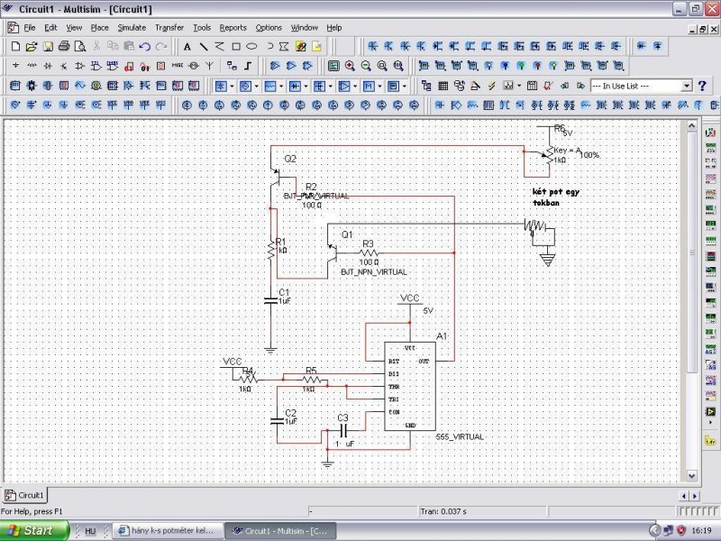

Összeraktam ezt a kis kapcsolást amit háromszögjelgenerátorként akarok használni PWM hez.Jó ez igy?Az értékek nem valósak.Ha jó akkor hogy kössem rá a műv erősitőt a kondira hogy komparáljon is de ne zavarja a jelalakot
(#) mex válasza moltam hozzászólására (») Dec 18, 2008 /
1/3 és2/3 tápfeszültség közti jelet nyerhetsz az 555 treshold lábáról is,ha ez megfelel akkor a többi cullang felesleges. A komparátor referenciáját meg oda állitod ahová akarod. A jel kicsatoláshoz elég a mérni kivánt pontnál 10xnagyobb ellenállás alkalmazása a komparátor bemenetén.

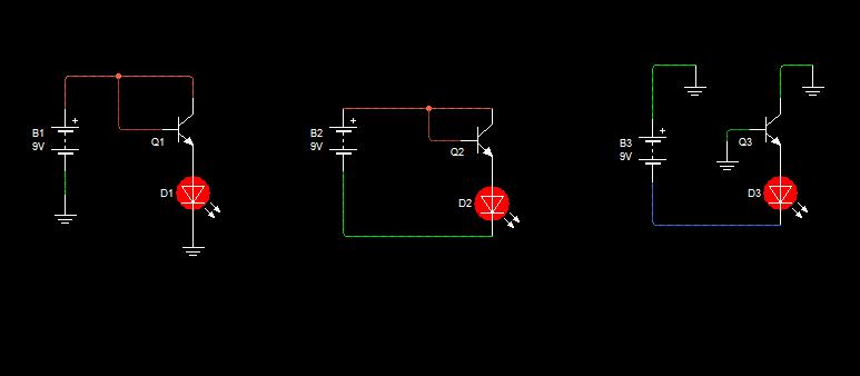

A 2.
Egy elem vagy bármilyen áramforrás pozitív sarkán +9v van és a negatív sarkán 0V? Vagy a negatív sarkon -9v van?
A 3.:
A 0v, vagy GND, vagy föld arra jó hogy ne kelljen hosszú vezetékeket húzni a kapcs.rajzokon?(1.kép)
Tehát ez a három kapcsolás kb. ugyanaz?
Meg arra is jó hogy zárlat esetén elvezeti az áramot?
Ennyit akartam kérdezni, és remélem nem vagyok nagyon idegesítő ezekkel a kérdésekkel.
Nagyon köszönöm előre is a válaszokat!!

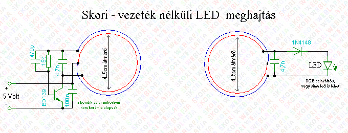

Ebbe a kapcsolásba milyen típusú kondenzátorok kellenek? Mert Skori kapcs.rajzán az van írva hogy ne kerámiát használjunk.
