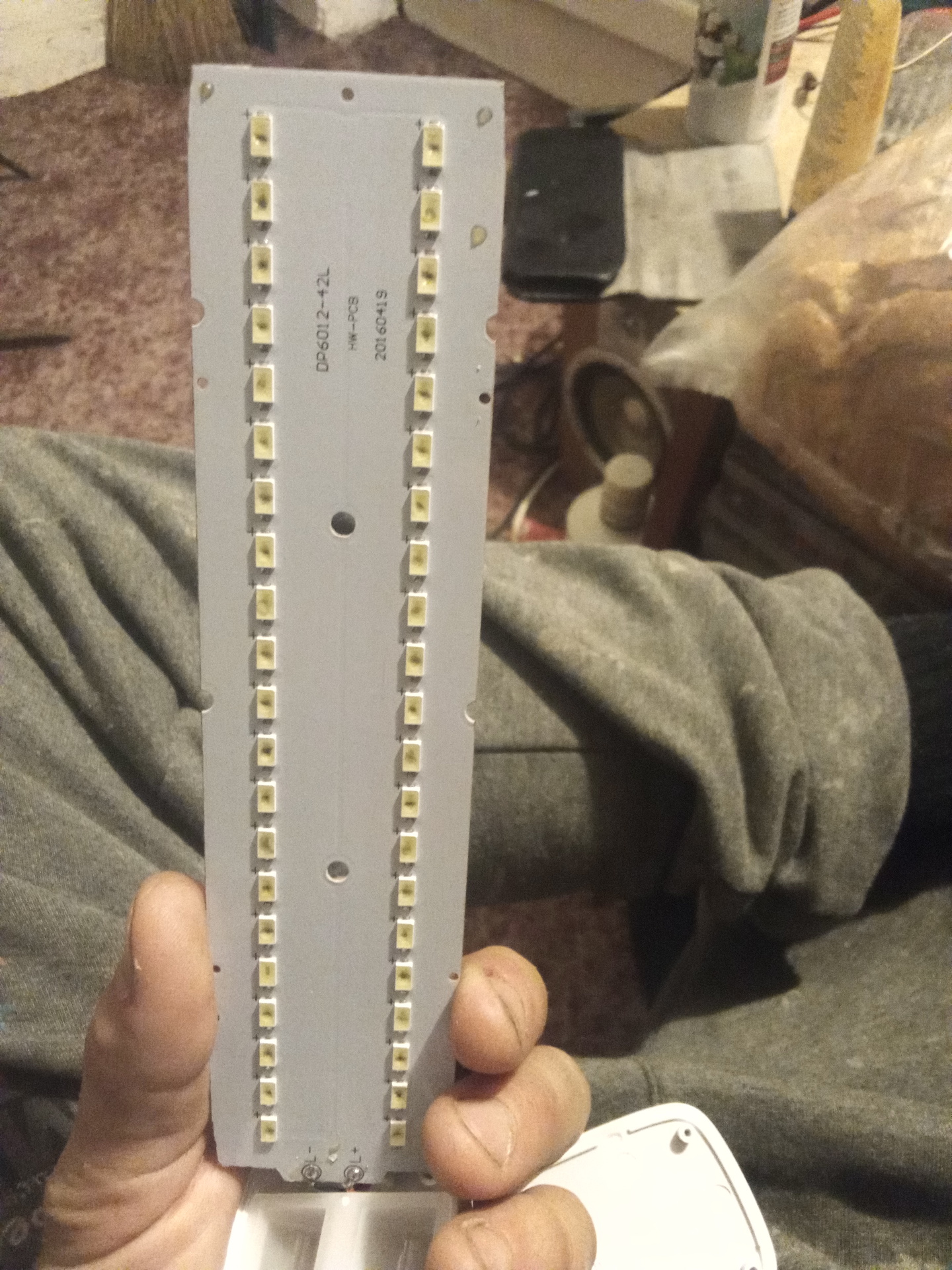

Szerintetek milyen táp kell ennek a 42 lednek? Asztali lámpa volt de a panelja elfüstölt. 2db D965 tranzisztort tartalmazott, egy direkt 230V - os egyenirányítást és pár ellenállást meg egy szabályozó potit. Nekem úgy tűnik párhuzamosan vannak kötve.
(#) nedudgi válasza jani1987 hozzászólására (») Jan 15, 2021 /
Pontosabban sorba vannak kötve.
(#) pipi válasza jani1987 hozzászólására (») Jan 15, 2021 /
Bárhogy lehet kötve... ki kell csipogni hány van sorban/párhuzamosan.
A soros ledek számát kb 3V-al szorozva lehet (soros ellenálláson keresztül) valamilyen tápról próbálkozva.
Van 160 ledes "fénycsövem" 16 led sorba, és ebből 10 csoport párhuzamosan... 700mA 47-52V-ot mond a katalógus... és 230V-os(persze az előtétjével...)
ps: bocs a második képet nem néztem, aszerint talán sorban van, már amennyi látszik
A hozzászólás módosítva: Jan 15, 2021

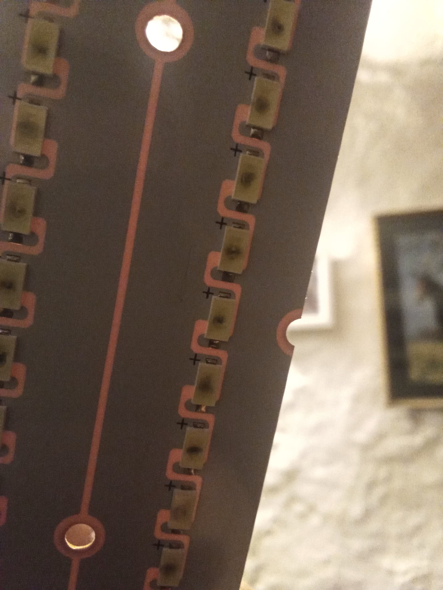

(#) Bakman válasza jani1987 hozzászólására (») Jan 15, 2021 / 1
Nekem úgy tűnik, az összes LED kiégett, szó szerint. Nem szabadna feketének lennie a középső részeknek.
(#) Bakman válasza nedudgi hozzászólására (») Jan 15, 2021 / 2
Párhuzamos lesz az. A második képet átvilágítja, minden LED alsó lába jobbra, felső lába balra van kötve. Kicsit trükkös, mert a világos rész az a rész, ahol nincs réz.
(#) janigel válasza Bakman hozzászólására (») Jan 15, 2021 /
Ebben igazad van, és valóban minden led kiégett.
Csak a párhuzamos kötésnél éghet egyszerre ki mindegyik.
(#) jani1987 válasza Bakman hozzászólására (») Jan 15, 2021 /
Akkor kidobom. A főnökömé volt és ha van mit javítani akkor megcsinálom neki. Volt ahol csak egy biztosíték ment el de itt 3 dolog volt benne a trafóval együtt. Ez viszont amblok kuka volt.

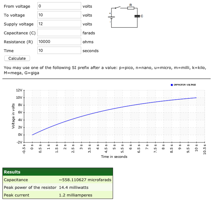

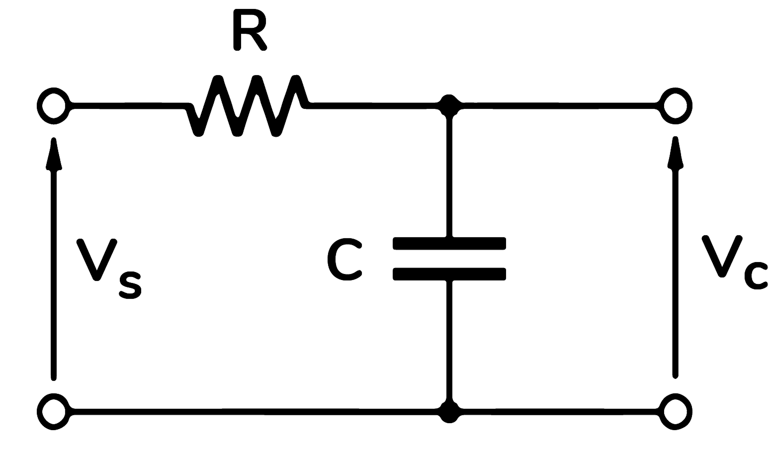

Hogyan mérnétek meg egy kondenzátor kapacitását erre a célra épített bolti műszer nélkül? A telefonra letöltött frekvencia generátort akartam valahogy beilleszteni a rendszerbe.
(#) Sanyesz5 válasza Bakman hozzászólására (») Jan 16, 2021 /
Szia, ezt volt a gond, volt egy 1000µF kondi ami sok volt neki induláskor
(#) Bakman válasza jani1987 hozzászólására (») Jan 16, 2021 / 1
Számolható a dolog. Egy ismert forrásfeszültséggel és azzal sorba kötött ellenállással elkezded tölteni, miközben méred az időt. Az adatokat beilleszted a számolóba és megkapod a kapacitást.
(#) jani1987 válasza Bakman hozzászólására (») Jan 16, 2021 /
Az első gondolatom az volt, hogy ha a kondenzátornak az ellenállása frekvencia függő akkor egy 1kHz-es egyen négyszög jelet engedek rá és U/I alapon számolnám. Járható az elképzelés? Főleg, hogy a műszerek méréshatára limitált.
