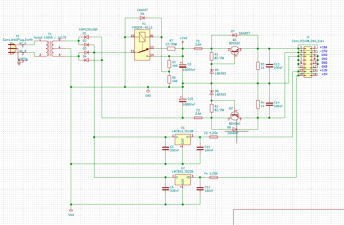

Lassan elkészül a tápom de valami lágyindítót próbálok elé kreálni (még nem csináltam ilyet egyenlőre csak ötletelek), de nézzétek meg hogy így rendben lenne-e. A relé 12V/10A és 720 Ohm a tekercs ellenállása vagyis max. 17mA kell neki. Arra gondoltam hogy 10 vagy 12 Ohmos ellenállással tölteném a 10000µF-os kondit és ha jól számolok akkor a töltés indulásának a pillanatában max. 2-2.5A áram indul meg de csak kb: 100ms-ig. Ekkor durván 40W környékén lesz az ellenállás és az lenne még a kérdésem hogy ezt ki bírja-e a 20W-os.
A 2db 400 Ohmos ellenállást gondoltam egy feszültségosztónak mert a kondi 24V-ra fog feltöltődni. Amikor feltöltődött akkor a fesz.osztón megjelenik a 12V ami meghúzza a relét és átkapcsolja egyenesbe a bemenő feszültséget.
Jó az elgondolásom, vagy valamit még tornázzak rajta?
A negatív ágba is megcsinálom majd ugyanezt ha ez már tuti.
(#) proli007 válasza Peet19 hozzászólására (») Máj 20, 2021 / 1
Hello! Az osztó helyett észszerűbb, ha egy soros zénert használsz. 100ms-ra ki fogja bírni a terhelést az ellenállás.
(#) Bakman válasza Peet19 hozzászólására (») Máj 20, 2021 / 1
R6 nem kell, R5 helyett egy 12 V-os zéner, ahogy proli007 írja.

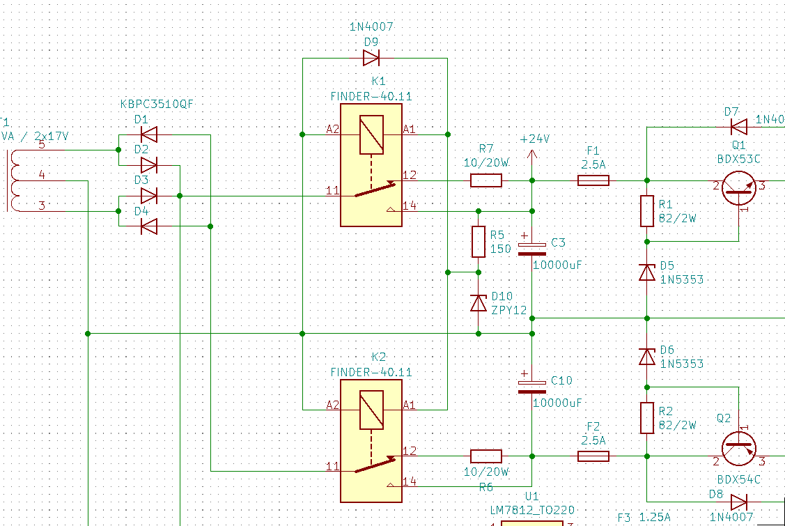

(#) Peet19 válasza proli007 hozzászólására (») Máj 20, 2021 /
Rendben, köszönöm, mindjárt át is rajzolom.
Bakman: ha R6-ot kiveszem és R5 helyére berakok egy 12V-os zénert annak nem kell beállítani az áramerősségét egy ellenállással?
(#) Régi motoros válasza Peet19 hozzászólására (») Máj 20, 2021 / 1
R6 helyett megy a zéner, R5 marad, az lesz az előtét ellenállása...
A biztosítékokat tedd át a szekunder oldal váltóáramú részére, a trafó után rögtön.
A primer ágba is illik tenni egyet...
Valamint a két 12 és 5 V-os segédtápra is illik puffer kondit tenni...
Az R7 felesleges 20W. Egy 3-5W is elég.

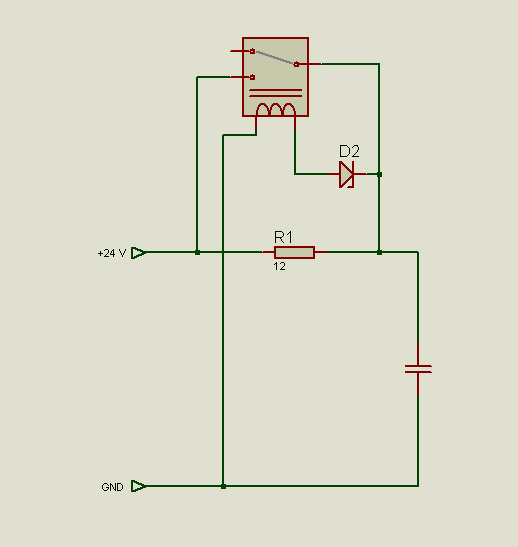

(#) Bakman válasza Peet19 hozzászólására (») Máj 20, 2021 / 2
Nem kell ellenállás, áramkorlátozásra ott a tekercs ellenállása. A zéner a "keletkező" 24 V-ból ki fog vonni 12 V-ot, a maradék 12 V fog a relé tekercsére jutni.
Amíg C3 feszültsége el nem éri a 12 V-ot, addig a tekercsre nem fog érdemi feszültség jutni. Ha a relé már meghúz 9 V-nál (csak egy tipp), akkor a kondenzátornak 12 + 9 V-ra kell feltöltődnie, hogy a relé kapcsolni tudjon. Az R7-es ellenállás így alaposan el fogja látni a feladatát, ami a végcél tulajdonképpen.

(#) proli007 válasza Peet19 hozzászólására (») Máj 20, 2021 / 3
Nem kell ellenállás, a relé tekercse lesz a "korlátozó" ellenállás. Egyébként pedig a relére tett dióda sem kell. Mert ellenindukált feszültség akkor van, ha a tekercsárama hirtelen szűnik meg. Itt viszont a pufferkondi miatt ez kizárt. De még ha lenne is, a soros zéner azt is visszavezetné a pufferbe. Mert egy zéner, másodállában dióda is..
Megcsináltam a negatív ágba is a relét, most már felrakom hogy lássátok de lehet nem jól gondolom.
Biztos igazatok van, de az előtétellenállást egy kicsit hiányolom. Egy 150 Ohmosra gondoltam, mert így a relék tekercsei párhuzamosan vannak kötve és ha repluszolom a 720 Ohmot, akkor megduplázódik az áramerősség ami nem gond, csak a zéner áramát 50mA környékére tervezem, akkor a tekercsek árama durván 34mA pluszt jelent és a 150 Ohmmal 80mA-re állítom a zéner áramát.
Amikor átkapcsol akkor a 34mA elmegy a tekercsek felé és akkor is még megmarad a zéner áram (47mA).
Ha viszont nincs előtétellenállás, akkor amikor átkapcsolt a relé gyakorlatilag párhuzamosan lesz a zéner a pufferkondival. Ekkor nem csökken le a feszültsége és a pufferen csak 12V lesz 24V helyett?
Lehet túl tunningolom egy kicsit .
Bakman: köszi, neked is szólt amit írtam.
Régi motoros: köszönöm, de nem mertem kisebb teljesítményű ellenállást választani, de még nem vettem meg úgyhogy hiszek neked. Berakok egy 5W-ost, bár árban nem sok különbség van. A 10000µF ost meg azért választottam mert olcsóbb mint a sok 1000µF-os.
Te ezt a rajzot látod a Bakman hozzászólásában?
Egyébként meg ha a relét csak a felső puferre teszed, akkor csak sorba kötöd a két relét, és kész vagy nem kell semmi..
(#) Peet19 válasza Bakman hozzászólására (») Máj 20, 2021 /
Jaaa, így már más, köszi
Én párhuzamosan raktam a zénert azért volt gyanús az ötlet.
Oké, oké, már megvan, bocsi ezt elnéztem egy kicsit
Azért csodálkoztam hogy hogyhogy nem kell előtétellenállás amikor a tekercsek mint ellenállás párhuzamosan vannak a zénerrel és így semmi nem korlátozza a zéner áramát, de most már tiszta, köszi.
Van még egy kis probléma Bakman rajzával. Ez így tök jó, meg minden, és tényleg 12V-ot kapnak a relék, de viszont mire eléri a 10000µF-os puffer a 12V-ot, akkor még alig lesz feltöltődve (kb: 70ms alatt eléri) és van még egy csomó idő a teljes feltőltéshez. Nagyjából még 500ms kellene, ha itt már átkapcsolom egyenesbe a bemenetet akkor megint csak nagy áram fog megindulni, és nemsokat értünk a lágyindítóval.
Tudom hogy nem kell teljesen feltöltődnie a puffernak, de ez még bőven az elején van. Nem kellene mégiscsak egy fesz.osztóval csinálni?

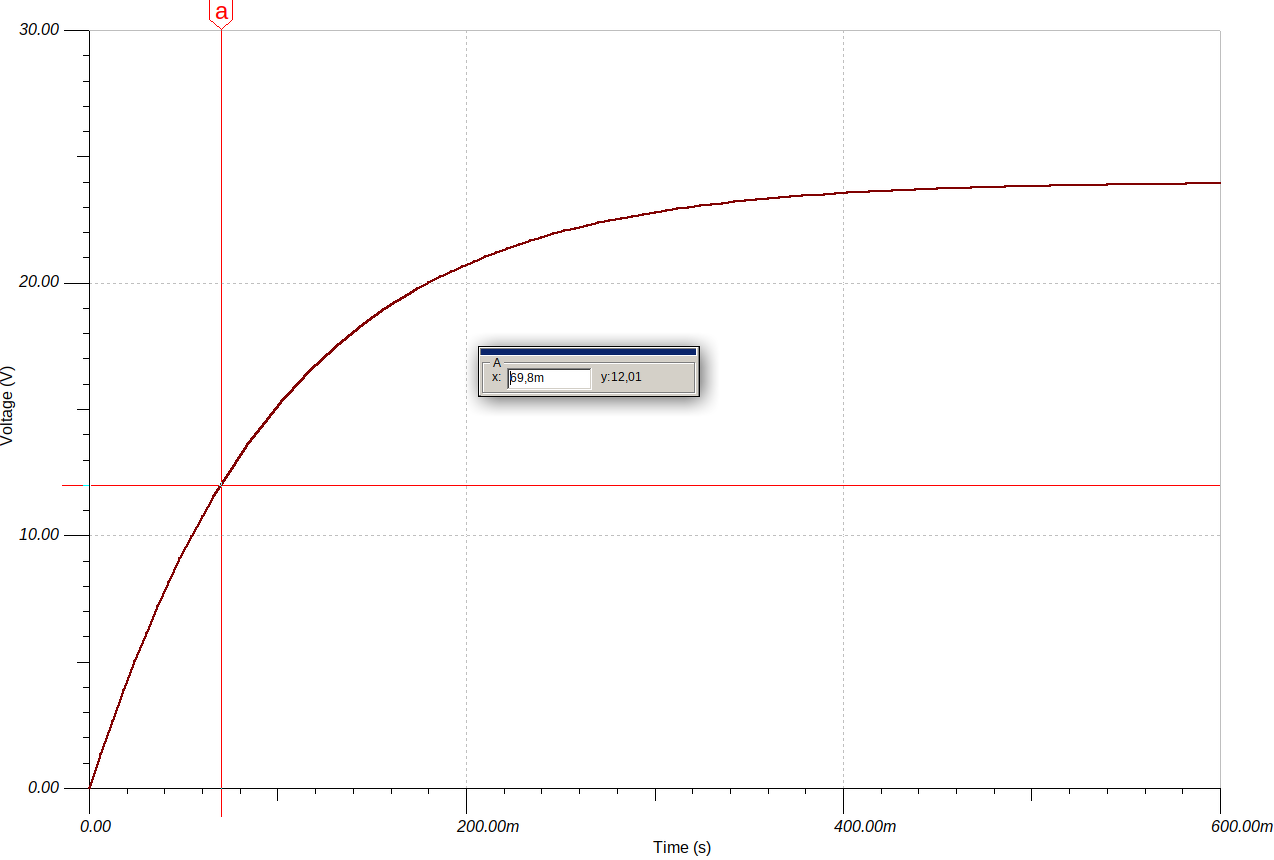

Értem, köszi. Én is gondoltam valami hasonlóra csak azt hittem van egyszerűbb megoldás. Ha 24V a táp akkor a fesz. osztón 12V lesz, és mire feltöltődik a kondi az 2.2s. De 4V körül már kinyit és átkapcsolja a bemenetet. Ezt nem számoltam ki mennyi idő, de jól gondolom?
Fet GS küszöbfeszültségtől is függ, de kb. 400..500ms,

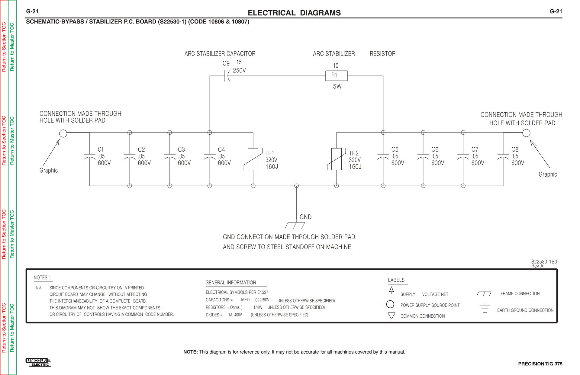

Kedves Szakik!
Ebben az áramkörben a .05 és 15 kapacitásokat milyen mértékegységgel kell érteni?
(#) afp válasza szbalogh hozzászólására (») Máj 21, 2021 / 1
Lap alján középen (General information):
MFD == µF
(#) vision61 válasza szbalogh hozzászólására (») Máj 21, 2021 / 1
Ilyenkor mikrofarad. De a bekeretezett részen oda is írta a tervező.
(#) szbalogh válasza afp hozzászólására (») Máj 21, 2021 /
Igen látom de az nem milliF?
Vision61!
Erre gondoltam de nem voltam benne biztos.
Köszönöm minkdettőtöknek!
