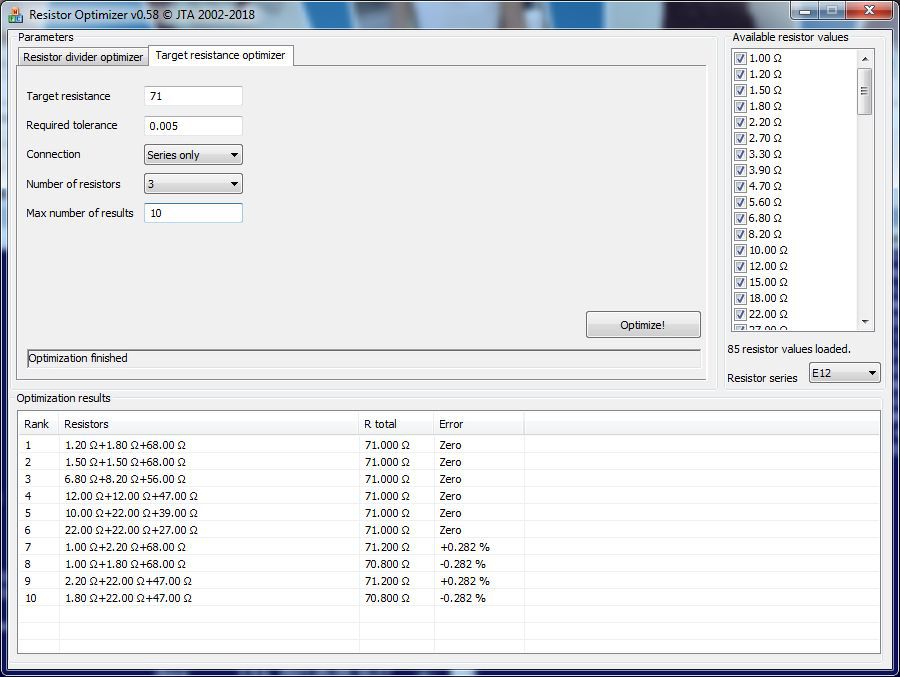

Talán ez.:
Resistor optimizer 0.58, bár most próbáltam, nekem program futási hibát jelez és nem indul.
Pedig régebben én is használtam. Nem értem...

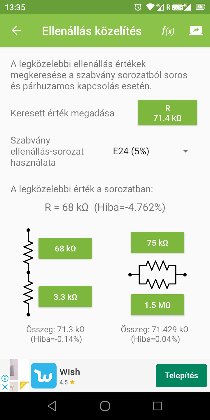

(#) szidom válasza Ódenka hozzászólására (») Máj 21, 2021 /
Androidra ajánlanám az Electrodoc programot, rengeteg funkcióval, többek közt ellenállás közelítővel.

(#) majkimester válasza Régi motoros hozzászólására (») Máj 21, 2021 /
Köszi a tippért, nekem is sokszor jól jött volna.
Nálam fut.
A lap alján írja, hogy ez kell neki:
„The application needs Microsoft Visual C++ 2008 SP1 Redistributable Package (x86) installed.”
Ha ez nincs felinstallálva, akkor nem fog menni.

(#) Régi motoros válasza majkimester hozzászólására (») Máj 21, 2021 /
Óvaker, én az x64 -est akartam feltenni, de arra azt írta, hogy már újabb verzió fel van telepítve.
A 86 -ossal megy már...
Ódenka tedd fel azt a vcredistx86 -ot, amit majkimester linkelt, úgy már megy nekem is...
Ha esetleg kellene hozzá valakinek milliohm értékű ellenállás is, készítettem hozzá sorozatot.
Csak másold be az *.exe fájl mellé.
Én régebben árammérő sönt kalkulálásához használtam...

(#) Régi motoros válasza Ódenka hozzászólására (») Máj 21, 2021 /
Mit nem értesz? Kiválasztod a "Target resistance optimizer" fület.
Target resistance: beírod milyen értéket akarsz,
Required tolerance: beírod a tűréshatárt
Connection: kiválasztod a kapcsolódást,
Number of resistor: beállítod hány ellenállást akarsz használni,
Max number of results: beírod hány eredményt akarsz.
Jobb oldalt a "Resistor series" gördülő menüből kivállasztod melyík ellenállás sorozatot akarod használni, felette még a használni kívánt értékeket is kiválaszthatod egyesével.
Nyomsz egy [Optimize!] gombot
