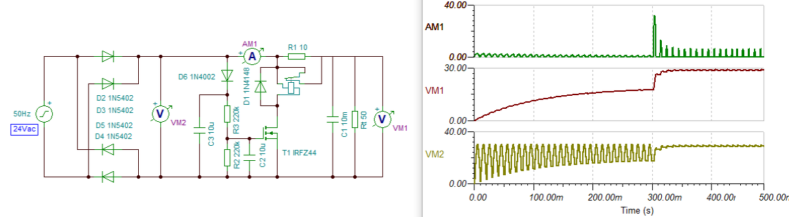

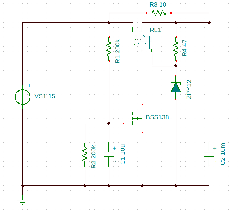

(#) Peet19 válasza proli007 hozzászólására (») Jún 1, 2021 /
Szia proli007!
Nem nagyon lesz jó ez az időzítős kapcsolás amit rajzoltál, mert amikor átkapcsol a relé vagyis ahogy kinyit a FET 12V esik a zéneren és lehúzza a feszültséget a puffer kondiról ahol 15V-nak kellene lennie. A másik, meg hogy semmi nem korlátozza a zéner áramát. A mellékletben rajzoltam egy elképzelésemet, amjd nézd meg légyszi ha ráérsz. Mi a véleményed?
(#) majkimester válasza dokidoki hozzászólására (») Jún 2, 2021 /
Az enyém egy Eaton Powerware 5110, ennek a leírása nem ír green módról. 1 másodpercig kell nyomni a gombot bekapcsoláshoz, más mód nincs. Megnéztem és itt is a trafóról megy a töltés, így az mindig működik. A line interactive dolog meg két relé váltó érintkezőjével történik. ezzel tud emelni, csökkenteni. Hőmérsékletet meg nem érzékel a trafón, szóval nem emiatt kapcsolt ki. Tovább vizsgálgatva a panelre a trafó, bemenő és kimenő vezetékek tűzősarukkal vannak csatlakoztatva, de volt amelyik nagyon laza volt, szinte leesett. Lehet ez is az oka a kikapcsolásnak. De ha már szétszedtem a kondikat is megmértem in circuit ESR mérővel, és némelyik cserére érett azok közül is.
(#) proli007 válasza Peet19 hozzászólására (») Jún 2, 2021 / 1
Hello! Azt hiszem mind kettőnk részéről tévedések vannak.
Részedről:
- Én nem zénert rajzoltam az áramkörbe, hanem csak egy reverz diódát az induktív lökés miatt.
- Most már nem értem a dolgot. Eddig úgy volt, hogy 24V van, és a késleltetést csak egy oldalon alakítod ki, a két 12V-os relé sorba lesz kötve és az egyik a + oldalon, a másik a - oldalon zárja rövidre az ellenállást. Most meg 15V-van és 12V-os relé.
- A valós áramkörben nem simított egyenfeszültség a "15V", hanem kétutas egyenirányított jel.
- Nem veszed figyelembe hogy a 10mF-os kondin terhelés is lehet. Hiszen amikor a kondi töltődik megszólalhat az erősítő (vagy mi). Így a kondi nem fog az egyenfeszültség csúcsára feltöltődni az ellenálláson keresztül, hiába várunk. Amikor pedig a relé zárja a kontaktust, még is csak lesz egy nagy lökés..
- Végezetül igazából az egész áramkörre nincs szükség, mert nálad a trafó és diódák elviselik a kondi töltésének csúcsáramát. Ha pedig még is lágyindító szükséges, akkor pedig sokkal célszerűbb a hálózati oldalon kialaktani a lágyindítót (mint sok más kapcsolásban), mer úgy a trafó lökését is lehet/kell csillapítani.
Részemről:
- Nem ésszerű hogy a relét a pufferoldalra kötjük, mert ha terhelés van, esetleg nem éri el a feszültség a relé meghúzási értékét.
- Problémát okozhat, hogy a Fet akkor kapcsol be, amikor eléri a késleltető kondi a GS küszöbfeszültséget. Csak éppen ekkor a relé rákapcsolja puffert a trafóra, amitől feszültség visszaesés jöhet létre, ami lassítja a Fet nyitását. Szélsőséges esetben visszaeshet a relé.
Végezetül leszimuláltam az áramkört, váltó táplálással, ahol a trafó 24Vac feszültséget adna. Valamint van a pufferen terhelés. Nos, itt láthatod, hogy amikor a relé bekapcsol (már nem emelkedik tovább a terhelés miatt a puffer feszültsége) még is hatalmas csúcsáram alakul ki.
A VM1 a puffer feszültségét, a VM2 az egyenirányító kimenti feszültségét, az AM1 pedig az áramot. Látható, hogy a puffer töltése alatt, kb. 1,6A a töltőáram, de amikor bekapcsol a relé, még is 30A a csúcsáram. Így ezzel az erővel a táp bekapcsolásakor is kialakulhat ugyan ez a csúcs. (Természetesen és az 50 Ohm terhelést csak önkényesen választottam, hogy látható legyen mi van terhelés esetén..)
(#) Peet19 válasza proli007 hozzászólására (») Jún 2, 2021 /
Igazad van a diódával kapcsolatban, azt benéztem egy kicsit.
Persze a többi dologban is, és bocsi hogy nem mondtam a változásokat. Igazából csak annyi változott hogy a trafómat (2x17V) áttekertem 2x11.7V-ra. Ez így "majdnem" pont jó lett , a Greatz-en 1.2V esik így a puffer után durván 15V DC-m lesz. Nem kellenek a tranyók, nem kell stabilizálni a feszültséget.
Nem a 10000µF-os kondi töltését várom, hanem teljesen külön "sacc 200 - 300ms" -ot várok és utána kapcsolom a relét. Végülis egy sima lágyindítót akarok csinálni ami a negatív ágban is átkapcsolja a relét és persze 12V legyen a tekercseken.
Azt viszont nem értettem hogy érted hogy a hálózati oldalon kellene kialakítani a lágyindítót. A trafó előtt? Ezt a verziót még nem ismerem. A többit értem, köszönöm. Köszi a képet is.

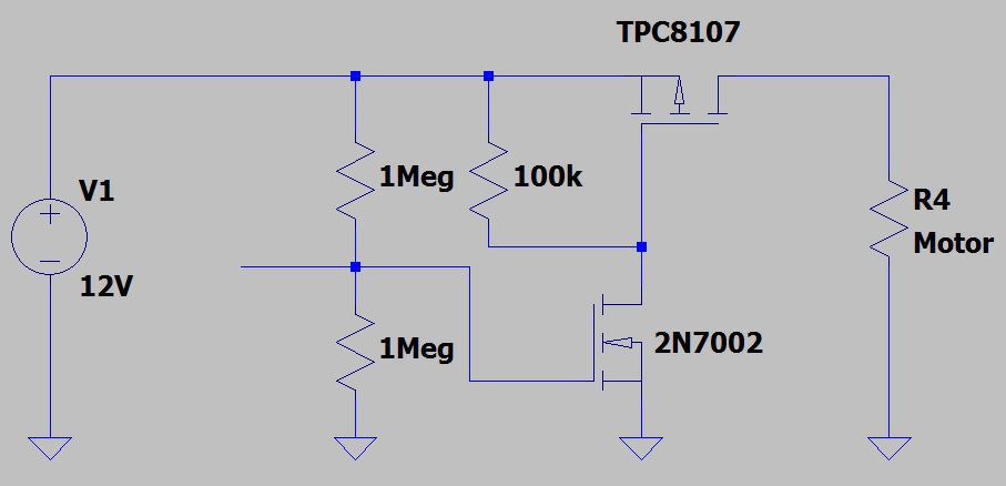

(#) teszti hozzászólása Jún 6, 2021 /
Lenne az alábbi áramkör ami egy motort hajtana meg. A 2N7002 mosfettel szeretném be-ki kapcsolni a motort. Amikor bekapcsolom (a gate lábat a 2db 1MΩ ellenállás közé kötöm) a 2N7002 mosfet elfüstöl. Miért?

(#) Epu2 válasza teszti hozzászólására (») Jún 6, 2021 1 /
A két 1 MΩ-os ellenállás miatt. A testre még csak, bár tizede is elég, de a felső csak árt. Előfeszíti a fetet és állandóan folyik rajta áram, de nem kicsi az ellenállása. Ráadásul a fet nagy kapacitása miatt az áram lassan alakul ki.
(#) teszti válasza Epu2 hozzászólására (») Jún 6, 2021 /
Annyi lemaradt a képről, hogy a 2N7002 gatere van egy kapcsoló téve ami a testre csatlakozik. Úgy képzeltem el, hogy a motort ezzel kapcsolnám ki-be. Amikor ki van kapcsolva akkor a 2N7002 fet gateje a testre lenne kötve. Amikor bekapcsolva lenne a motor akkor a 2db 1MΩ ellenállás kinyitná az alsó fetet ami nyitná a felsőt.
(#) Bakman válasza teszti hozzászólására (») Jún 6, 2021 /
Feleslegesen túlvariálod. Lásd melléklet. Ha az R1-et és a kapcsolót felcseréled, akkor a kapcsoló zárt állapotában nyit ki a FET és indítja a motort. Jelenleg a motor akkor megy, amikor a kapcsoló nyitva van.
(#) killbill válasza teszti hozzászólására (») Jún 6, 2021 / 1
A kapcsolás alapján semmi oka tönkremenni, minden paraméter messze a határadatok alatt van. Gyakorlatban két dolgot tudok elképzelni. A motor induktív terhelés, ha onnan visszajön valami, az tönkreteheti a FET-et, bár akkor a felső is megy. A másik jellemző probléma az ESD (elektrosztatikus kisülés) lehet, ami az alsó FET gate-jére kerül, amikor megfogod a kapcsolót vagy drótot.
(#) Bakman válasza Bakman hozzászólására (») Jún 6, 2021 /
Ejj, jól összekevertem. Szóval, a mellékletben szereplő kapcsolásban a motor akkor megy, amikor a kapcsoló zárva van.

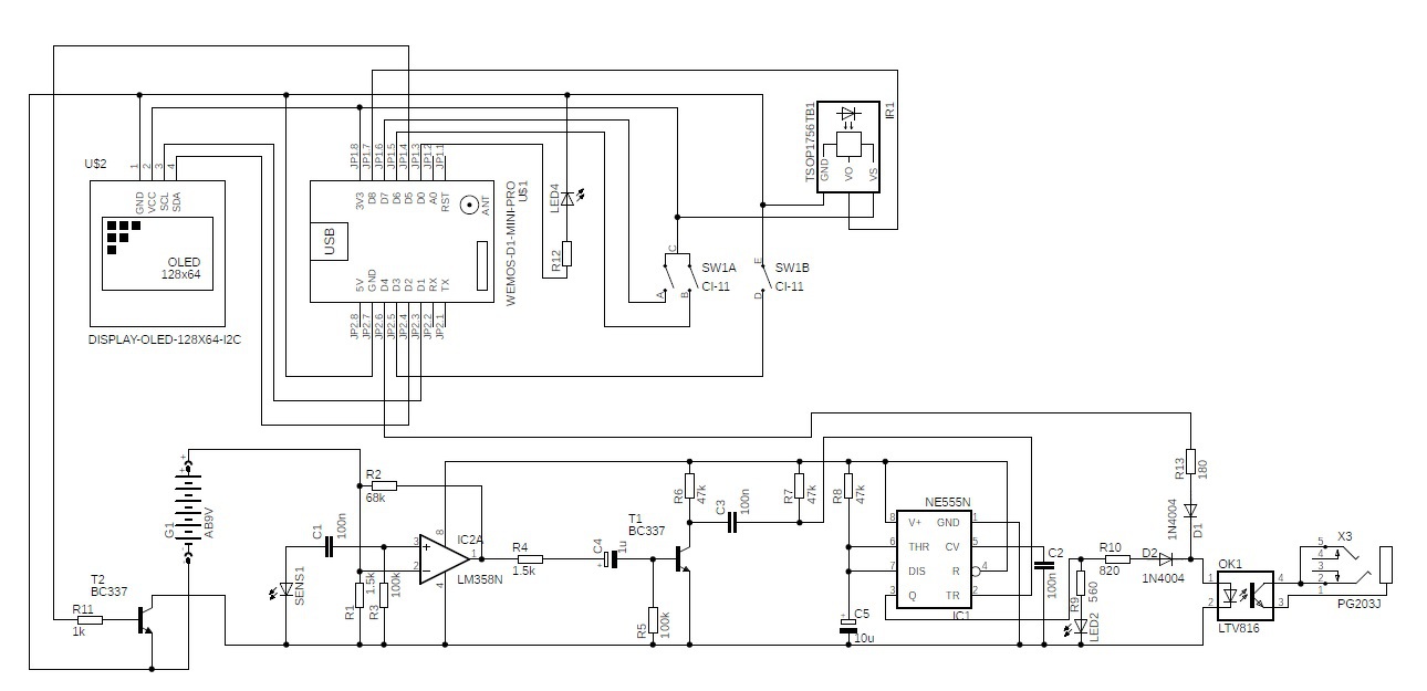

(#) Electricboy hozzászólása Jún 7, 2021 /
Van 2 kapcsolásom amit össze kellene "kötnöm"
Az egyik feladat: a fent látható mikrovezérlőnek kellene kapcsolni a lenti áramkört, itt arra gondoltam hogy a T2-es tranzisztorral oldanám meg. Ez ebben a formában működhet?
A másik rész az OK1 optocsatoló kapcsolása, ha nincs felkapcsolva a lenti áramkör akkor a mikrovezérlő (megadott feltételek esetén) kapcsolná az optót, ha meg a lenti áramkör aktív, akkor az 555 vezérelné azt. (Természetesen program oldalról megoldott a dolog.) Ami itt kérdést vet fel, hogy az 555nek baj-e ha kimenetére vissza jut fesz, illetve a másik opció, ha az 555 ad kimenetet, akkor az a mikrovezérlőnek lehet-e gond? Esetleg le kellene diódáznom? Az ellenállás értékek megfelelnek ezen az optós részen? (MCU 3.3V a műv erősítős ák 9V-ot kap)

(#) pipi válasza Electricboy hozzászólására (») Jún 7, 2021 /
A lenti áramkör 'micsodáját' akarod kapcsolni? A bemenetét vagy a tápját, vagy ...? Valahogy rosszul áll ott az a tranyó. Most honnan kap tápot? Az 555 és a uc kimenetét ne ellenállással, hanem diódákkal közosítsd az optó felé(persze korátozó ellenállás kell)
(#) Electricboy válasza pipi hozzászólására (») Jún 7, 2021 /
A lenti tápját szeretném kapcsolni.
Akkor a t2 E a tápra kéne menjen, nem a földre.. műv. erősítő csatis bemenete hová megy?
Nem biztos, hogy így jobb, de talán? A diódák így jók, gondolom majd még ki kell vonni a nyitófeszt a led előtétszámításhoz?
A hozzászólás módosítva: Jún 7, 2021
(#) reloop válasza Electricboy hozzászólására (») Jún 7, 2021 /
Szia! Csak rápillantottam erre a rajzra. Egyelőre nem értem milyen változás jön létre, ha D1 fényt kap.
(#) proli007 válasza Electricboy hozzászólására (») Jún 7, 2021 /
Értelemszerűbb lenne a 9V pozitív pontját kapcsolni, a GND pedig marad közös. Mert ehhez csak még egy PNP tranyó kell, meg néhány ellenállás.
