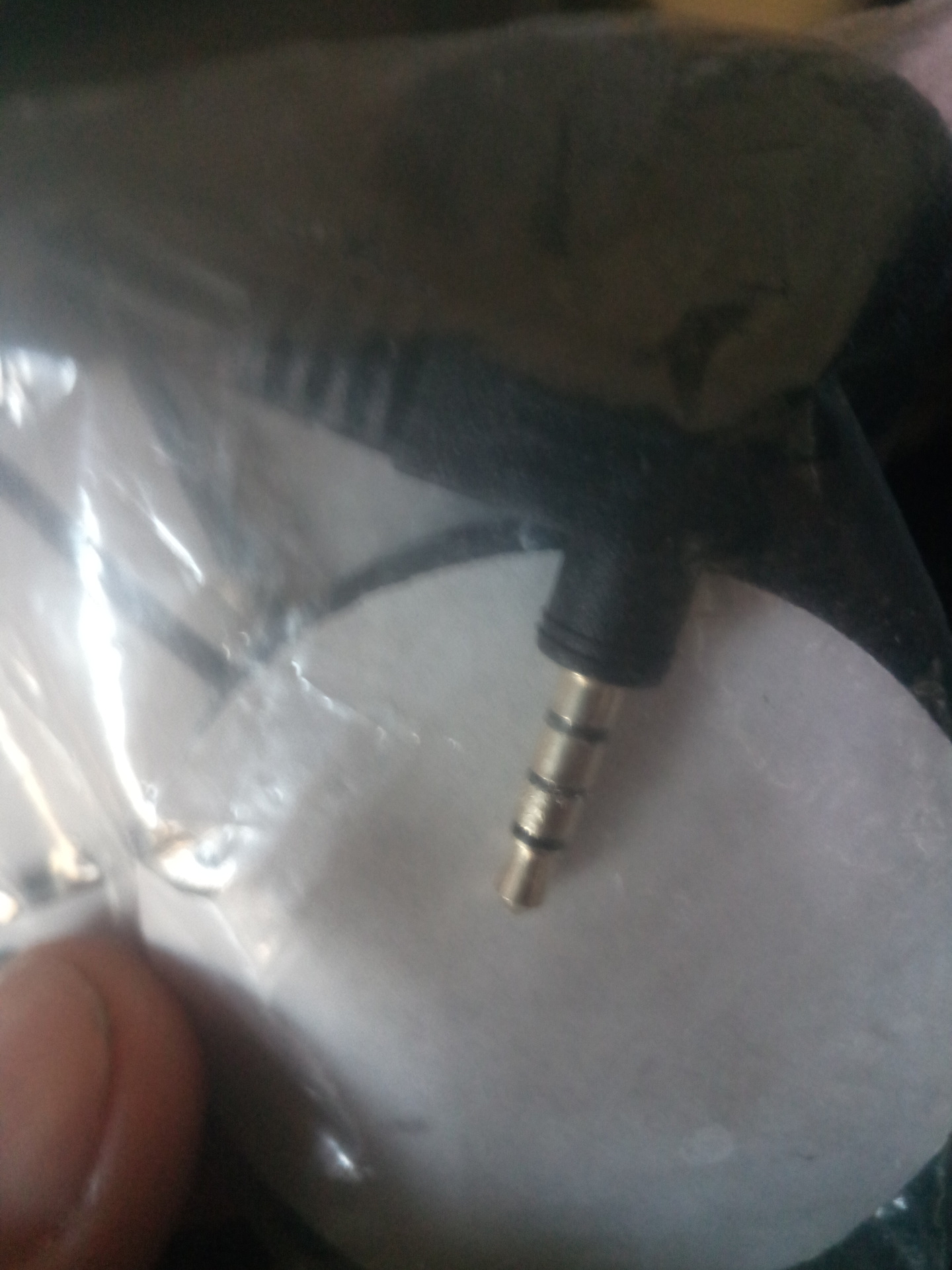

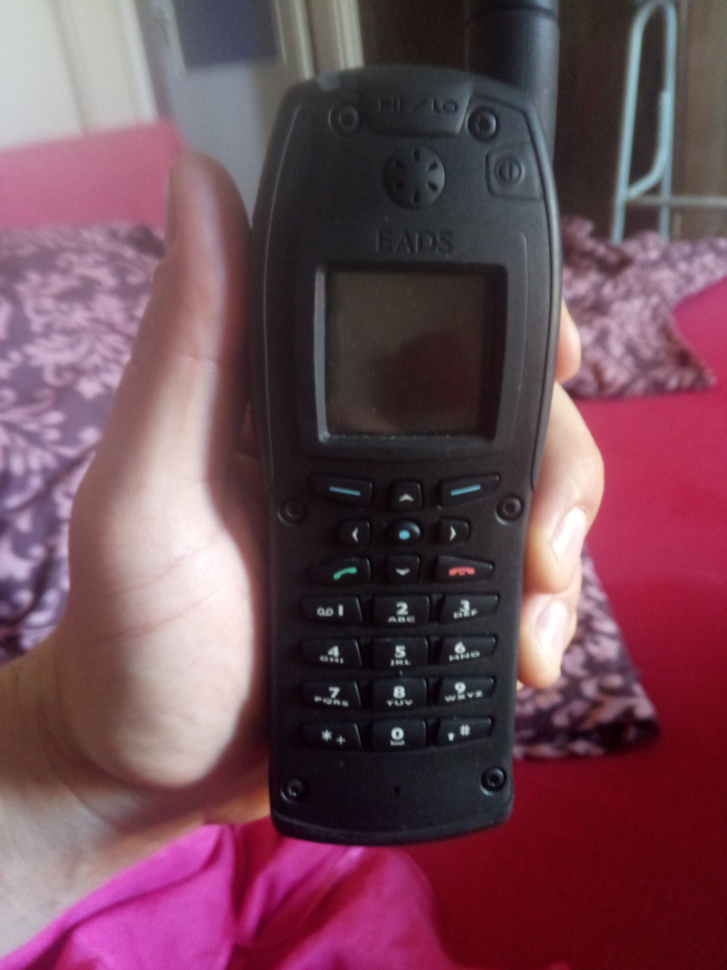

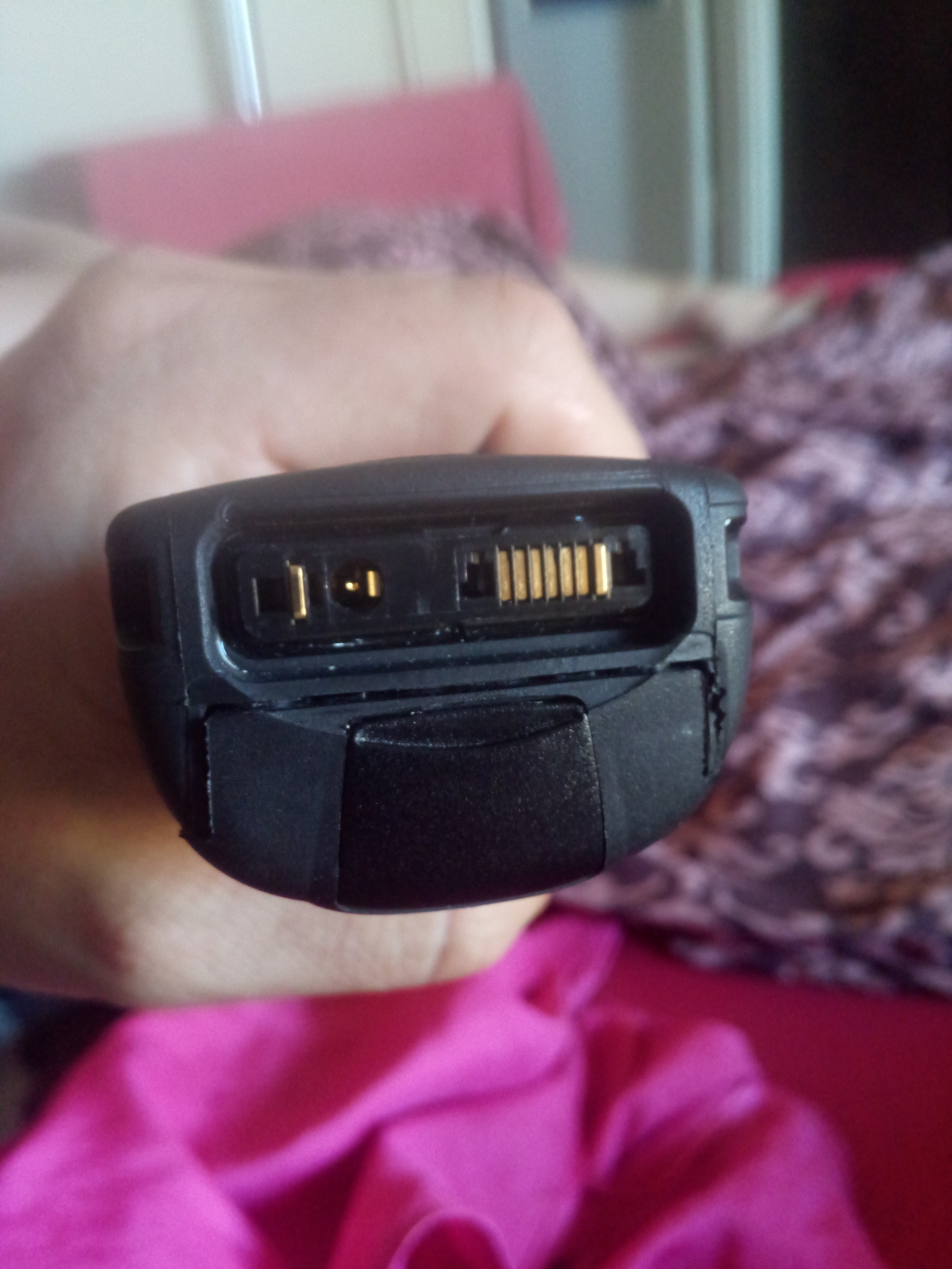

(#) sanko26 hozzászólása Jún 8, 2021 /
Sziasztok! Adott egy EDR rádió és egy headset. A kettő közé szeretnék egy kábelt, hogy összeházasítsam őket! Tud valaki segíteni nekem ebben, ill. valahol beszerezhető ilyen kábel? Köszi előre is! Rádió típusa EADS THR 880i.
(#) kendre256 válasza sanko26 hozzászólására (») Jún 8, 2021 /
Én egy ilyen rádióhoz csak gyári headsetet használnék. Azt biztosan kipróbálták, hogy adás közben a vezetékre sugárzott teljesítmény nem gerjeszti be, nem teszi tönkre. Házilagos megoldásnál ez nem biztos... Biztosan van erre gyári megoldás, mert gondolom a tűzoltók, motoros rendőrök, beavatkozó egységek nem kézben tartva használják (max. van az egyik ujjukon egy PTT gomb).
(#) killbill válasza sanko26 hozzászólására (») Jún 8, 2021 /
Ez a csatlakozó kisértetiesen hasonlít a NOKIA 6110 és társai headset/kihangosító csatlakozójára.
(#) Rosszmáj válasza killbill hozzászólására (») Jún 8, 2021 /
Annak idején a cégnél ilyen EDR-eket használtunk, a gyári Nokia cuccok jók voltak hozzá.

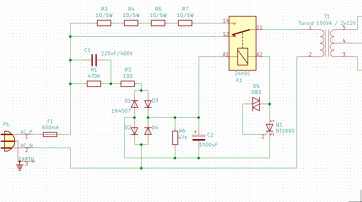

A képen látható C2 mennyi idő alatt töltődik fel hogy elérje a diac nyitófeszültségét?
Lehet hogy nem jól számolok, de nekem 14s jött ki ami egy kicsit sok. C1 -nek kb:14.5K a reaktanciája, csak ezzel számoltam az áramkorlátozást ami nagyjából 15mA lett. Vagyis ha C2 töltési idejét számolom R * C akkor 14.5K * 1000µF = 14.5 sec. Mit számolok rosszul?
Ja, elfelejtettem, hálózati feszültségről van szó (de gondolom azért látszik )

(#) Régi motoros válasza Peet19 hozzászólására (») Jún 9, 2021 /
Nem vagyok nagy erősáramú szaki, de a D5 -öt nem a C2 pozitív ágára kellene kötni?
Ha a Q1 kinyit (már amennyiben kinyit egyáltalán) akkor az 1-es lábán közel 0V lesz...
Esetleg külön időzítő kondenzátort tenni neki, hogy ne a pufferről legyen vezérelve.
Behúz a relé egyáltalán? Azt nem írtad...

(#) Peet19 válasza Régi motoros hozzászólására (») Jún 9, 2021 /
„D5 -öt nem a C2 pozitív ágára kellene kötni?”
Nem, mert amikor töltődik a C2 kondi a relé lábain nincs potenciál különbség, vagyis ugyanaz a feszültség jut a diac-ra mint C2 pozitív lábán. Ha elérte a diac nyitófeszültségét az begyújtja a tirisztort és csak utána kezd el folyni az áram. A relének leesik a feszültsége egy kicsit, de behúz.
(#) majkimester válasza Peet19 hozzászólására (») Jún 9, 2021 / 1
Ez a Skori féle univerzális lágyindító kapcsolás. Az oldalán találsz rá szimulációt, ami szerint a meghúzás ideje kb. 2,8 másodperc.
A C1 viszont ne 400V-os legyen hanem 630V= vagy 250V~.
A C2 pedig 50V-os.
R1-re 0,6W-os van megadva az eredeti rajzon, de az csak 200V-ot bír, ezért vagy két darabból sorban, vagy inkább 1-2W-os fémrétegből kell oda tenni.
És a relé is inkább az ellenállást zárja rövidre az átkapcsolás helyett.

(#) Peet19 válasza majkimester hozzászólására (») Jún 9, 2021 /
Ez az, köszi, végre megtaláltam .
A többi okés, köszi, de nem értem hogy "a relé is inkább az ellenállást zárja rövidre az átkapcsolás helyett"
Gyakorlatilag pont ezt csinálja, nem?
(#) Régi motoros válasza Peet19 hozzászólására (») Jún 9, 2021 / 1
Rendben, akkor nem szóltam...
Egyébként a relé jelenleg nem az ellenállás sort zárja rövidre...
Hanem megszakítja a rajta keresztül folyó áramot, és átkapcsol direkt a betápra.
Szerintem majkimester arra gondolt, hogy a 11 es lábról az ellenállás sort kösd át a trafóra direkt az 1 -es lábra...
Csak akkor a biztosíték elé illik betenni egy főkapcsolót is, hogy ne legyen állandóan áram alatt.
De egyébként ha a 100VA toroid az valós adat, annak nem szükséges lágyindítás olyan kis teljesítmény. Pár nappal ezelőtt már görcsölt valaki ezzel...
Még egy kérdés. Elég-e az 500mA -es bizti a primer oldalra? Elvileg egy 100VA -s trafó lesz rajta ahol a primer áram 430mA körül alakul, de nem lesz valami tranziens áram valamikor? Indításkor vagy akár működés közben?

(#) proli007 válasza Peet19 hozzászólására (») Jún 9, 2021 / 1
Hello! Azt számoltad rosszul, hogy a C1 kondi szinte állandó árammal tölti az 1000µF-os kondit.
Itt nem az időállandóval kell számolni, hanem a Q=C*U (KUCU) törvénnyel.
Vagy is hogy a 15mA töltőárammal a C2 mennyi idő alatt töltődik fel a a Diac kb 32V gyújtófeszültségére,
t=C*U/I=1e-3*32/15e-3=2.13s
(#) Epu2 válasza Peet19 hozzászólására (») Jún 9, 2021 / 1
Nem lesz elég. A trafót úgy sem védi. 1A-es lomha bizti kell. Azt sem értem 100Va-hez minek a lágyindítás. Azt megteszi a primer ellenállás.

Epu2: köszi neked is akkor kicserélem 1A-ra. nem a toroid miatt kell a lágyindítás, hanem a szekunder oldalon lévő nagy pufferek miatt. Bekapcsoláskor 30A főlé megy az áramerősség. Ezt gondoltam csökkenteni egy kicsit.

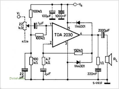

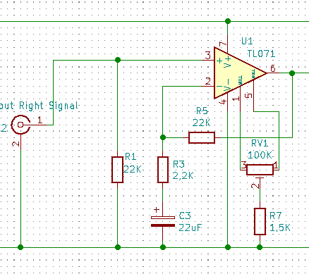

(#) Peet19 hozzászólása Jún 12, 2021 /
A műveleti erősítőknek a negatív táplábát mindenképp negatív feszültségre kell kötni, vagy lehet GND-re is?
Ebben az esetben akkor más munkapont beállítás kell?
Gondolom akkor a rajzom ebben az esetben nem jó.
A tápfesz. +15V
A hozzászólás módosítva: Jún 12, 2021
(#) Bakman válasza Peet19 hozzászólására (») Jún 12, 2021 / 1
Indulj ki egy egyszerű, TDA2030-as IC-n alapuló erősítőből. Bemeneti, kimeneti csatolókondenzátorok, a bemenet "gyengéden" tartva a tápfeszültség felén, a visszacsatolás is kondnezátorral leválasztva a GND-ről.
A mellékelt rajzon a két 1N4001-es dióda csak biztonsági funkciót lát el, alapesetben nincs rájuk szükség.
