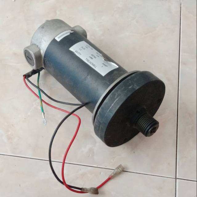

SCK0512 Termisztort keresek Orosházán egy futópad elektronikájába, de csak kínából rendelhetnék jó pénzen...
Szerintetek mivel tudnám helyettesíteni (5 Ohm / 12A : 25°C-on)?
A futópad futószalagját egy 2 vezetékes szénkefés 180V-os /4000 fordulat max./ neve nincs motor hajtja... Az sem egyértelmű számomra, hogy egyen vagy váltó áramú, de az egyenáramúság a valószínűbb. A Neten találtam egy képet egy motorról(csatoltam ide), ami szinte kiköpött mása a nálunk lévőnek...
A lényeg, hogy a meglévő elektronikát megjavítsam mint legolcsóbb megoldás.
Viszont, ha a futópad kezelőpultjára helyezett forgó poti rákötve egy motorvezérlőre a megoldás, ami a legolcsóbb, akkor azt is írjátok meg légy szíves, hogy szerintetek milyen legegyszerűbb motorvezérlő elektronikát és potmétert válasszak.

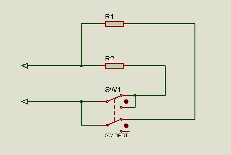

Talán kezdő kérdésnek elmegy. Keresek egy speciális kapcsoló típust, amennyiben létezik.
Lehetőleg nyelves kapcsolóban keresek egy háromállású, egy áramkörös kapcsolót, ami így működik:
- Alapállásban nyitott
- Bal oldalra billentve zárja a közös érintkezőhöz az egyik kivezetést
- Jobb oldalra billentve zárja a közös érintkezőhöz a másik kivezetést is, miközben az előző állapotban összezárt kivezetések nem szakadnak meg, hanem szintén zárva maradnak.
Két kapcsolóval könnyen megoldható lenne, de nem elegáns. Yaxley-vel talán már elegánsabb megoldás lenne, de sajnos most nincs ilyenem feleslegben.
Alapvetően egy nagyon egyszerű kapcsolást csinálnék. Párhuzamosan kapcsolt műszerellenálláshoz adnék további párhuzamosan kapcsolt műszerellenállásokat, így csökkentve az eredő ellenállást. A kapcsoló három állásával három különböző ellenállásértéket nyerhetnék. Sajnos elég drága ellenállásokról van szó, így minél kevesebbet szeretnék felhasználni belőlük, ezért nem megoldás az ellenállások halmozása a kapcsoló két oldalán.
(#) Bakman válasza ha6qt hozzászólására (») Aug 11, 2021 /
Egy db. kétáramkörös kapcsoló kell neked, lásd melléklet. A kapcsoló felső állásában (ahogy a képen is látszik), mindkét ellenállás kapcsolódik a rendszerhez. Középső állásban egyik sem és az alsó állásban csak az R2.
(#) ha6qt válasza Bakman hozzászólására (») Aug 12, 2021 /
Igazad van, köszönöm! Erre nem is gondoltam.

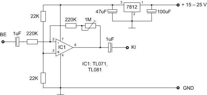

A képen látható kaocsolásban a potméter mit szabályoz?
(#) pipi válasza btamas81 hozzászólására (») Aug 12, 2021 / 1
A viszzacsatolás mértékét, így az erősítést
(#) Gafly válasza pipi hozzászólására (») Aug 12, 2021 /
Olyan 1-5...6 nagyságrendben.
A hozzászólás módosítva: Aug 12, 2021
(#) btamas81 válasza pipi hozzászólására (») Aug 13, 2021 /

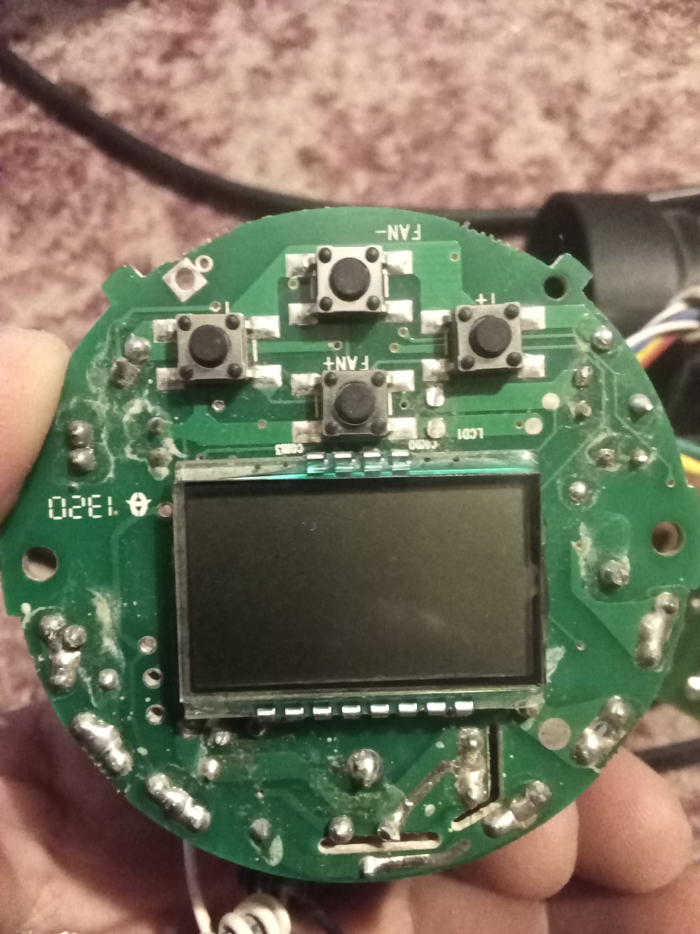

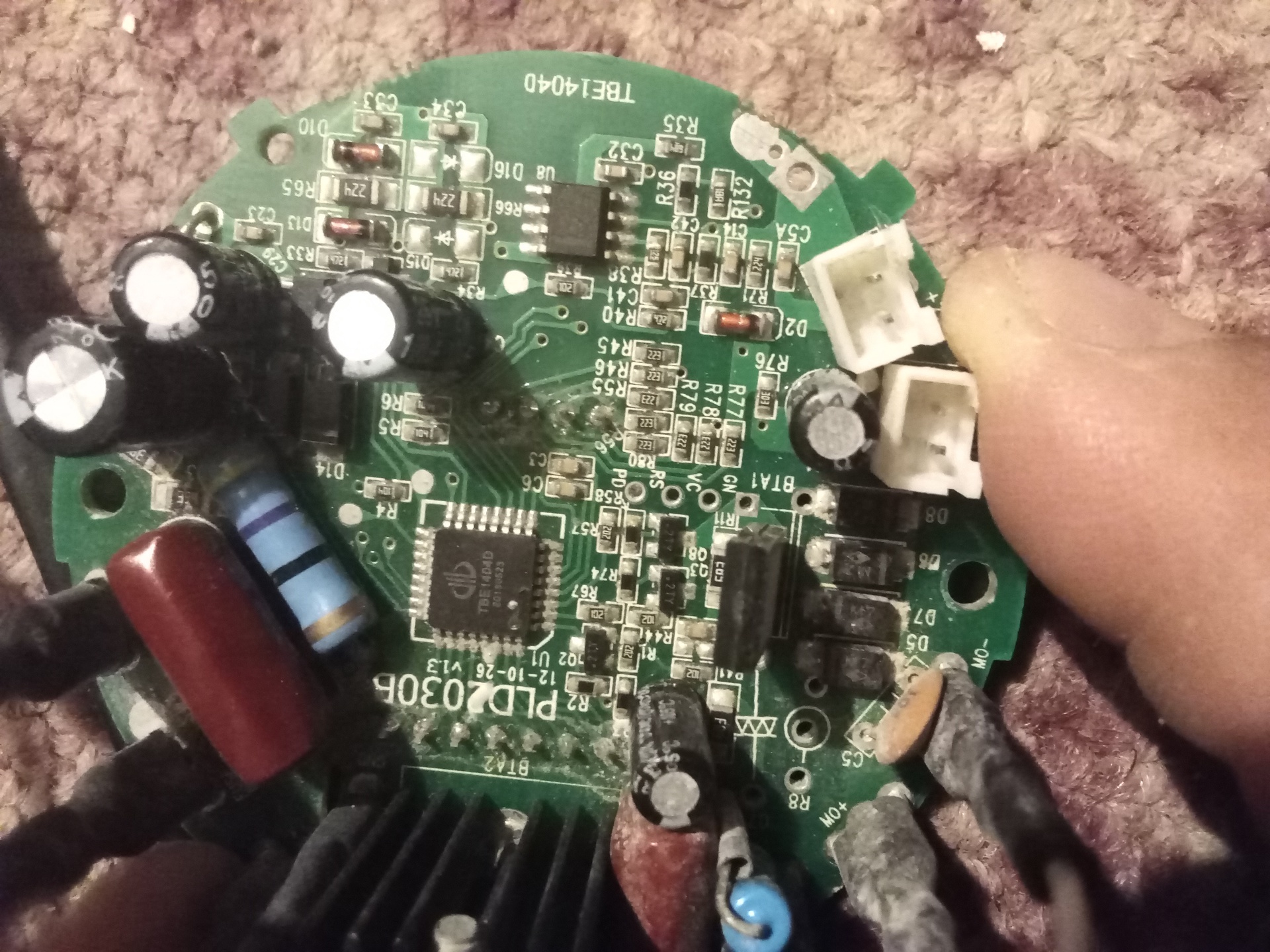

Javított már közületek bárki hőlégfúvót? A főnökömnek a rigolyájává vált, hogy az elromlott cuccait én javítsam. Ami a legrosszabb, hogy smd-s alkatrészekből áll ami távol áll tőlem. Na mindegy. A diódák környékén gyakori a műszer sípolás. Na már most: a fűtés megy, a vezérlő panel is. Egyedül a levegő fújó motor sípolt mint az állat majd elfelejtett működni. Lekötöttem az egyik vezetéket és semmilyen feszültség nem jut el hozzá. Az egyik 3 lábas alkatrész harmadik sorába BT134 van írva. A másikra meg ez. Na most kellene tudni, hogy mik ezek és hogy van e bármi közük a hibához.

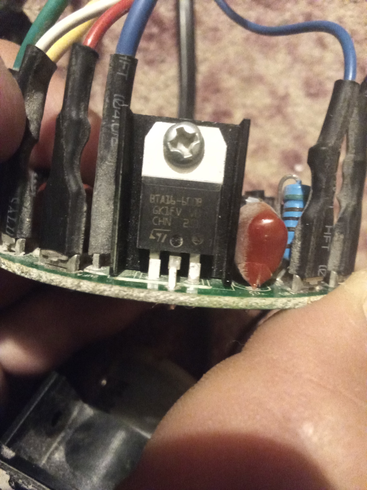

(#) jani1987 válasza jani1987 hozzászólására (») Aug 13, 2021 /
Még egy kép.
(#) kadarist válasza jani1987 hozzászólására (») Aug 14, 2021 1 / 1
Szerintem ha nem ismersz fel két eltérő típusú triakot, akkor ne kísérletezz a javítással.
(#) jani1987 válasza kadarist hozzászólására (») Aug 15, 2021 /
Életemben nem foglalkoztam komolyan a félvezetős technikával. Honnan kellene tudnom mi micsoda?
(#) jani1987 válasza pipi hozzászólására (») Aug 15, 2021 /
Ha erre gondoltál.
(#) kadarist válasza jani1987 hozzászólására (») Aug 15, 2021 /
Egy kis segítség: műszer helyett használj izzólámpát a triak teszteléséhez a hőlégfúvó motorkimenetén. A műszer nem ad elég terhelést ahhoz, hogy kinyisson a triak, ezért nem tudsz hitelesen mérni..
Számít hogy hány voltos az izzó?
Mivel 230V-os a készülék, ezért olyat érdemes használni.

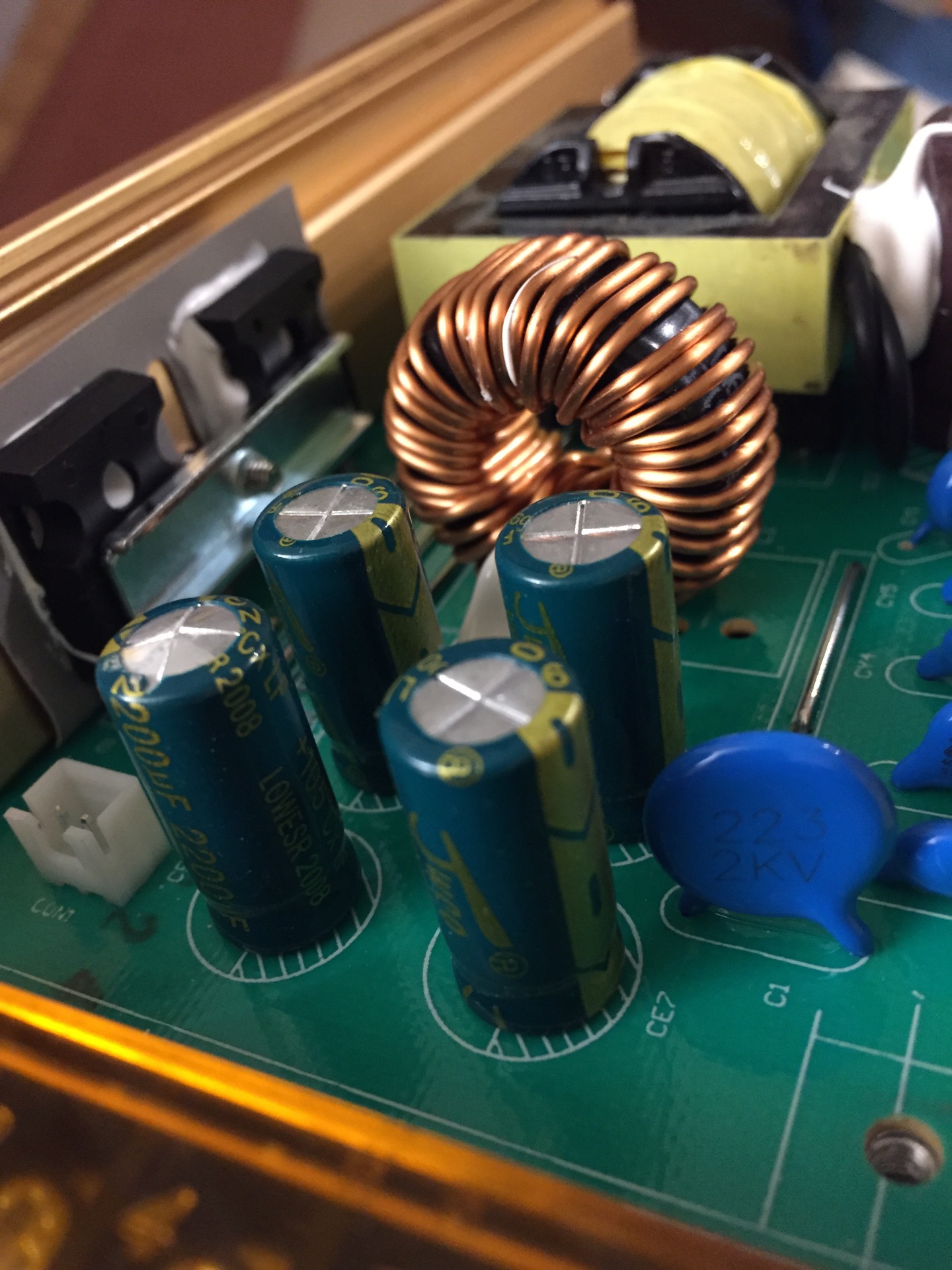

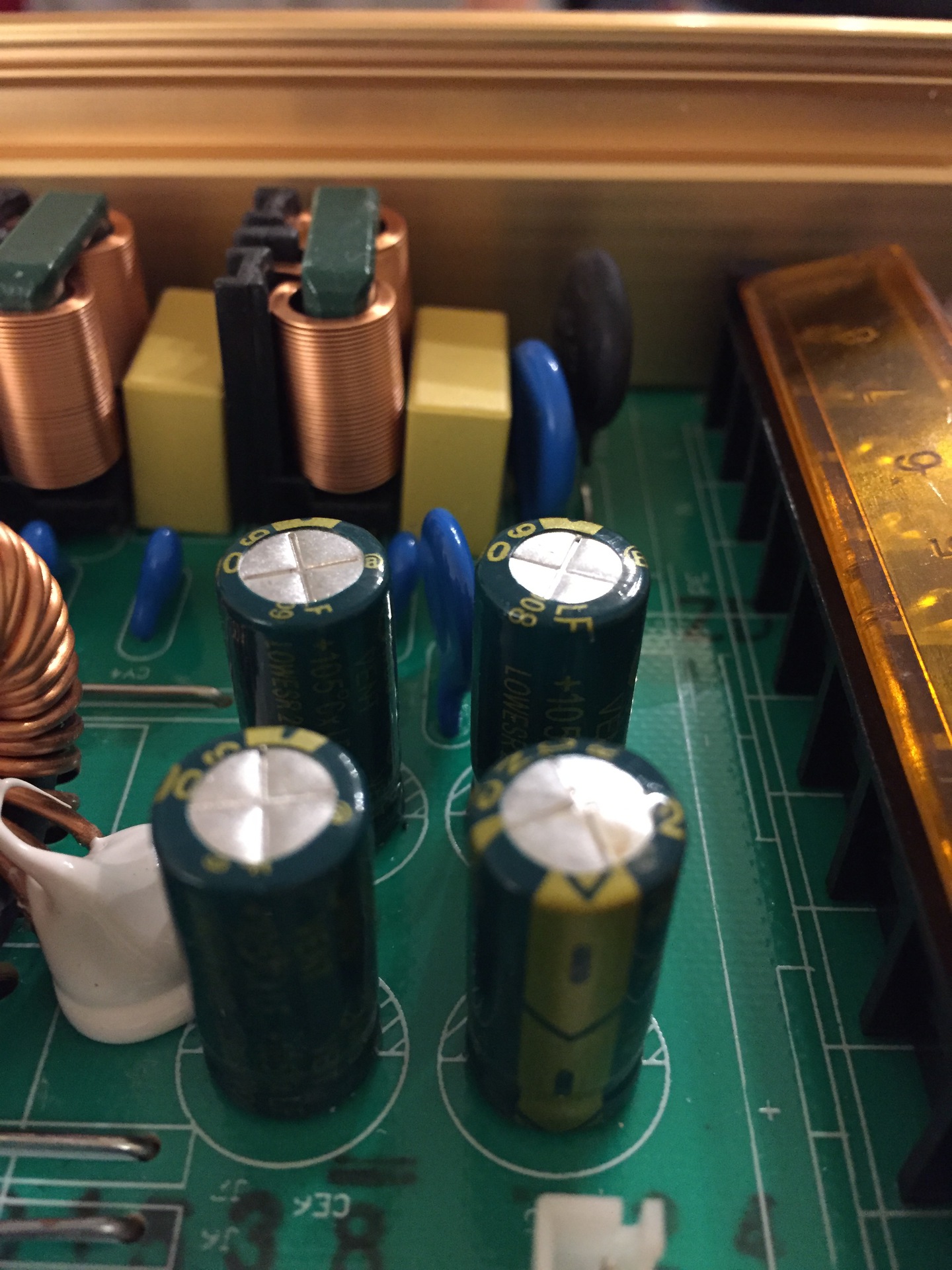

Az történt, hogy a múlt heti viharban tönkrement az LG 19"-es monitorom. Ma ráfogtam magam, szétszedtem, mert tudom, hogy a TV-szerelő nem javítja meg. Találtam is egy púpos kondenzátort, kicseréltem (igaz, nem 25, hanem 35 V-osra, de ugyanúgy 1000µF-os, tehát jó). Jó is lett a monitor, de van egy elég érdekes kérdésem:
Létezik az, hogy rányomtatják a nyákra, hogy merre kell fordítani a kondi pozitívját, és mégis a negatívat teszik oda?.
Háromszor megnéztem, hogy milyen irányban áll, mielőtt kiforrasztottam, hogy nehogy más irányba tegyem be, de végül mégis azt láttamt, a pozitív jelölésnél a negatív láb. Ez akkor látszott, mikor már kinn volt az alkatrész, és megláttam a "+" jelet. Mindenesetre ugyanúgy forrasztottam be a másikat, ahogyan az előző volt, működik is, csak zavar kicsit...
A hozzászólás módosítva: Aug 15, 2021
(#) afp válasza szs hozzászólására (») Aug 15, 2021 / 1
Előfordulhat. Ilyenkor érdemes követni a negatív láb vezetősávját, és a következő elekltrolit kondenzátornál, IC-nél stb. kiderül az igazság. Sokszor az is segít, hogy a föld vezetősávja szélesebb, egész nagy felületeket is lefed.

(#) szs válasza afp hozzászólására (») Aug 15, 2021 /
Köszönöm, erre a vastagabb sávra nem is gondoltam (ezért nem is figyeltem meg). Na, legközelebb erre is figyelek.
(#) Patópali válasza szs hozzászólására (») Aug 15, 2021 / 1
Még egyszerűbb ha üzem közben megméred a kondenzátor lábain a feszültséget. Ha a + lábon pozitív és a - lábon negatív feszültség van jól építetted be a kondenzátort. Amúgy ha fordított lenne a kondenzátor polaritása a tápfeszültséghez képest már felrobbant volna.
Ha a beépített kondenzátor feszültség tűrése nagyobb a kiépítettnél az nem baj ha méretben elfér.
(#) szs válasza Patópali hozzászólására (») Aug 15, 2021 /
„ha fordított lenne a kondenzátor .... már felrobbant volna.”
Erre sejtettem én is, amikor úgy döntöttem, hogy a jelölés ellenére a régi irányában teszem be az újat -hogy ha eleve nem jól tették volna be, hát nemigen működött volna eddig sem.
És még sohasem mertem szétszedni TV-t, nekem az túl bonyolult, valójában azért szedtem szét, mert (a villámcsapásra tönkremenés miatt) biztosítékhibát gyanítottam. Mindenesetre kellemes meglepetésként ért, hogy az a kis doboz a képernyő hátára ragasztva, ami valójában a készülék, elég szellősen van összerakva, ráláttam a dolgokra, és ki is tudtam szúrni a púpos kondenzátort.
(#) szalamandra válasza szs hozzászólására (») Aug 15, 2021 / 1
Létezik ilyen, nekem tápegységben sikerült kifognom egy ilyet. Jobb légáramlás miatt szedtem szét, hogy ne legyen zárt a doboza, akkor vettem észre, hogy púpos az egyik kondi (ami azért vicces, mert aznap vásároltam a tápot), és utána néztem, hogy kilóg a négyesfogatból.
Szerintem érdemes lenne leellenőrizned vagy rámérned az új kondira, annak, hogy fordítva van beforrasztva nagyobb az esélye, mint, hogy a nyákfelírat nem stimmel.
