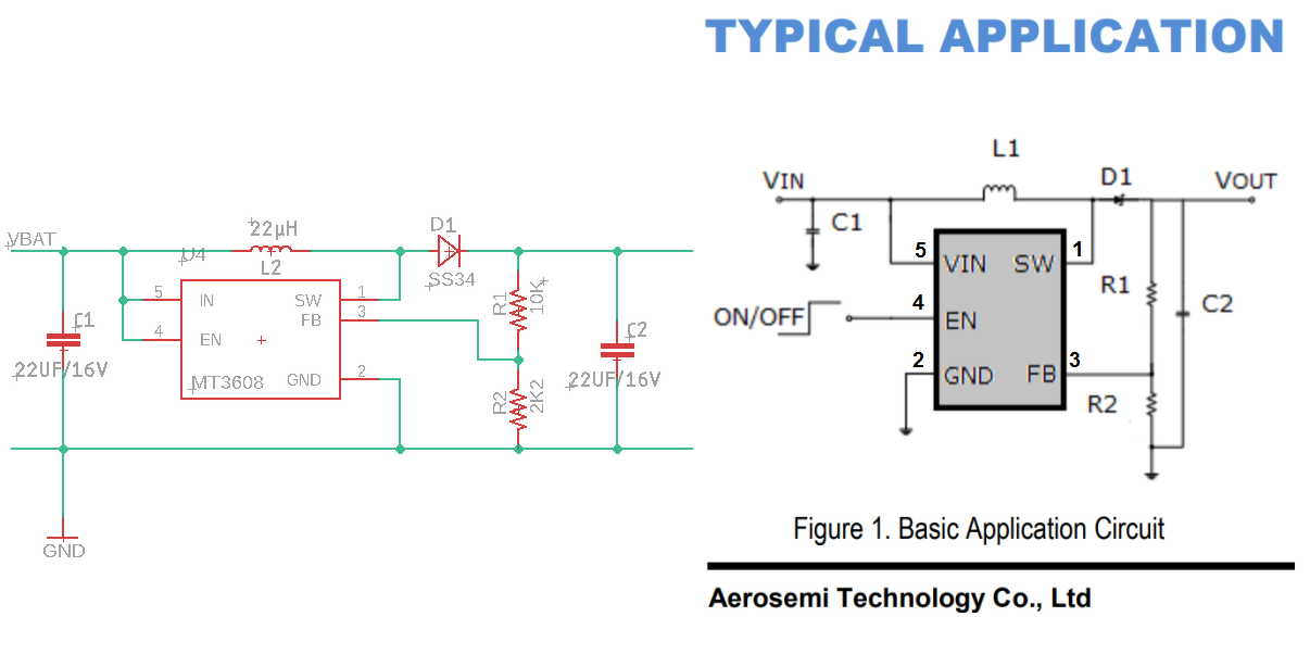

(#) david10 hozzászólása Aug 4, 2021 /
Ráterveztem az MT3608-as tápegység IC-t (adatlap) egy alaplapra ami 3.2v-tól 5.5v-ig terjedő feszültségből 3.3V-ot kellene előállítson, azonban az a gond hogy mindig a bemenő tápfeszültség jön ki a C2-n (tehát a kimeneten).
Csatoltam 2 rajzot, a bal oldalom lévő rajz lett a nyáklapra rátervezve, a jobb oldali a gyártó által ajánlott rajz.
Az R1 és R2 ellenállások aránya biztos hogy jó mert egy kínai modulra átettem az ellenállásokat és 3.3V jött ki a kimeneten.
Zárlatot ellenőríztem, az sehol sincs.
Mit tervezhettem rosszul?
A választ előre is köszönöm.
A hozzászólás módosítva: Aug 4, 2021
(#) killbill válasza david10 hozzászólására (») Aug 4, 2021 / 1
Ez az IC nem tud kevesebbet csinálni, mint a bemenő feszültség. Illetve a diódán eső feszültséget levonhatod a bemenetből, az lesz a kimenő minimum. Ha az IC-k kihagyod, csak a tekercs marad meg a dióda, akkor is átmegy rajta a betáp.
(#) kadarist válasza david10 hozzászólására (») Aug 4, 2021 / 1
"Step Up Converter", tehát felfelé tud konvertálni feszültséget.

(#) Régi motoros válasza david10 hozzászólására (») Aug 4, 2021 / 1
Egyébként nem sok változás lesz, de a gyári rajz szerint, testre kell kötni az "EN" 4 -es lábat,
akkor működik az IC. Ha tápra kötöd, akkor tiltva van, legalább is én úgy vettem ki...
De ha letesteled, akkor sem lesz step down...
(#) david10 válasza david10 hozzászólására (») Aug 4, 2021 /
Köszönöm a válaszokat. Sikerült megoldani úgy hogy előbb 5v-ra felkonvertálom a feszültséget majd onnan vissza konvertálom 3.3v-ra. Lévén hogy ez egy prototípus ennyi belefér. A második változatban már cél IC lesz, az Analog Devices-nak vannak kész megoldásai erre a problémára.

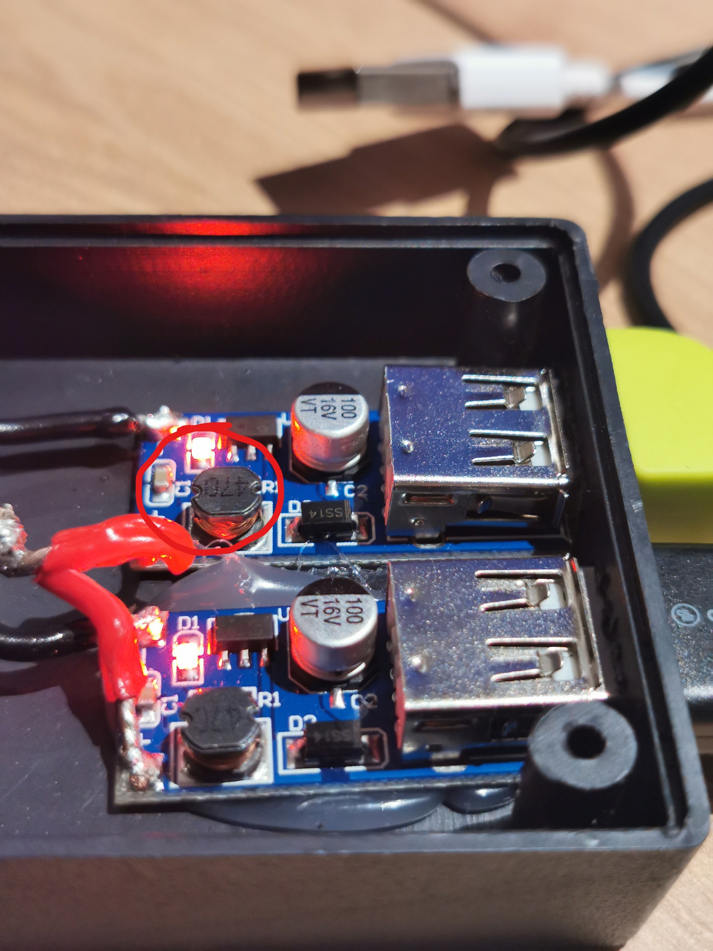

(#) Bolhabusz1990 hozzászólása Aug 4, 2021 /
Csatoltam egy képet.
Szerintetek az baj, hogy a képen bekarikázott alkatrész (nem tudom mi a neve) melegszik mocskos módon?
Elvileg 500mA-es fogyasztót lehet ráakasztani max viszont én csak 400mA-t kötöttem rá. (egy mobil hotspotot). A másik aljzaton egy 200mA-t felvevő cucc van azzal semmi baj.
Ne foglalkozzak azzal hogy tűz forró ? Esetleg kókányoljak a tetejére egy hűtőbordát ?
Köszönöm, hogy elolvastátok!
(#) killbill válasza Régi motoros hozzászólására (») Aug 4, 2021 / 1
Az adatlap egyértelműen azt írja, hogy tápra kötve engedélyezi a tápegységet. Ha nem használod, akkor tápra kell kötni.
(#) pipi válasza Bolhabusz1990 hozzászólására (») Aug 4, 2021 /
Csak tippelek ez egy li-ion akksi->5V adapter?
Ha Kínából jött, akkor a tinta mindent elbír alapon jóval kevesebbet bír...Én úgy szoktam kalkulálni hogy min. dupla ígért áramú legyen a cucc...
Biztos az a tekercs melegszik, és nem a LED melletti IC vagy ha van a túloldalon lévő IC?
Érdemes megnézni van-e adatlapja a rajta lévő IC-nek, arra milyen speckó van megadva, milyen hűtéssel, alkatrészigénnyel....
Az IC-t érdemes hűteni... A tekercset nem érdemes, inkább cserélni kellene nagyobb áramúra/adatlapban biztos van javaslat áram/induktivitás értékre.
Ahol meleg van oda nem igazán való a melegragasztó (ha jól látom).
(#) Bolhabusz1990 válasza pipi hozzászólására (») Aug 5, 2021 /
Igen az. Erre 0.9-5v-ig tudod megtáplálni. Mivel nekem egy powerbank a tápom és csak 5 volttal tudom megtáplálni ahogy néztem más ilyen usb converter nem nagyon van. Amit találtam és 1A-el lehet terhelni ahhoz minimum 6voltas tápfesz kell.
Ezer százalék hogy a tekercs melegszik mert csak az sütötte meg az ujjam.
Most nézem hogy csak addig meleg még töltődik is. Szóval kb 2 óra alatt feltötltődik addig meg had melegedjen. Mikor már feltöltődött az üzemeléskor már semmi baja nem melegszik. szóval minden ok szerintem.
