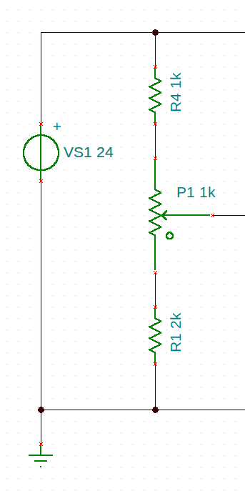

(#) Peet19 hozzászólása Aug 27, 2021 /
A képen látható soros ellenállások értékét hogy kell kiszámolni ha egy bizonyos feszültségtartományban szeretném szabályozni a poti kimenetét.
A tápfesz 24V és azt szeretném hogy ha a potit nullára letekerem akkor a középső lábán 10V legyen, ha maxra tekerem akkor meg 13.5V.
A képen kb: 12V -tól 18V-ig lehet állítani a kimeneti feszt (nagyjából kitotóztam) de szeretném konkrétan számolni hogy bármekkora feszültségtartományt ki tudjam gyorsan számolni.
Előre is köszi a segítséget!

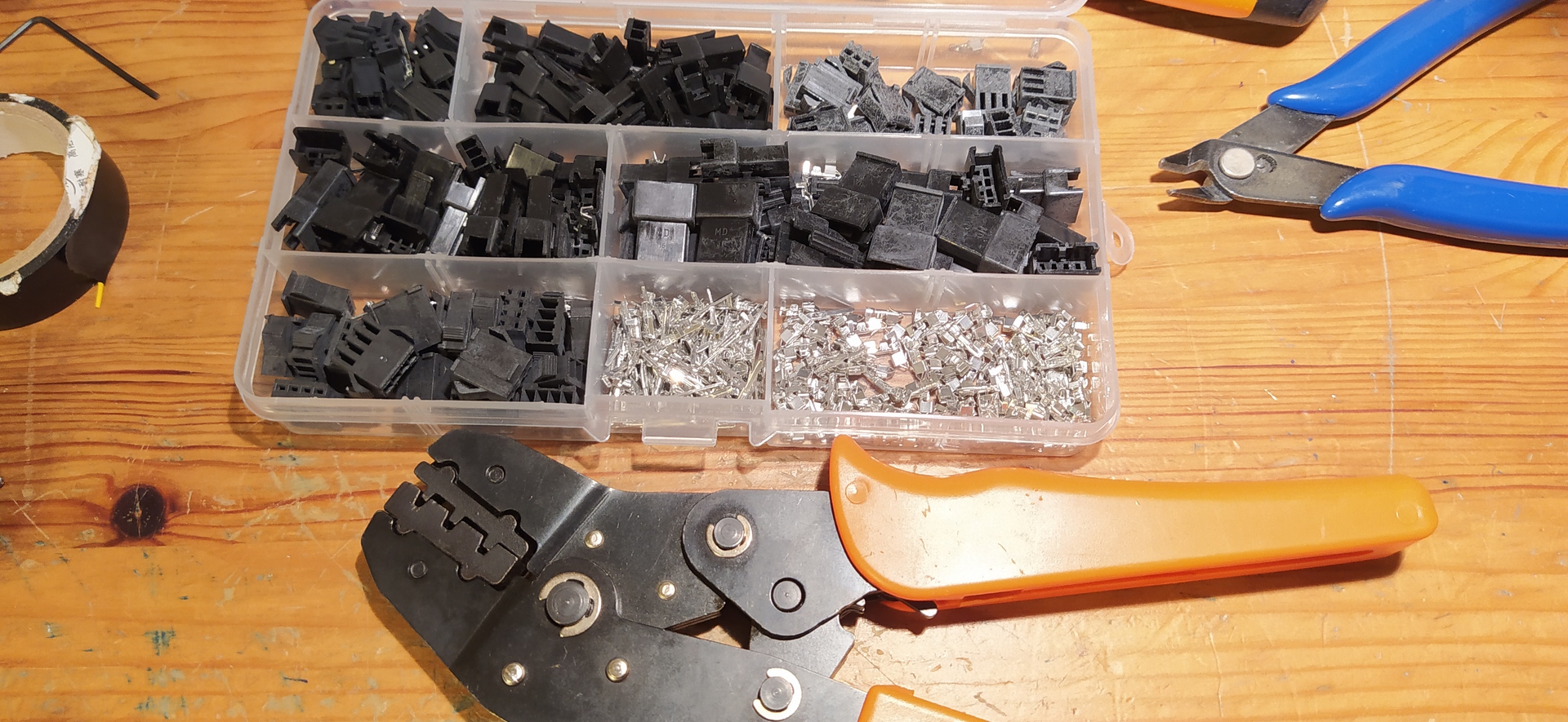

(#) Kovidivi hozzászólása Aug 27, 2021 /
Melyik téma lenne a megfelelő? Szeretnék tanácsot, tapasztalatokat meghallgatni crimpeléssel kapcsolatban.
Még a csatlakozó rendes nevében sem vagyok biztos (SM-2.5 ?), de képről felismerhető biztosan.
Köszi.
(#) proli007 válasza Peet19 hozzászólására (») Aug 27, 2021 / 1
Hello! Tudod a poti felső és alsó kívánt feszültség értékét. A különbsége esik a potin. Így a poti árama (ami közös) számítható. Már csak az ellenállásokra jutó feszültséget kell kiszámolni és az árammal az ellenállás értékeket.
(#) Peet19 válasza proli007 hozzászólására (») Aug 27, 2021 / 1
Köszi, de nem teljesen értem. Próbáltam számolgatni de valahogy sehogysem jön ki.
A fenti példánál maradva a poti alsó és felső állasa közti feszültségkülönbség 3.5V. 1K poti esetén az áramerősség 3.5mA. Amikor a felső állásba tekerem akkor a GND felőli ellenállás értéke ha 13.5V-ot szeretnék akkor 13,5/0,0035= 3857 Ohm
A felső ellenállás értéke 3500 Ohm. Ezekből az értékekből levonom a poti 1K értékét, így 1000 Ohmmal kevesebb lesz, de sehogysem jönnek ki a feszültség értékek. Mi az amit nem jól számolok?
