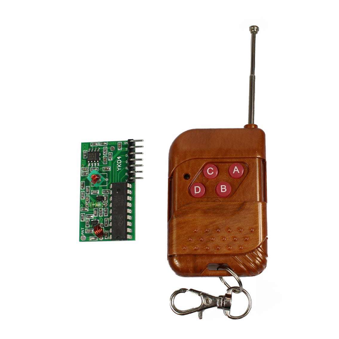

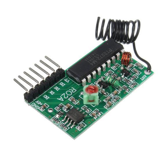

Vezeték nélküli kapcsolat megvalósításához (óra-vezérlő egység az előszoba falán / ébreztő egység a hálószoba éjjeliszekrényén) egyszerű és olcsó megoldásnak tűnt a PT2262-2272 IC párossal felépített kész modulokat megvásárolni. Sajnos viszont a hatótáv kérdésében csalódást okozott. Jó ha az azonos helység túlsó végében "lájták" egymást. A mellékelt képen látható drót antennát kapott a vevő. Az volna a kérdésem, hogy van-e valami mód a hatótáv érezhető növelésére? Jobb antenna? Nagyobb tápfesz az adónak? (az adó most 12V-os elemmel megy, de adatlap szerint 15V-ig fel lehet menni)
Vagy bármi egyéb?
köszönöm szépen.

(#) kendre256 válasza MrBrown hozzászólására (») Okt 2, 2021 /
Először a vevő feltekercselt antennáját kiegyenesíteném, mert feltekercselve sokkal rosszabb nyereségű. Ha úgy jó lesz, nyertél. Ha nem működik úgy sem, akkor forrasztanék egy ugyanolyan hosszú vezetéket a vevő földpontjára, és az eredeti antennával ellentétes irányba vezetném (mintegy nyitott dipólt csinálnék belőle).
Sokkal nagyobb hely kell így persze neki, de sajnos a nagyobb nyereségnek ára van...
A tápfeszültség növelése minimális javulást eredményezne, szerintem nem érdemes barkácsolni rajta.
(#) MrBrown válasza kendre256 hozzászólására (») Okt 2, 2021 /
Köszönöm szépen, holnap kipróbálom.
