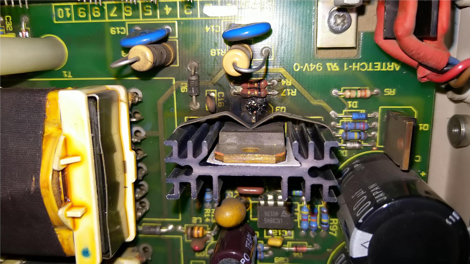

Tudnátok segíteni abban hogy ezt milyen ma kapható alkatrészre lehetne kicserélni? Nézegettem a TME-t de van egy csomó féle. A hestoreban nem találtam ilyen nagy tokozásút.
(#) gkari válasza exabit hozzászólására (») Szept 28, 2021 / 1
Ha elég lenne 600 V-os, akkor az van az "IRF" sorban (HE store - ban is).
(#) majkimester válasza exabit hozzászólására (») Szept 28, 2021 / 1
Talán erre: STW10NK80Z

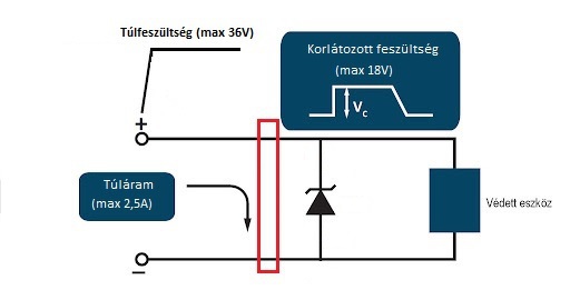

Kedves hobbi elektronikások illetve szakmabeliek!
Szeretnék egy tartós (több másodperc) túlfeszültség esetén is működő és gyorsan reagáló lekapcsolást leválasztást biztosító áramkört. A kérdésem az lenne, hogy kaphatnék e ötleteket tőletek ehhez? Mellékeltem egy vázlatot kiindulási alapnak nagyjából mire gondoltam, illetve milyen feszültség és áram várható az áramkörben. Amire gondoltam, valami olyasmi kellene, ami lekapcsolja a bemenetet ha a szupresszor dióda vezetni kezd (védve a diódát is a túl sokáig tartó terheléstől) és visszakapcsol ha bemeneten 0V-ra csökken a feszültség (ki-be kapcsolás resetelje).
(#) Suba53 válasza chili hozzászólására (») Szept 29, 2021 /
Mekkora feszültségről működik a kütyü?
Gondolom 15V DC körül. Egy sima feszültség figyelő komparátor, ami egy relét vezérel.
A relé záró érintkezőjének a helye ott ahol pirossal metszi a téglalap a +ágat.
Beállítod a komparátort, hogy engedje el a relét mondjuk 17V-nál. Alatta meghúz, és zárja a terhelés felé a kört. Ha a táp ki van kapcsolva akkor is nyilván el van engedve. A terhelés csak akkor kap tápot, ha a tápfesz eléri a komparátor, és a relé működéséhez szükséges szintet, illetve 17V alatti az a feszültség. A túlfesz levezetőnek csak pillanatnyi szerepe van, mert a relé viszonylag gyorsan elenged.

A relé lassú. Az áramkörnek meg magát kell reszetelnie, mert amikor behúz a "relé", leesik a feszültség, a komparátor elengedi a relét, mivel a feszültség már alacsony. Ebből lenne egy jó kis kattogás... Amíg a bizti ki nem ég, már ha van sorosan valahol, és ki tud alakulni a megfelelő nagyságú áram.

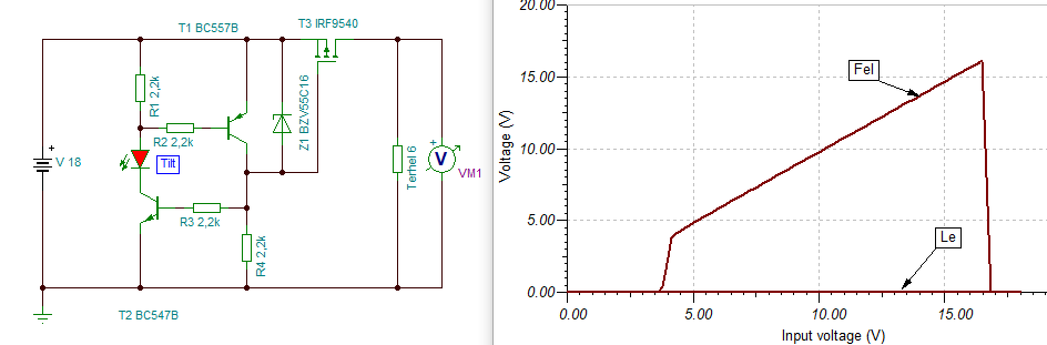

Hello! Azért tisztázni kellene, mi is amit szeretnél. Mert ha van a készülékben szupresszor, az a hosszú idejű terhelésbe belehal. Amire a relé" megszólal", vége van. Tehát illene már előtte működni a védelemnek. Az sem mindegy, hogy a túlfeszültség mennyi idő alatt épül fel.
De rajzoltam két áramkört, hátha..

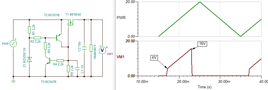

(#) proli007 válasza proli007 hozzászólására (») Szept 29, 2021 / 1
És talán még egy frappánsabb megoldás..

Miért esne le a feszültség? Bár nem adta meg a feszültség forrást, de gondolom stabilizált, ami nem esik le a terhelés ráadásakor. Valamint egy ilyen jellegű komparátornak illik hiszterézist is adni, ami a relé prellegését megakadályozza. Egyetlen tényező nem ismert, a túlfesz levezető teherbírása.
De szerintem annyi ideig bírnia kell a 2.5A terhelést, amíg a relé leold. Ez pár milliszekundum lehet. Nem villám energiákról van szó. A bizti meg lehet hogy nem ég ki, mert nem zárlat van, csak megszalad a tápfesz valami miatt, amiről megint nem tudunk sokat.

A kérdező szemérmesen elhallgatja, hogy mi az áramforrás.
Napelem, akkumulátor (járműben, menet közben), vagy egy hálózati tápegység?
Hálózati tápegység esetén meghibásodás elleni védelemben kell gondolkodni, ami egy olvadóbiztosíték reakcióidejét veszi figyelembe, napelem, akkumulátor esetén tartós, de ideiglenes túlfeszültséggel kell számolni.
Részinformációkkal csak ötletelni lehet, de megoldást nem tudunk adni.
(#) nedudgi válasza chili hozzászólására (») Szept 30, 2021 /
Attól nem lesz szakszerűbb a kérdésed, hogy az adatok egy részét elhallgatod. A körülmények jelentősen befolyásolják az optimális megoldást. Mi az áramforrás, és mi a terhelés (fogyasztó)?
(#) Suba53 válasza nedudgi hozzászólására (») Szept 30, 2021 /
Így igaz. Ötletelünk, de remélem előbb utóbb csak kiterülnek azok a kártyák.
(#) Kovidivi válasza Suba53 hozzászólására (») Szept 30, 2021 /
Zavaró a kérdező pontatlan fogalmazása.
Én úgy értettem, hogy túlfeszültség esetén rövidzárlatba küldjük a betápot, ezzel megmentve az utána levő készüléket. A rövidzárlat azért rendesen megejti még a stabilizált táp kimenetét is

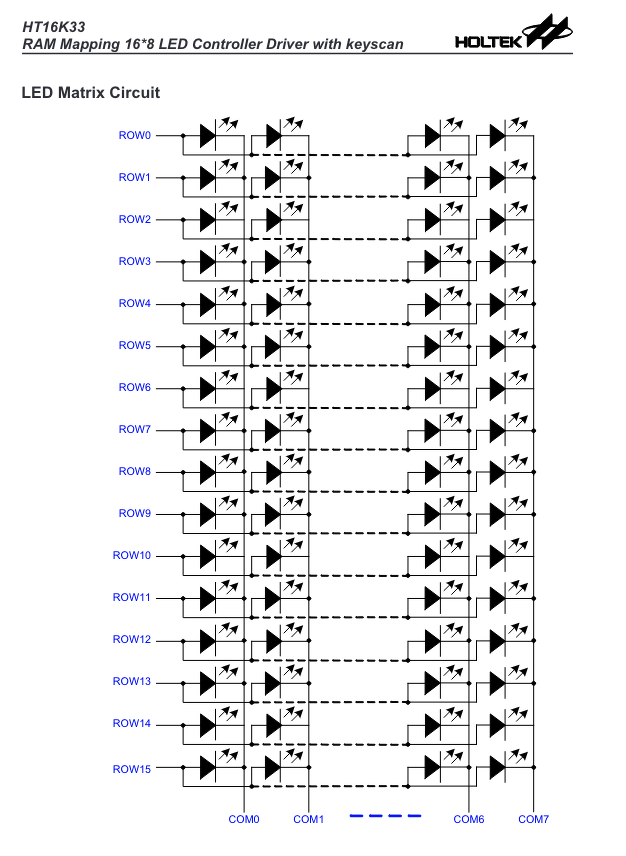

Érdeklődni szeretnék.
Van egy HT16K33 Adafruit 16x8 LED-mátrix meghajtó.
13x7 szegmenses led kijelzős projekthez lesz. A kérdésem, hogy a kijelzők közös anódos vagy katódos legyen.
A másik pedig, hogy van e itt valaki, aki esetleg használ, próbált már ilyen Ht16k33 meghajtót?
Köszi

(#) Bakman válasza H2opok hozzászólására (») Okt 2, 2021 /
Adatlap szerint közös katódos kijelző kell hozzá, egy IC 14 db. 7 szegmenses kijelzőt tud meghajtani ha a sorokat (ROW0 - ROW15) kettéosztod.
