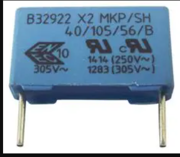

A képen látható kondi 100nF-os?
A hozzászólás módosítva: Okt 24, 2021
(#) Suba53 válasza zaza99 hozzászólására (») Okt 24, 2021 /
Inkább 1uF.
(#) zaza99 válasza Suba53 hozzászólására (») Okt 24, 2021 / 1
A 105-ből én is arra következtetek, mérésnél meg 95nF-od mérek ezért vagyok tanácstalan. Fizikai mérete: 4.7x17.5x10mm 1uf-nak meg kicsinek tűnik.
(#) erdgab válasza zaza99 hozzászólására (») Okt 24, 2021 /
A tetején nincs írás? Itt a képen nincs egyértelmű érték kiírás,pedig valahol kell,hogy legyen.

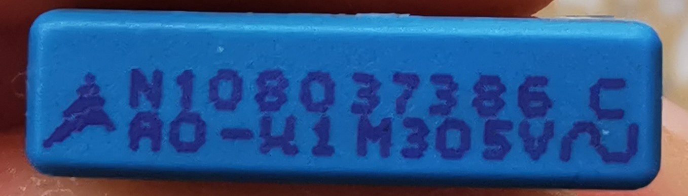

(#) zaza99 válasza erdgab hozzászólására (») Okt 24, 2021 /
Ez van a tetején.

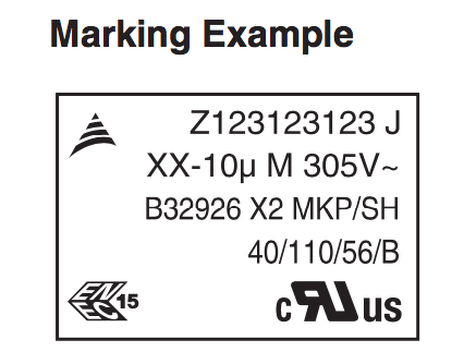

Az adatlap szerint a második sorban van a kapacitás jelölve. Mivel kicsi a kondenzátor oldala, az első két sor a tetején van. Az "A0-" rész utáni karakter a µ jel.

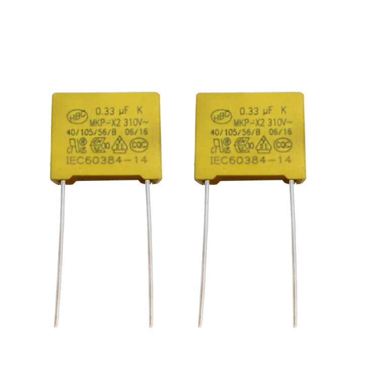

A "40/105/56/B" résznek nincs köze a kapacitáshoz. Azt jelöli, milyen üzemi körülményeket visel el a kondenzátor: Bővebben: Link

Két adatlapot is átböngésztem, de nekem azokból se jött le az érték, ami úgy néz ki hogy igazából nincs is jelölve rajta ami elég érdekes. Ha 95 nanót mértél akkor az valószínűleg annyi.

Tetején, második sor: A0-µ1 M305V~
(#) Patópali válasza zaza99 hozzászólására (») Okt 24, 2021 / 1
U1/305V~ 100nF305V

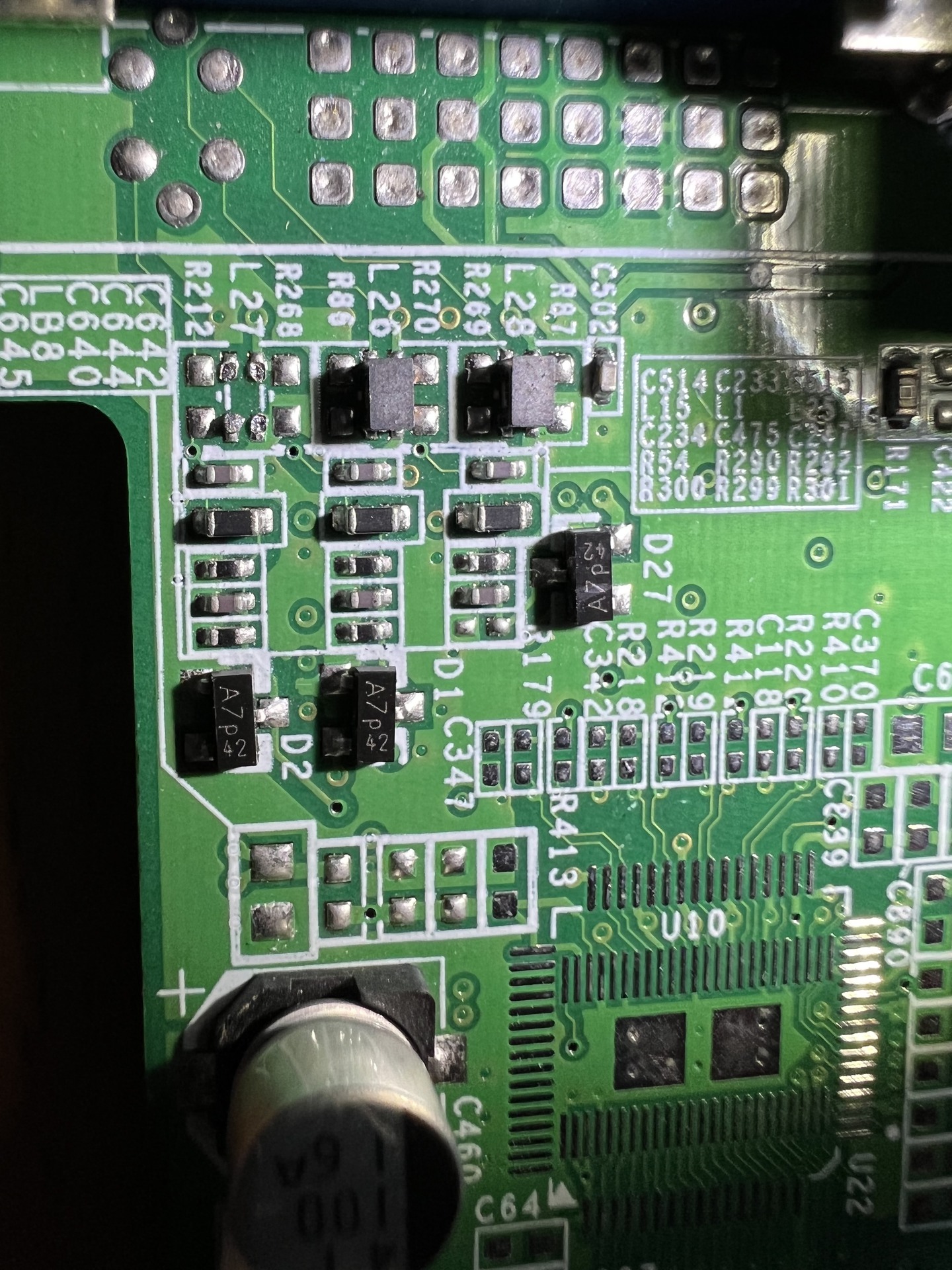

Lenne egy régebbi videókártyám,ami olyan hibát produkál hogy ad-sub csatlakozóra dugva a monitort lila/kékes képet ad! Dvi-on tökéleteset!
Ránéztem a nyákra és látom hogy a csatlakozó elött az L27-es alkatrész eltünt!
L26-28 meg van,de sajnos nincs rá írva semmi!
Ki lehet valahogy deríteni mi lenne az,és pótolni valamivel?
Köszönöm a választ!

Talán ki lehet következtetni, a felfestett alkatrész számok utalnak arra, hogy mi való oda. Például "C25" az kondenzátor (capacitor), úgyhogy meg kellene nézni, hogy mik vannak L betűjellel számozva azon a kártyán...
(#) Régi motoros válasza Fundy21 hozzászólására (») Okt 24, 2021 /
Az L az általában tekercs / induktivitás szokott lenni...

Hello L26-L28 tetejére nincs írva semmi? Illetve ott még egy ellenállás is hiányzik alóla úgy látom.

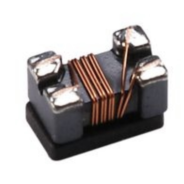

Szerintem valami ilyesmi kell oda. Ferrit bead vagy Common mode choke az angol neve. Zavarszűrésre van, az értéke nem kritikus. Ha átkötöd két áthidaló vezetékkel, akkor is működni fog, de esetleg a képen jelentkezhetnek zavarok.
(#) Teaway válasza Fundy21 hozzászólására (») Okt 25, 2021 /
1. Használod a DVI-I csatit D-Sub átalakítóval
2. Átteszed a DVI csati mellől a tekercset, mert ott ugyanazok vannak, mint a D-Sub oldalon
3. Ha mindkét kimenet (DVI + D-Sub) kell egyszerre, akkor passz
(#) Fundy21 válasza Kastler hozzászólására (») Okt 25, 2021 /
Szia! Sajnos rajtuk sincsen semmi irva,mas alkatresz nem hianyzik,mar atneztem tobbszor!

(#) Fundy21 válasza majkimester hozzászólására (») Okt 25, 2021 /
Rakeresve talaltam egy nagyon hasonlot (vagy szinte ugyan az) mar csak az lenne a kerdes hogy milyen ertekekkel birjon? Meg megtalalom e itthoni webaruhazakba?
Update: ez jo lehet? Bővebben: Katt
