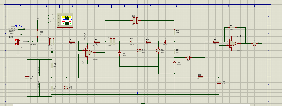

Sajnos nem tudom a megoldást, ezért fordulok hozzátok. Keresek MŰKÖDŐ AGC áramkört, ami 1-100x erősítést tud. A jel kb. ekkora dinamika tartományban van jelen. Találtam pár megoldást, de egyik sem működik! Nem értem...
Itt van pl ez:Bővebben: Link
12. oldal 23. ábra. Kínomban már össze raktam Proteus-ban, de nem működik. Akármekkora jelet teszek rá, akármilyen frekivel (szinuszos) nem működik. Simán alkalmaz valamekkora erősítést, és annyi. Azaz nem tartja a kimenetet, hanem leköveti. A Proteus-ban a bemenő jel egy szinusz, amit állítható potméterrel osztok le, hogy a szimulációban változtatni tudjam. A jelek megjelennek, de a kimenet is változik, soha nem állandó.
Segítsetek légyszi! Valaki össze tudná rakni valamelyik szimulációban a pdf-ben megadott áramkört? Ad633j és ad712 kell hozzá. A leírás nem mondja meg, hogy mekkora a bemenő jel nagysága Vpp, és azt sem mekkora lehet a max. freki.
Van valakinek olyan AGC áramköre, ami 1-100x erősítést tud, olyan 40KHz- körül? Vagy valaki meg tudná mondani, hogy neki megy a fenti pdf- szimuláció?
(#) pucuka válasza KoblogPerGyok hozzászólására (») Okt 28, 2021 /
Jó lenne látni, hogy mit működtél, pl egy komplett kapcsolási rajz.
Azt is jó lenne tudni mit szorzol mivel.
Úgy csináltad, ahogy írtam?Bővebben: Link
(#) KoblogPerGyok válasza pucuka hozzászólására (») Okt 29, 2021 /
Elszúrtam. Túl sokáig agyaltam rajta, beragadtam egy problémába. Nem próbáltam ki mindet... Ma összerakom a másikakat, hátha jó lesz nekem.
A lényeg,hogy az AD633 adatlapján ami van, azt is összeraktam Proteusban , de nem megy sehogy sem. Nem tudom eldönteni, hogy én raktam rosszul össze, vagy a szimulátor hibás, vagy a AD oldala nem jó. (Elfelejtettem azokat kipróbálni amiket mondtatok, bocsánat! Beszereztem a szorzót, mert máshova is kell (ami működik szépen) és örültem neki, hogy pont egy ilyennel megoldható lenne az AGC is, ezért rámentem erre.)
A korábbi hozzászólásaimban felvetett ötletek (Tuss154) elvetettem, több ok miatt. A sok gondom között a legnagyobb, hogy nem olcsó. Az még nem lenne akkora baj, de előtte szimulálnám a Proteusban, hogy tuti jó-e az elképzelés, mert feleslegesen sok pénzt kidobni nem szeretnék. A másik gond az az, hogy sok kapcsolás amit találtam olyan elemeket tartalmaz, amit már nem lehet kapni. Vagy létezik ugyan, de nem elérhető, mert hiánycikk.
„AGC -t lehet készíteni 4/4 -es analóg szorzóval is. Az egyik bemenetre a szabályozandó jel, a másikra a szabályozandó jellel arányos egyenfeszültséget kötöd, ha jól állítod be a szorzást, a kimeneten állandó szintű jelet kapsz.
De létezik komplett kompandor áramkör SE/NE 575. Ezzel is lehet bűvészkedni.”
Ezt egész egyszerűen elfelejtettem, bocsánat! Annyira szétment a fejem a sok adatlappal, hogy kiment a fejemből. Az ad633 oldalán amit linkeltem tulajdonképpen ennek kell lennie. Ad633-t tudtam beszerezni, más oldalakon az ad534-el oldják meg a problémát, de a két szorzó nem ugyanaz és ha a rajzban kicserélem 633-ra nem megy. (Proteusban pedig nincs 534...) Sok rajzot csináltam meg Proteusban, de egyik sem ment jól. Most tényleg az lehet, hogy az elemek (szorzók) mások, (adatlapjaik szerint is más a kimenet, nem pontosan ugyanúgy szoroznak) vagy én vagyok teljesen béna, vagy a Proteusban van gond. Mondom, eddig egy sem ment. Nagyon frusztráló!
De most hagyom az Ad633-al, kipróbálom azokat amiket küldtetek. Ha valamelyikőtök össze tudná rakni egy szimulációban az AD633 adatlapja szerinti kapcsolást ÉS megy neki, akkor azt megköszönném, mert akkor legalább tudnám, hogy én vagyok a béna. Bár összekötni és értékeket adni és oszcilloszkóppal nézni a ki/bemeneteket Proteusban nem nagy meló, de tuti elbénázom azt is. Másra nem tudok már gondolni. Azonban más programoknál (matematikai) találkoztam már sok hibával, de a Proteust nem ismerem ennyire.
Most összerakom "Kera Will" rajzát Proteusban. Azt mondja, hogy 100mV-10V ig mennie kell. Ez már jó, mert ha nem megy nálam akkor tuti én rontok el valamit.
Ha lesz eredmény, jövök!
Köszönöm mindenkinek a segítségét, és bocs, amiért eltévedtem, más irányba mentem..

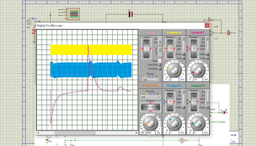

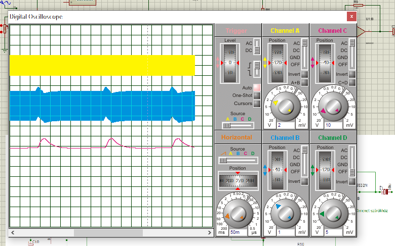

Egyelőre Kera_Will rajzát raktam össze, de nem megy. A diódák helyett aa119-tudtam beletenni, mert az van közelebb a Proteus-ban. Még keresnem kellene helyettestőt. A csatolt rajzon a c11, c2,c3 820nF-os kondikat lecseréltem a modellben szimuláltra, de nem segített.
-Vagy a dióda nem jó amit beletettem
-Vagy a rajzot nézem el de keményen
-Vagy a Proteusban nem jól adok értéket az elemeknek
-Vagy a Proteusban nem jól adok kezdő szinusz értéket (többel próbáltam, ofszettel is )
Csatolom a kapott futásokat is. A run1 a bekapcsolás utánit mutatja, a run2 tranziensek utánit. A kapcsolás pedig a a szimulátorban elkészített rajzot mutatja.
A sárga a sima jel, a kék a leosztott, hogy futás közben tudjam változtatni a jelet, mintha csökkenne és nőne, a lila lenne a kimenet.
A hozzászólás módosítva: Okt 29, 2021

(#) KoblogPerGyok válasza KoblogPerGyok hozzászólására (») Okt 29, 2021 /
Ok, rájöttem... Nem is működhet így!
Átmegyek még egyszer rajta, azzal amit Kera Will AGC 1-5 ig beszkennelt. Megint nem olvastam el rendesen.
Sima AGC-t összerakom, majd az erősítéseket hozzá illesztem a feladatomhoz. Szerintem jó lesz.

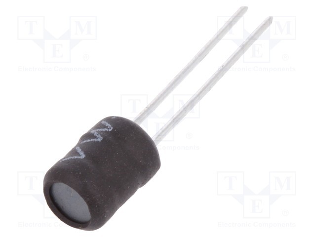

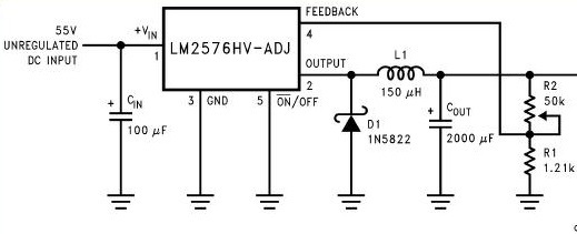

Üdv! Megépítettem ezt a kapcsolást. Az a gondom vele hogy nagyon halkan ciripel a táp 12 voltból 3.5 voltot állít elő. 500 mA terhelés mellett. Mit ronthattam el?
(#) Gafly válasza madzagos hozzászólására (») Okt 29, 2021 /
Milyen a tekercs amit beletettél?
(#) madzagos válasza Gafly hozzászólására (») Okt 29, 2021 /
150uH ferritmagos. Ilyesmi az is ami benne van.
(#) Patópali válasza madzagos hozzászólására (») Okt 29, 2021 /
A dióda típusa a rajz szerinti? Elkó jó?
Ezen kívül csak az ellenállás és a poti van.
Ha minden ok, az jön mit kötöttél el?
(#) madzagos válasza Patópali hozzászólására (») Okt 29, 2021 /
1n5819-et tettem bele Nem kell a 3 A terhelhetőség. Az elkó vadonat új kb2 órát ment összesen.
