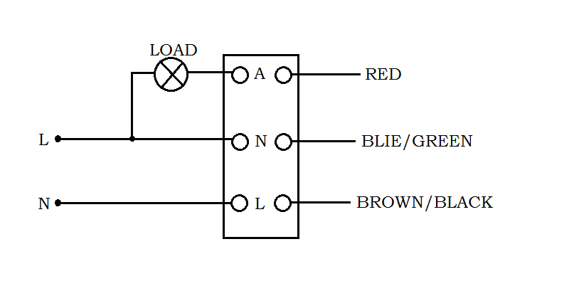

(#) Udvari Zsombor hozzászólása Nov 4, 2021 /
„Tracon Electric
Infrared Motion Sensor
TMB-112”
220V mozgásérzékelő ‒ kék, barna, védőföld vezetékek vannak csak. Hogyan kellene rákötni kapcsolni való fogyasztót?

(#) Udvari Zsombor válasza vargaf hozzászólására (») Nov 4, 2021 /
Akkor csak az alkalmazott kábel színei zavartak meg. Levettem az alját, kiderült, hogy gyárilag a bekötés rá van rajzolva a műanyagra. Belülről már rendesen piros, kék, barna vezetékek jönnek a csokihoz. A barna és kék stimmel, a piros szál folytatódik védőföld mintájú vezetéken ‒ úgy tűnik, hogy szabvány három eres villanykábellel volt bekábelezve az előző helyén.
Tehát ez így pofon egyszerű: a kapcsolandó fogyasztó fázisát a mozgásérzékelő kapcsolja a piros szálon, a nulla pedig párhuzamosan összekötendő. Köszönöm.

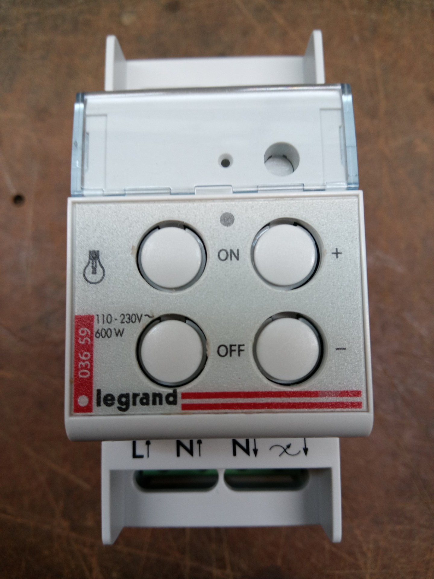

(#) szidom válasza Patópali hozzászólására (») Nov 4, 2021 /
Köszönöm így már világos, gondoltam hogy nem olyan egyszerű, de azért biztos ami biztos rákérdeztem.
Utána olvasok a triaknak, mert ez nekem elég homályos.
(#) szidom válasza Kovidivi hozzászólására (») Nov 4, 2021 /
A triak hűtése lett volna a legegyszerűbb, mivel ez egy sínre szerelhető eszköz az elosztóban bőven lenne hely akár aktív hűtésnek is.
(#) kadarist válasza Patópali hozzászólására (») Nov 4, 2021 /
„megfelelő hűtéssel, ki tud hajtani kb 3000w-ot?”
Ez a kérdés lényege. A konkrét készülék áramvezetőinek, csatlakozásainak terhelhetőségét a kérdezőnek kell biztosítani.

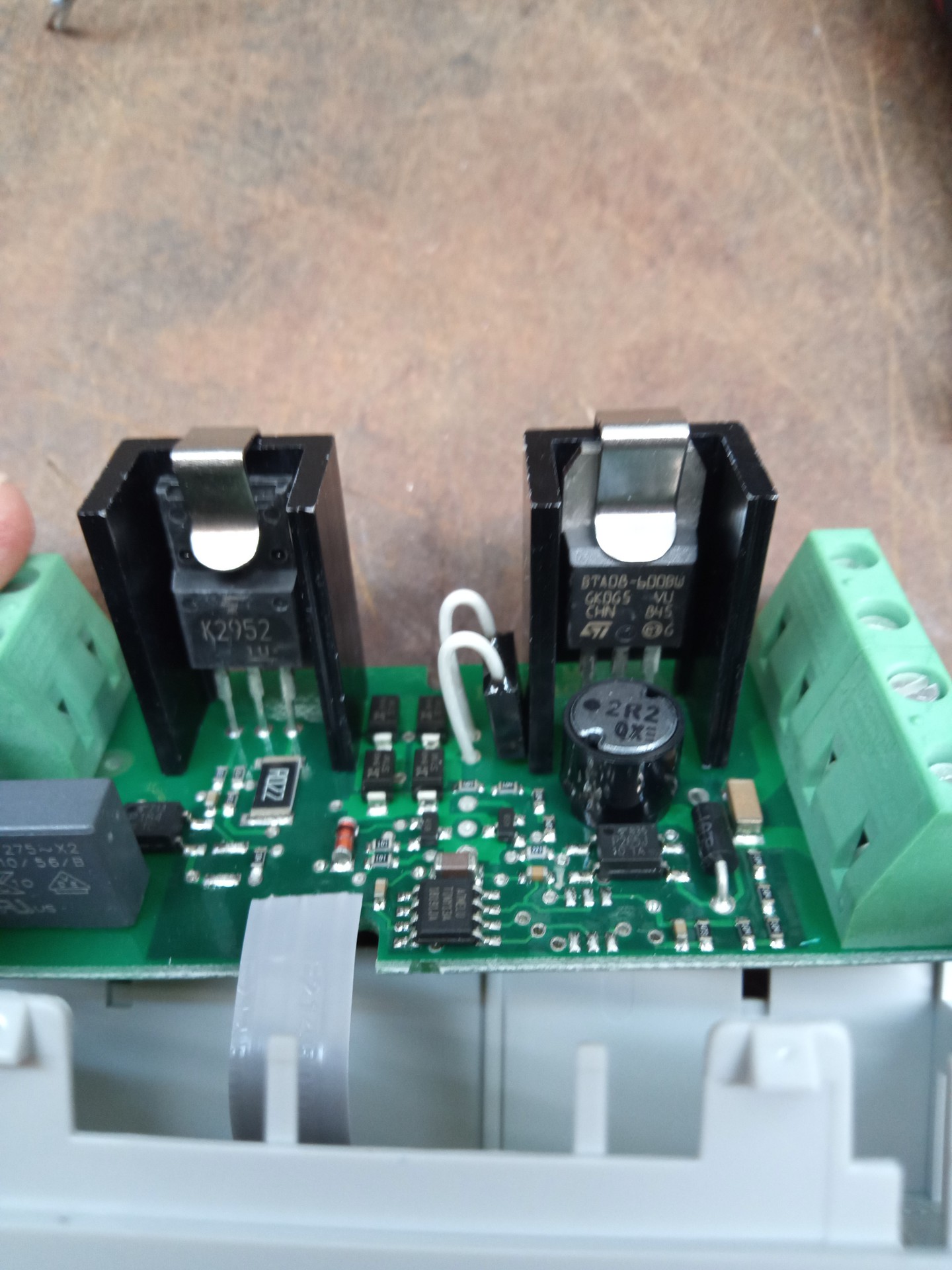

A kapcsolás nem tűnik túl bonyolultnak, ha jól gondolom egy almel proci figyeli a nulla átmenetet, meg a négy nyomógombot(on, off, +,-)meg a külső nyomógombot.
Dobok fel képet.
Én nem látok komoly zavarszűrő tekercset, ha van akkor talán a triak előtti hengeres alkatrész lehet, de az is lehet hogy az biztosíték. A nyák másik felén nincs alkatrész.
(#) Patópali válasza kadarist hozzászólására (») Nov 4, 2021 /
„Ha kicserélem mondjuk BTB24-600BWRG-re, (láb kompatibilis, szintén 50mA érzékeny ) akkor, persze megfelelő hűtéssel, ki tud hajtani kb 3000w-ot, vagy ez nem ilyen egyszerű?”
Ez a kérdés lényege ha végig bemásoltad volna a mondatot.
„A konkrét készülék áramvezetőinek, csatlakozásainak terhelhetőségét a kérdezőnek kell biztosítani.”
Te írtad!
„vagy ez nem ilyen egyszerű?”
Ez a kérdés nem mond Neked semmit?
Én nem merném ezt a kütyüt 5x -ös árammal terhelni, de ez cak az én véleményem.
Ezek után a Tiéd a további válasz lehetősége!
Próbáltam nagytestvért, 2r2 -re csak ellenállást hozott.
Mint írtam nem vagyok képben a triak-okkal, azt gondoltam a triak a "végfok" nem értem miért kell egy 8,5A-es N mosfet (azt amúgy én is beazonosítottam, néztem az adatlapját).
(#) proli007 válasza szidom hozzászólására (») Nov 4, 2021 /
Hello! A triac egy kétirányú eszköz, de azért nem szimmetrikus. Vélhetően azért van A1-A2, mert mind két oldalról van tulajdonképpen anód. De talán az MT1-MT1 szerencsésebb jelölés.
De a Gate áramot az A1-hez (MT1) képest kell beadni. Vagy ahogy a tranyónál a vezérlőáram az emitter felé folyik, itt az A1 felé.
A fázis/nulla mindegy, arról Ő nem tud semmit, de a vezérlés akkor is az A1-hez képest megy.
Viszont ezt az eszközt a négy síknegyedben lehet gyújtani. tehát lehetséges, hogy az anódfeszültség épp pozitív, míg a Gate áram negatív, De a Gate érzékenység nem egyforma a gyújtási negyedekben. Általában negatív Gate áramnál érzékenyebbek, ezért sok esetben azt használnak.
(#) Patópali válasza szidom hozzászólására (») Nov 4, 2021 /
Csak nem bírom ki, hogy ne válaszoljak néhány dologra. Nem bántás képpen, de éreztem nem vagy a témában toppon.
1. Ha a kérdéses készülékben a gyáritól eltérő változtatásokat végzel a továbbiakban a felelősség a Tiéd!
2. A triac előtti 2R2 jelzésű alkatrész tekercs. (Az 5x -ös túláramot ez sem fogja kibírni). A triac mellett balra egy mosfet ami 400Voltos és 8,5 Amperes. A nyák fólia nem bírja ki az 5x -ös áram terhelést - szerintem.
A gyártó a dobozon is jelölte a fázis be, ki menetet és a 0 bekötési helyet. Ettől nem illik eltérni.
A Triac A1 a 0, Ehhez képest van vezérlés a gate lábon. Az A2 a terhelésen keresztül csatlakozik a fázisra. Ezt jól látod.
Mi előtt neki kezdesz javaslom a témában fejleszd az ismereteidet. A Net -en sok információt találsz a témában.
Sok sikert.
A hozzászólás módosítva: Nov 4, 2021
Így írd be a keresőbe:
2r2 inductor
2,2 uH induktivitás. Ez egy ferritmagos tekercs zsugorcsöves takarással.
(#) Patópali válasza szidom hozzászólására (») Nov 4, 2021 / 1
Az N-Mosfet szerepét én sem látom át innen, De ha kicseréled a Triac -ot a fólia és a 2R2 tekercs nem fogja elbírni az 5x -ös terhelést és valamelyik el fog égni. Szerintem a nyákfólia lesz az első.
Még annyit hozzá tennék, hogy ekkora terhelésre a betáp kábelnek legalább 2,5 -es réz vezeték kell. Az 1,5 -ös réz vezeték kevés! Az 1,5 -ös vezeték túlmelegszik, tüzet okozhat!
(#) Patópali válasza Patópali hozzászólására (») Nov 4, 2021 /
Az előzőhöz kiegészítés:
Az elmenőnek is!

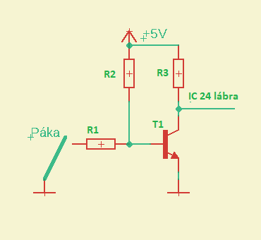

(#) zamatőr hozzászólása Nov 5, 2021 /
Adott egy kapcsolás Atmega8-al és a 24-es lábon van vezérelve a készenléti/ üzem állapot de fordítva működik. Amikor lerakom a pákát a tartóra akkor üzemállapot és ha felveszem akkor kapcsol készenlétire a beállított idő után . Hozzáadtam a rajz szerinti kapcsolást de csak a saját ötlet. Alkatrész értékeket és vagy használható megoldás kérnék.
(#) Gafly válasza zamatőr hozzászólására (») Nov 5, 2021 /
Mi érzékeli a lerakott állapotot?
(#) zamatőr válasza Gafly hozzászólására (») Nov 5, 2021 /
"1" ha le van rakva ezzel a kapcsolással. Az alap kapcsolásban viszont ha lerakom "0" és nem vált készenlétre csak ha felveszem.
(#) zamatőr válasza zamatőr hozzászólására (») Nov 5, 2021 /
Ez van a leírásban:
"Amikor a forrasztópákát leveszi az állványról, a PC1-en logikai"0"-nak kell lenni. Idő visszaállítása időzítők és az állomás a logikai beállítás megváltoztatásával kilép a készenléti módból".
A 24-es láb összekötve a szigetelt fém állvánnyal.
