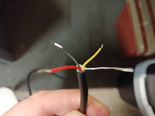

Egy halradar szonárját szeretném valahogy Arduinoval feldolgozni.
Lecsupaszítva a kábelt 4 ért találtam ahogy a képen is látszik.
Arra már rájöttem, hogy a csupasz és a fekete a GND, össze is vannak kötve.
A sárga+GND együtt szolgáltatja a képernyőre a hőmérséklet adatot, méghozzá olyan hőmérővel ami feszültséggel játszik. Minél magasabb a kijelzett hőmérséklet annál kisebb a leadott feszültség. Ez úgy gondolom tiszta sor.
Viszont a Fekete+Piros kábel számomra a fontos. Ezen érkezik a mélység adat. Az kezelőeszközön változtathatom a "tickek" számát, magyarul gyorsabban/lassabban küld ki 1-1 visszhangot és méri a visszajövetelét.
Jól gondolom hogy ez nem NMEA üzenet? tehát én hiába szeretném feldolgozni ezt a soros porton ez nem ad vissza semmit?
Mert láttam hogy vannak olyan szonárok, amik NMEA üzenetben adják vissza a mélységet.
Ezzel így valahogy meg tudnám oldani azt, hogy a jelet felfogom egy arduinoval, majd építek egy eszközt ami legenerálja ugyan ezt amolyan jelismétlőként? Elég lenne csak mérnem a feszt, majd egy másik eszközzel ugyan ekkora feszt előállítani ugyan olyan időközönként?
(#) Bakman válasza jan5650 hozzászólására (») Nov 2, 2021 /
Összeszerelt állapotban kell mérni, első lépésként oszcilloszkóppal. Mérések nélkül csak találgatni lehet.
