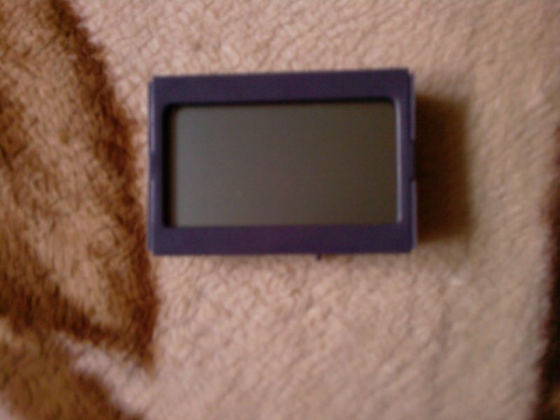

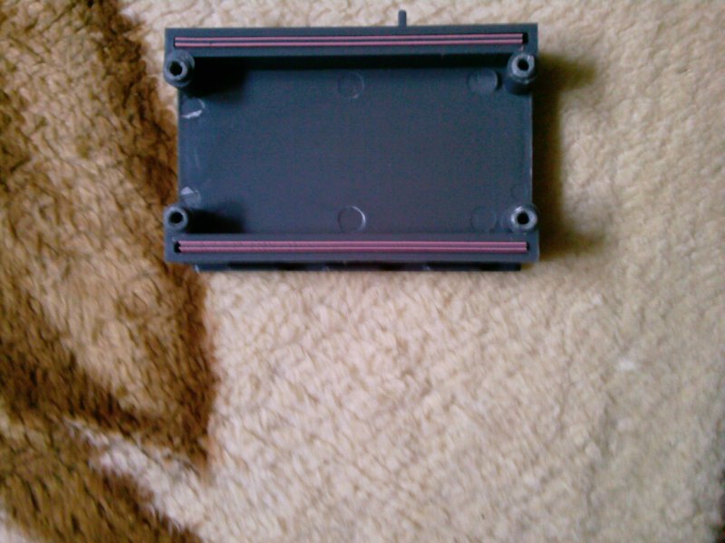

(#) Dempsey hozzászólása Jan 2, 2009 /
Az lenne a kérdésem hogy a csatolt képen látható digitális multiméter kijelzőjét hogyan lehet kijelzésre bírni?
Előre is kösz mindenkinek a segítséget! Üdv: Dempsey!
(#) kobold válasza Dempsey hozzászólására (») Jan 2, 2009 /
Dobd össze a kapcsolást ebből a hozzászólásból, a kép melletti magyarázat alapján keresd meg a szegmensek kivezetéseit, és máris kezedben van a megoldás

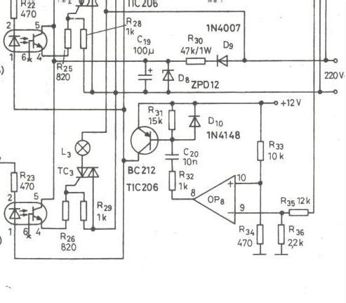

(#) taj1989 hozzászólása Jan 2, 2009 /
Hello! Létezik olyan triak amelyik akkor gyújt be, ha a gate-jét földre kötöd? és ha igen akkor a gate-en mekkora áram szokott folyni és hány volt van rajta? 230V-ról akarok egy 60w-os izzót kapcsolgatni zenére vele. tic216m a triak és a tervrajzban tic206m van. A boltban ahol vettem azt mondták hogy ezzel helyettesíthető, de a tervrajzon a triak +12vról gyújt, az enyém meg csak akkor ha földre van kötve. ha 12vot adok rá egy pillanatra begyújt, aztán semmi. Még nem nagyon dolgoztam triakokkal, de eddig nem hallottam ilyen triakról. Arra gondoltam, hogy egy npn tranzisztor kollektora menne a triak gate-jére, a bázis a 12v-ra, az emitter meg a földre. Így talán megoldható lenne a probléma. mit gondoltok?

(#) taj1989 válasza (Felhasználó 13571) hozzászólására (») Jan 2, 2009 /
feltettem a tervrajzot. Szóval tic206-ossal van a tervrajz, de nekem a boltban tic216-osat adtak, mert csak az volt és azt mondták, hogy ugyanaz, csak nagyobb áramot bír el. A bekötés stimmel, átnéztem 200x, de a 216-ossal amint bedugtam, világít. kivettem az optocsatolót, szóval a gate-n csak az 1k-s ellenállás van, ami a földre húzza és így is világít amint bedugom addig, amíg ki nem húzom. Na erre tettem egy diódát is a föld és az 1k-s ellenállás közé(záró oldallal a föld felé), mert azt hittem, hogy akkor onnan jön áram, ami begyújtja, de csak világított. Erre levettem a földről is a gate-t és így nem világított. aztán ráadtam a gate-re a 12v gyújtást az optocsatolón keresztül (ekkor nem volt a földre húzva az 1k-n) és így csak bevillant egyszer és annyi. Ebből gondolom, hogy a triak akkor van kinyitva, ha a gate-je földre van kapcsolva. csak én eddig nem hallottam ilyen triakról, azért kérdezem, hogy akkor egy tranzisztorral japcsolgatnám a gate-t a földre de ne mtudom, hogy akkor most a gate-föld között váltóáram van, hagy egyenáram, meg hány v fesz, meg mekkora áram. ja meg hogy lehet hogy átvágtak az üzletben vagy a tic 206 is ilyen?

(#) vicsys válasza taj1989 hozzászólására (») Jan 2, 2009 /
Hasonló jelenségeket produkálhat ha:
-túl kicsi gate ellenállás
-hibás triac
-A1; A2 lábak fel vannak cserélve.
Tekintettel arra, hogy feltételezem új alkatrészekről beszélsz, én a Te helyedben felcserélném próba képpen az A1 és A2 lábakat.

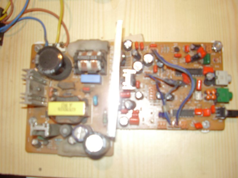

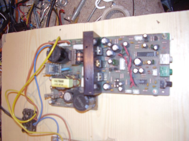

(#) bumuci23 hozzászólása Jan 2, 2009 /
sziasztok!!ide nem illö kérdésem van.A mellékelt kép alapján betudnátok nekem határolni hogy vajon hány w-os lehet ez az erösítö? A bordákon: lm4752 ic van a nyákon ezek találhatóak:LM4752T ... L7812CV.
van rajta két kimenet az a jobb és a bal hagszóróé van rajta egy mélyhang kimenet is.Ez egy kapcsolóüzemü táppal van ellátva. segítségeteket elöre is köszönöm!!
öö figyuzzatok ez zenegépböl lett kiszedve.adtam neki pici hangot az elöfokon és adtam erre a cuccra hangot és nagyon állat hangja van. csak nem tudom h mitöl van mikor ilyen ic-k vannak benne. énis tudom h 11 wos ic van ott de nem tudok rájönni hogy még mi erösít benne??

(#) hapro válasza bumuci23 hozzászólására (») Jan 2, 2009 /
A 10W nagyot szól.
(#) taj1989 válasza vicsys hozzászólására (») Jan 2, 2009 /
megcseréltem a két lábat, a1 és a2-t és működik. Nem tudtam hogy a triaknál ez is számít, azt gondoltam hogy úgyis váltóáramot használ, mindegy a két láb bekötése. Szóval köszi szépen. Spóroltál nekem három triak árat meg néhány csúnya szót !!!!!
