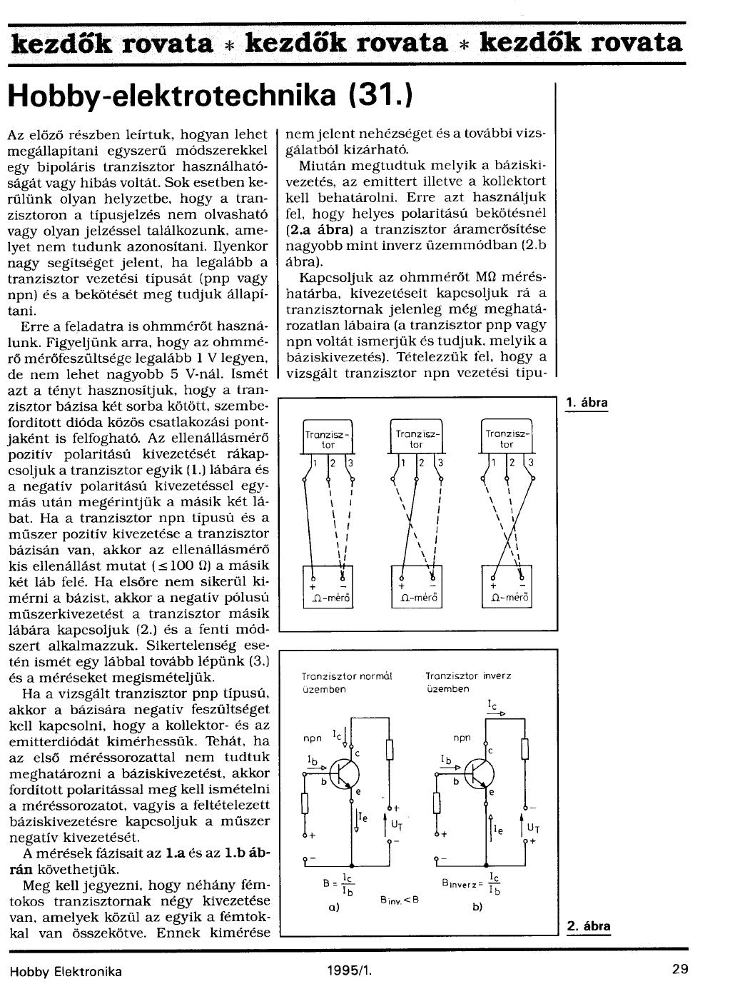

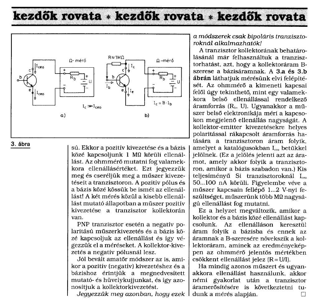

De hogy egészen pontos legyek a képekben van a megoldás!
(#) wg_kezdo válasza Dempsey hozzászólására (») Jan 3, 2009 /
Én is az adatlap alapján próbálom csak valahogy más kép van az adatlapon és máshogy néz ki a tranyó.
És hát két oldala van melyik az eleje? Honnan számolom a lábakat?

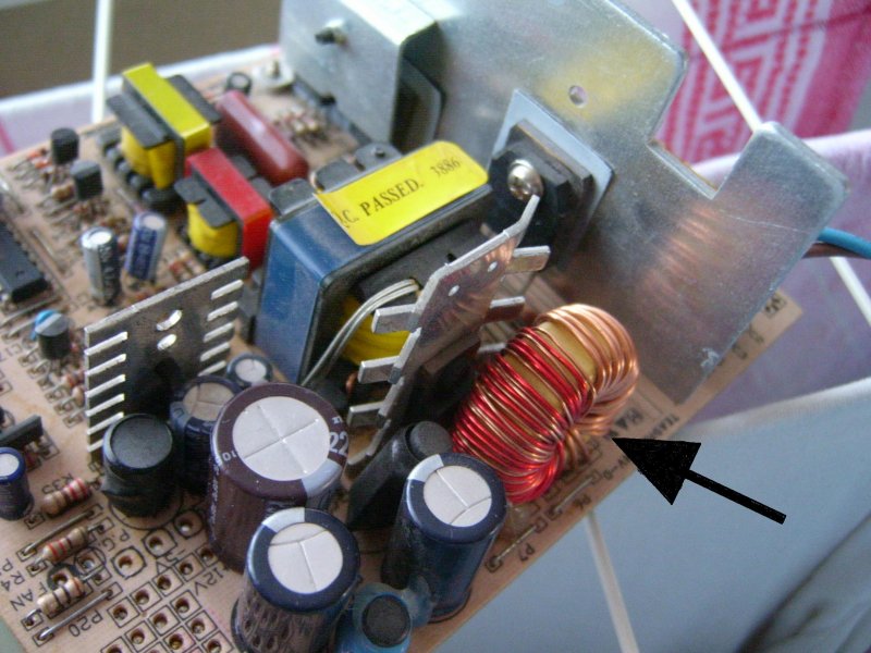

Üdv mindenkinek! Azt szeretném kérdezni, hogy a képen látható PC-tápban, a nyíllal jelölt tekercsnek mi a szerepe?
(#) Dudus válasza Medve hozzászólására (») Jan 3, 2009 /
Kimeneti fojtótekercs.

És tőle balra, és a két kék kondi között? Azok is a táp ágban vannak sorban. Ez a fojtó valami mást is tudhat.
(#) kobold válasza Medve hozzászólására (») Jan 3, 2009 /
Hát, nem tudom, mennyire segít ez a rajz, mert ATX-es. A 3.3 V ágában van egy plusz fojtótekercs (L6), lehet, hogy az lenne nálad is.
Illetve, ez talán Sebi rajza, egy AT-s tápról, van benne induktivitás bőven, lehet válogatni
(#) Medve válasza kobold hozzászólására (») Jan 3, 2009 /
Az ATX-es rajzon, a jelöletlen a "secondary part" felirat alatti bekeretezett tekercs lesz az, illetve a Sebi félén az L1. Bizonyára nem hiába vannak ezek egy magon. Valamiféle csatolást nyújt a tápágok között, vagy mi a célja????

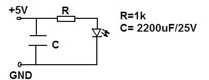

sziasztok! egy olyan egyszerű kérdésem lenne, hogy:
van egy ledem egy ellenállással de a tápja nem tiszta egyen fesz hanem tized másodpercekre megszűnik. ezt párhuzamosan kötött puffer kondival ki lehet küszöbölni? hogy folyamatossan világítson a led? vagy ahhoz ez nem elég? ha igen akkor mekkora értékű kondi? próbálkoztam de nekem nem sikerült. amugy 5V a táp
Köszi Skip

Helló!
Puffer kondival meg lehet oldani. Szerintem 1000u-tól felfele. Én 4700-asat tennék bele.
A bekeretezett, illetve az L1 az a fojtó, amit Dudus említett. Én a másik, balra lévő tekercsnek tippeltem be az L6-ot.
Azon, hogy a "fő" fojtón miért vannak egyben a kimenetek tekercsei, már én is gondolkodtam. Még mindig nem sokat foglalkoztam kapcsolóüzemű táppal, így csak tippelni tudnék: spórolnak a helyen, és lehet, hogy az egymásra tekerés miatt jobban érvényesül a nagyfrekvenciás jel fojtása.
De ha egy szakértő megerősítene vagy megcáfolna, az jobb lenne

a képen látható ábrának működnie kéne? úgy próbáltam, hogy Stabil 5V-ot rakok a bemenetre szgép tápról és azt a hatást szerettem volna elérni, hogy ha kinyomom a tápot akkor még világítson egy darabig. De semmivel nem világít tovább! akkor sem, hogyha kettő ilyen kondit kötök párhuzamba. pedig az én tudásom szerint ennek a dolognak működnie kéne. vagy nincs igazam?
(#) PWM válasza Skip hozzászólására (») Jan 3, 2009 /
Az 1k-s ellenállás túl nagy ilyen fesz.-nél. 5V-ra 175ohm kéne.

Vagyis nem a helyére hanem,sorba vele!
ez így tuti? mert ha sorba kötök egy kondit a leddel akkor az szakadásnak kéne lennie nem?! mert hogy egyenáramnál a kondi szakadás.
(#) Dudus válasza kobold hozzászólására (») Jan 3, 2009 /
Szerintem inkább azért közös a fojtó, hogy a tekercsek árama összeadódjon és így nagyobb energia tárolódik a tekercsben ami javítja a szűrést. Ez az impulzus szerű terhelésnél javítja a stabilitást.
-Szerintem/még agyalok-

mindent értek! ami rajz volt egyszem diódával kell kiegészíteni a + tápnál! méghozzá nyitó irányba! igy a kondiból a nafta nem tud visszafelé menni csak a led felé.
