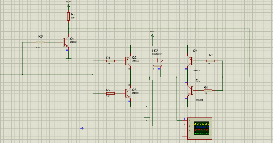

Bocs a redundáns kérdésekért, de nekem még nem tiszta pár dolog. H-híddal kell meghajtanom Piezo-t, elvileg a Proteus szimulációban megy is, de a számolásokkal még adós vagyok, nem értem pontosan miért megy. Az elv egyszerű, PNP, NPN tranzisztotokkal kapcsolom amit kell, illetve a vezérlő PWM jelet is sikerült negálnom. Ez rendben van, de látható a csatolt képen hogy a tranzisztorok: 2N3906 és 2N3904. Amit nem tudok számszerűleg igazolni, hogy a bázis ellenállások miért 1.5k-ak, illetve a szimulációban a PWM csúcs 15V, ami nekem kell, de a tranzisztor leírásában az áll, hogy a BE feszültség 6V lehet. (nem biztos!) Mindez azért van, hogy minél gyorsabban kapcsoljon, minél gyorsabban kerüljön telítésbe az adott tranzisztor. Persze lehetne FET-ekkel is, de nem jó FET-meghajtót vettem, kellene olyan aminek egyik ága negált, azaz ellenütemű jel jön ki belőle.

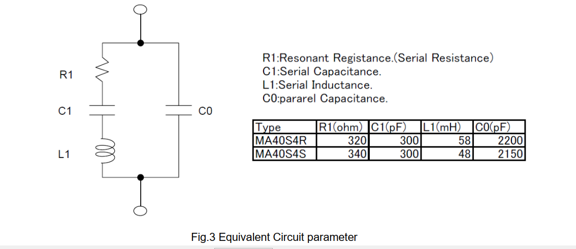

A Piezo leírásában szerepel a csatolt képen látható helyettesítő kapcsolás. Annak segítségével ki lehet számolni az adott frekvencián a komplex ellenállást, amiből ki lehetne esetleg számolni a komplex áramot. Onnantól kezdve a tranzisztor erősítésével elosztva naggyából megkapom, hogy mekkora áramnak kell mennie a BE diódán. Ezzel, és a vezérlő PWM feszültség csúcsértékéből (vagy inkább rms kellene?) meghatároznám a bázis ellenállást.
Egy leírás szerint az Rb-t úgy kapnám meg jól: (Csatolt PDF 8. oldal)
Ib=Ic/béta Ahol Ic lenne az adott frekin a komplex ellenállásból és a tápfeszből kapott áram, és béta=hFE=100
Majd:
Rb=(Uvez-UBE)/(5*Ic) UBE=0.7, Uvez=15V (ez a PWM 15V csúcs menne abázisra az Rb-n keresztül)
Példa: Rc=1600 Ohm a rezonancia frekvencián (40KHz) de ezt még ellenőriznem kell, valaki kiszámolná ellenőrzésképpen? Köszi!
Ic=12/1600=7.5mA (kollektor áram)
Ib=Ic/100=0.075mA A bázisáram.
Rb=(15-0.7)/(5*0.075)=14.3/0.375mA=38kOhm
A leírás többi része nem világos....
Ez kissé nagyobb, mint 1.5k

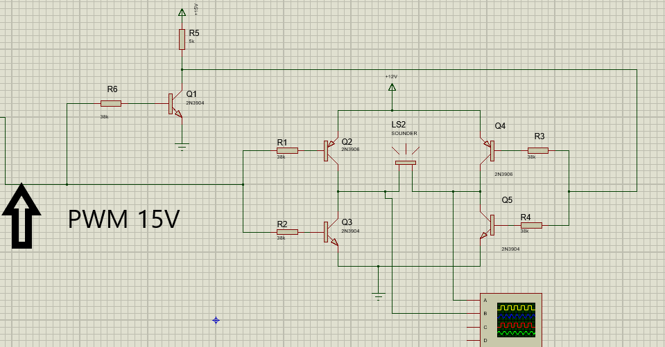

Eddig ok is lenne, de csak követem a leírást, nagyon nem értem miért van ez így. Átalakítottam a szimulációt 38k-kra cserélve a bázis ellenállásokat, úgy is megy simán. Na itt a gond, mert a szimuláció sokat elbír, össze szeretném rakni, ami nagyon más lehet mint a szimuláció!
Ha ez megy is, akkor köthetek rá 15V 50% kitöltési tényezőjű PWM jelet, vagy másik tranzisztor kell?
Ne feledjék mesterek, hogy kezdő kérdsek ezek...
(#) kadarist válasza KoblogPerGyok hozzászólására (») Márc 28, 2022 / 1
Hol méred azt a 15V-ot? A képeken 12V-os tápfeszültségek szerepelnek.
(#) KoblogPerGyok válasza kadarist hozzászólására (») Márc 28, 2022 /
Igen, elrontottam. A Piezót 12V hajtja meg, a tranzisztorokat 15V PWM hajtja a bázisokon, a PWM negáltját a Q1 tranzisztor végezné, azaz annak a tápja is 15V, a bázisát szintén a 15V PWM hajtaná meg. A PWM 15V azért van, mert a VCO ekkora jeleket ad ki, aminek szintén oka van.
A szimulációban a képen nem látszik, de egy jelgenerátor van kötve, ami 50% kitöltésű 15V csúcs impulzust ad, 10 KHz-en. Ezt könnyen változtathatom.
A gondom az, hogy mikor vettem ezeket a tranzisztorokat, akkor az volt a lényeg, hogy logikai 5V-ról lehessen menetni. Azonban a helyzet változott sajnos, most is lehetne 5V-ról hajtani, de nem lenne szerencsés a VCO-t ilyen kis feszültségen működtetni. Szóval ezek a tranzisztorok jók lettek volna korábban, de most a 15V bázissal nem vagyok biztos. Mintha sok lenne.
Csatolom a képet!
A tranzisztorokat árammal vezéreljük és a bázis áramát a bázisellenállással korlátozzuk. Adatlap alapján megállapíthatod a maximális bázisáramot, amit a bázissal soros ellenállással állíthatsz be. Persze nem kell elmenni a határértékekig.

(#) Suba53 válasza KoblogPerGyok hozzászólására (») Márc 28, 2022 / 1
A bipoláris tranzisztoroknál a BE feszültség kb 0,7V-ra áll be, ennyi egy nyitóirányban előfeszített dióda nyitóirányú feszültsége. Vagyis a bázison az emitterhez képest mindig nagyjából ennyit kell tudni mérni. Aztán hogy mekkora bázisáram folyik, azt a bázis ellenállással lehet beállítani. Ha 15V a meghajtó feszültség, akkor a bázis áram: 15-0,7=14,3V osztva a bázis ellenállással, feltételezve, hogy a generátor ideális, vagyis a belső ellenállása nulla. Így ha a bázis ellenállás 10k, akkor a bázis áram 1,43mA Ezt erősíti a tranzisztor a bétának megfelelő szorzóval, ami a kollektor áram lesz. 100-as bétánál a kollektor áram 143mA-re adódik.
Vagyis nem az számít, hogy milyen a meghajtás feszültség szintje, 5V vagy 15V, hanem hogy erről mekkora áramot állítasz be a bázis ellenállással.

(#) KoblogPerGyok válasza Suba53 hozzászólására (») Márc 28, 2022 /
Köszi mindenkinek!
Beragadt egy adat az adatlapból, jól megkevert! Így már ok, akkor az eddigi számítások jó alapot képezhetnek. Elsőnek én is arra gondoltam, hogy kiszámolom mekkora komplex áram megy, azt osztom bétával és akkor bázisra kapcsolt fesz és ennek az áramnak az adataiból kijön a bázis ellenállás. Kezd világosodni, köszönöm!
Valahol beakadt a lemez!
