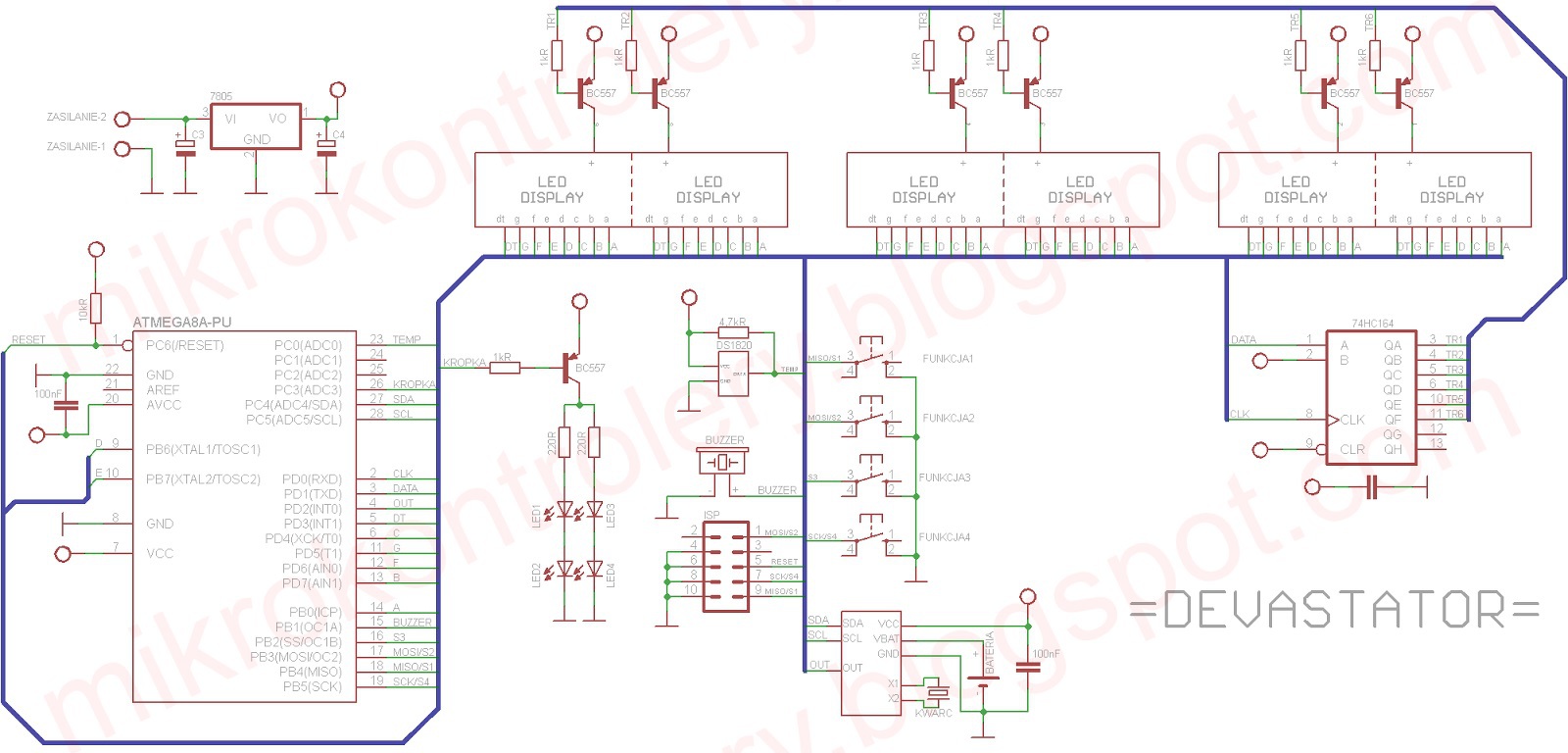

(#) vladcepes válasza szidom hozzászólására (») Ápr 7, 2022 /
még annyi hogy ehhez a rajzhoz rajz jó lehet ez a kijelző? Bővebben: Link

(#) Gafly válasza vladcepes hozzászólására (») Ápr 7, 2022 /
Ha a közös andódosat választod ki, akkor igen.
Hogy a bekötése passzol-e, az másik kérdés (innen nem tudjuk úgysem megmondani).
Meg hogy a proci mennyire szereti közvetlenül meghajtani a piros LED kijelzőt.

(#) vladcepes válasza Gafly hozzászólására (») Ápr 7, 2022 /
Köszönöm! A rajzon közös anódos. "Hogy a bekötése passzol-e, az másik kérdés" akkor azt hogyan tudnám megnézni?
Igen, csak ugyanazon a linkelt adatlapon van a közös katódos is.
A bekötés meg a programtól és a nyáktól függ. Látatalanban nehéz megmondani, de valószínűleg nem fog eltérni...

(#) Gafly válasza Epu2 hozzászólására (») Ápr 7, 2022 /
Adatlapon a kijelző bekötése megvan, csak az nincsen meg, hogy az ismeretlen program, az ismeretlen nyák-on hol gondolja a szegmenseket, tizedes pontot és a közös anódot.
Multiméterrel is ki lehet lámpázni, dióda vizsgáló állásban, az elég biztonságos.
De itt szerintem nincs mit lámpázni...
(#) Gafly válasza Gafly hozzászólására (») Ápr 7, 2022 /
Eltöltve még egy kis időt a problémával, a processzor oldal bekötése is tiszta.
Ha még az is kiderülne, hogy a tervezője szerint eredetileg milyen kijelző lenne benne, akkor csak össze kell nézni a két adatlapot (ha megvan hozzá a nyák).
Ha meg nincsen meg, akkor meg úgy kell megtervezni...
Szerintem itt a vége a történetnek.

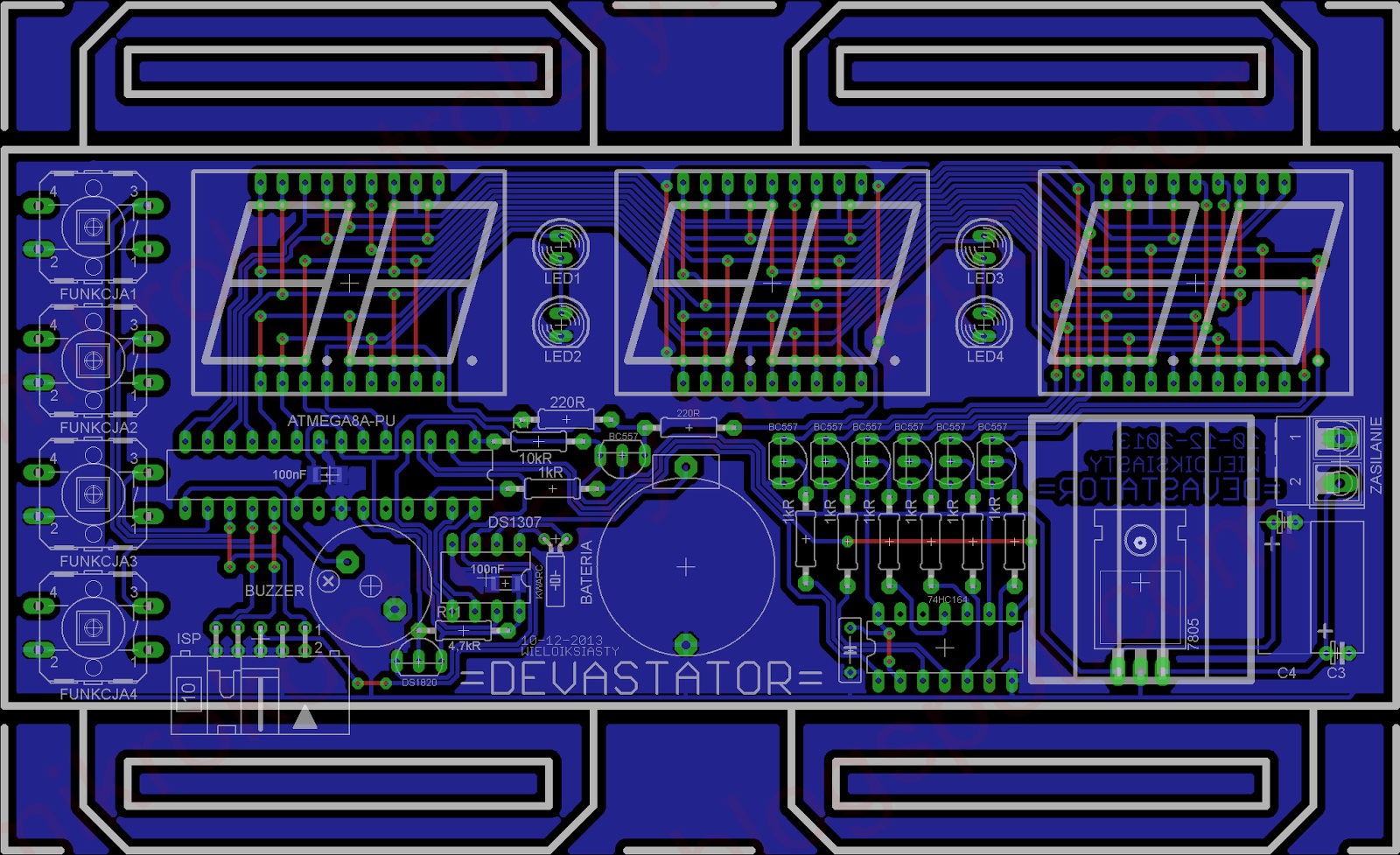

(#) vladcepes válasza vladcepes hozzászólására (») Ápr 7, 2022 /
Meg találtam a rajzot. Kapcsolási rajz,1-es ,nyák 2-es ,és a led amit néztem hozzá Led.
Össze hasonlítottam, én úgy látom hogy jó ,de ha meg erősítitek azt meg köszönöm!
