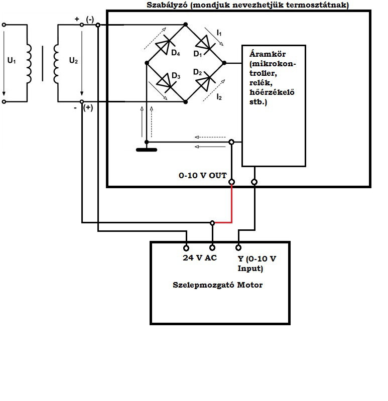

Lenne egy elméleti kérdésem.
Adott 24 V AC feszültség mely megtáplál egy szelepmozgató motort és egy áramkört ami 0-10 V-al vezérli a motort. A motor GND-je (AC 0 pontja) a 10 V os vezérlőfeszültség vonatkoztatási pontja. Ha a vezérlőáramkörnek a 24 V váltóból Greatz hídon keresztül oldom meg a táplálását, akkor lényegében összekötésre kerül az egyenirányított feszültség GND-je a táptrafó egyik kivezetésével (mert a szelepmozgató a betáp egyik pontja és az Y bemenete között értelmezi a 0-10 V feszültséget), így a greatz egyik diódája kvázi kiiktatásra kerül.
Biztos van egy triviális magyarázat, de én nem jöttem rá.
Előre is köszi a segítséget.
(#) kadarist válasza habazutty hozzászólására (») Ápr 4, 2022 /
Szia! Ez nem kiiktatás, hanem zárlat. Találj ki más megoldást.
(#) habazutty válasza kadarist hozzászólására (») Ápr 4, 2022 /
Azt gyanítottam, hogy nem jó. Meg lehetne oldani egyutas egyenirányítással, csak gondoltam valaki tudja mi a megoldás greatz-el. A gyári készülékekben vajon hogy oldják meg. Galvanikus leválasztással?
(#) proli007 válasza habazutty hozzászólására (») Ápr 4, 2022 /
Hello! Ha jól értem, a gondod az, hogy a tápláló 24V váltó és a vezérlő 0..10V jel egy pontja közös, Te pedig egyenirányítanád a 24V váltót. Megoldás lehet egy különbségképző áramkör.
(#) habazutty válasza proli007 hozzászólására (») Ápr 4, 2022 /
Nem egészen erre gondoltam. A motor és a saját meghajtó a 24 V AC tápot kap és a 0-10 bemenetének a nulla pontja a 24 V AC egyik pontja. Ez gyári szerkezet, egy szelepmozgató. Ha ehhez készítek egy vezérlést ami, (több más funkció mellett) kiadja a szükséges 0-10 V ot, de a tápját a motort is tápláló 24 V-ról oldom meg egy greatz egyenirányítással, ott lehet gubanc, mert a már egyenirányított és nem egyenirányított táp feszültségek egy-egy pontját össze kell kötni. Erre van-e megoldás?

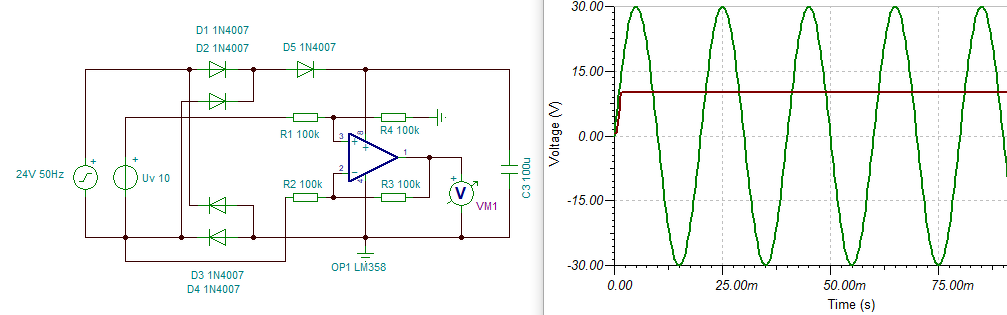

Nem egészen értem mit szeretnél. Mert az elején azt írod amit én. Ha pedig külön áramkört használsz, akkor azt a 24V egyenirányítottból ugyan úgy meg lehet táplálni, mint ahogy az ábrán láthatod hogy én hogy tápláltam meg az OPA-t. Ha pedig a segédáramköröd tápja független a 24V-tól, akkor úgy kötöd össze ahogy akarod.
De ha nem rajzolod le tisztességesen, amit elkövetnél, akkor sosem fogunk rájönni..

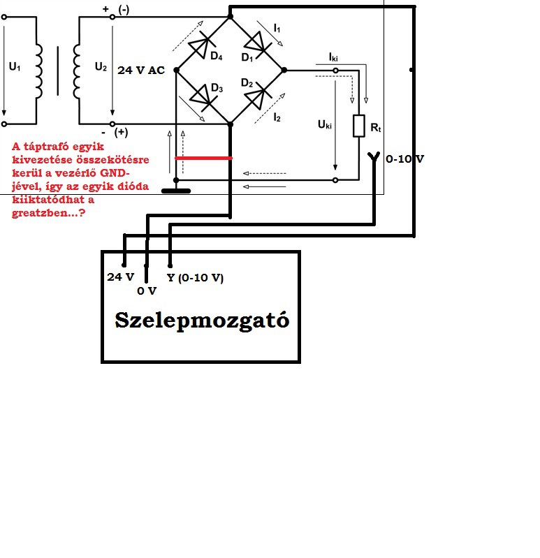

Megpróbáltam kicsit másképp rajzolni.
Tulajdonképpen a pirossal jelölt átkötés az érdekes. Ez kell ahhoz, hogy tudja mihez viszonyítani a szelepmozgató elektronikája a bejövő 0-10 V-ot, vagy nem kell? Ha kell, akkor az egyik diódát kisöntöli a greatz-ből...
Remélem így érthetőbb mire gondoltam.
(#) moltam válasza habazutty hozzászólására (») Ápr 4, 2022 /
Két szekunderes trafó kell, ha tényleg az ac bemenet egyik pontja az y bemenet testje. Biztos ac kell neki?

(#) kendre256 válasza habazutty hozzászólására (») Ápr 4, 2022 /
Ha az áramköröd (mikrokontroller, relék, hőérzékelő stb) nem túl nagy áramfelvételű, és valószínűleg van stabilizátora, akkor esetleg a graetz helyett lehetne egy sima egyutas egyenirányítás is... Ekkor lehet, hogy nem volna probléma a váltó és a vezérlő egyenfeszültség közös földelése (bár nem tudjuk, hogy mi van a szelepmozgató motor nevű dobozban...)
(#) proli007 válasza habazutty hozzászólására (») Ápr 5, 2022 /
Most már érthető, hogy Te "visszafelé" szeretnéd vinni a 0..10V vezérlő jelet. Akkor csak két megoldás lehet. Első és legkézenfekvőbb, amit Endre ajánl. hogy egyutas egyenirányítót használsz, így megmarad a táp közös kimeneti pontja a váltóval.
A másik, hogy galvanikusan elválasztod vagy a tápfeszültséget, vagy a vezérlő jelet a táptól.
Tehát pld amit Tamás ajánl, hogy trafós elválasztást használsz. Pld 24V/24V-os trafót használsz. (Mert nyilvánvaló, hogy a 24V váltó lesz az egész rendszer "hálózata", tehát a uC redszernél, sem a 230V, sem másik 24Vac nem fog rendelkezésre állni.) Esetleg galvanikusan elválasztott kapcsolóüzemű tápot jelentene. Ami szintén trafó, csak nem kisfrekvenciás.
Utolsóként pedig a 0..10V vezérlőjel leválasztása. Pld. a uC PWM kimeneti jelet használsz (úgy is az van neki) és optocsatolóval leválasztva a 24Vac oldalon ebből állítod elő a 0..10V vezérlő jelet. Ez a legmacerásabb és alkatrészigényes.
De több mint valószínű, mivel kicsi a terhelési igénye a relé/uC áramkörnek, egyszerű és elégséges az egyutas egyenirányítás.

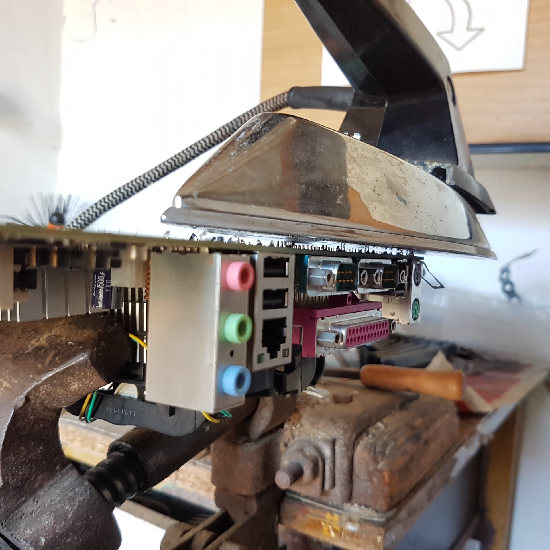

Támadt egy furcsa ötletem:
Találtam egy régi vasalót, amiben csak mechanikus bimetál kapcsolgatja a fűtőszálat, ehhez hasonló, de a műanyag gomb már nincs rajta a tengelyen ‒ kimérve (átsípoltatva) jónak tűnik, fém házra nem vezet át, tekerésre kapcsol.
Nos, az ötletem az, hogy vajon működne-e, ha rátenném a panelt a felfordított vasalóra, hogy kijöjjön belőle az aljzat? Természetesen nem szeretnék kárt tenni a melegítéssel az alaplapban...
(#) Jonni válasza Udvari Zsombor hozzászólására (») Ápr 5, 2022 /
Ki szeretnél forrasztani valamit ? A vasaló ehhez kevés lessz. Egy izmosabb rezsó talán már megfelel.
(#) antiktelefon válasza Udvari Zsombor hozzászólására (») Ápr 5, 2022 /
Egy hete rugózol ezen, fogj egy másik lapot, ami nem kell és hajrá. Teszteld.

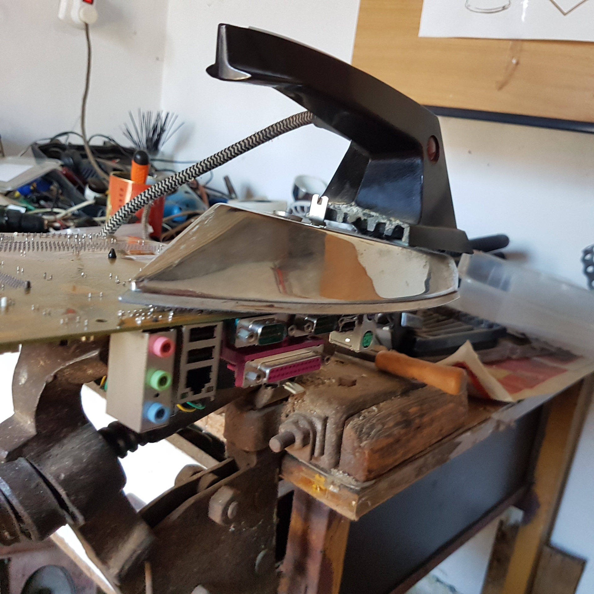

(#) Udvari Zsombor válasza Jonni hozzászólására (») Ápr 6, 2022 /
Lehet "szörnyülködni", rajta áll a maximumra tekert vasaló az alaplapon! Szépen kattangat benne a bimetál, probléma nincs, csak bekapcsolás után melegítődött ki a por a vasalóból.
Később leírom majd, hogy sikerült-e így egyáltalán...
(#) Kari55 válasza Udvari Zsombor hozzászólására (») Ápr 6, 2022 /
Szerintem ez így nem sokat ér mert csak az alkatrészek lábainak a hegyét éri a meleg.
(#) Udvari Zsombor válasza Kari55 hozzászólására (») Ápr 6, 2022 /
Szegény vasaló itt izzad, az alaplap pedig ugyan meleg lett, de nem eléggé...
