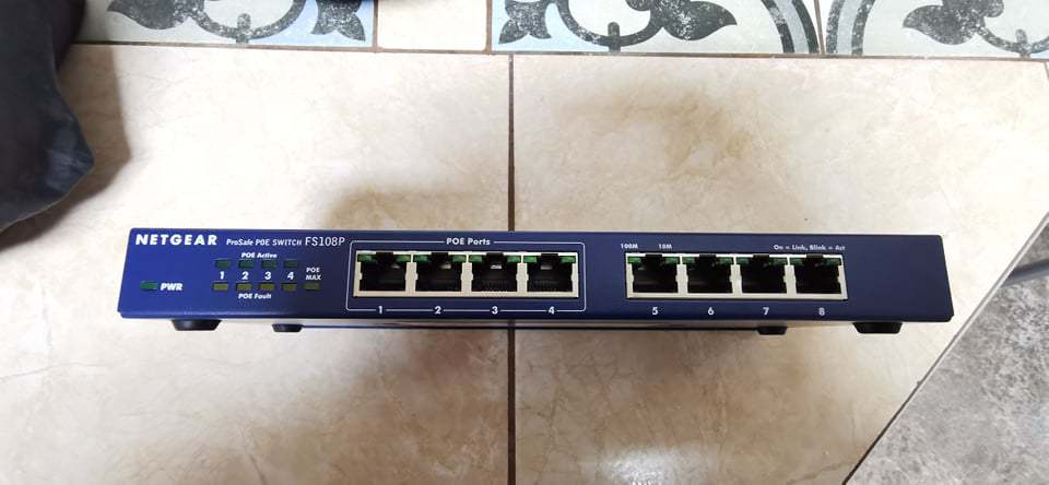

Szeretnék segítséget kérni, egy switch-el kapcsolatban,?ű
Netgear FS108P 8 portos, 4db POE csatlakozó van rajta 48V táp, Sima switch ként szeretném használni, kamera rendszerhez illetve TV.hez osztani a netet, A poe portokra nyugodtan lehet kötni UTP kábelt vagy az nem játszik ilyen esetben? Nem szeretném ha elhalna valami... Ezért kérdezem...
(#) morfi007 válasza steve25 hozzászólására (») Ápr 22, 2022 / 1
Simán ráköthetsz bármit, a megkülönbötetés csak azért van, mert csak azokon a portokon tud PoE-t.Ha nem PoE-s berendezéseket kötsz rá, még le is kapcsolja a PoE táplálását.
esetleg elolvashatod itt : Bővebben: Link
(#) Suba53 válasza steve25 hozzászólására (») Ápr 22, 2022 / 1
PoE: Power over Ethernet. Ezeken a portokon kiadja a távolban lévő mondjuk IP kamera számára szükséges tápfeszültséget. Vagyis a ház sarkára kihelyezett kamerához nem kell kiépíteni külön a tápellátást is. Egyéb tekintetben egyenértékű LAN port.

(#) Régi motoros válasza steve25 hozzászólására (») Ápr 22, 2022 / 1
UTP kábelt lehet rá kötni, az a kérdés hogy a másik végére mit akarsz tenni.
Ha a végponti eszköz POE kompatibilis, akkor ráteheted, úgy a tápfeszt is megkapja.
Mondjuk egy TV -t nem épp a POE csatlakozóra illdomos csatlakoztatni, de ez csak személyes véleményem. Végszükség esetében akár az is mehet rá.
Kétfajta üzemmód létezik az A 10/100MBps, és B 1000MBps sebességű kapcsolat.
Az A módban négy eret adatforgalomra, és négy külön eret tápfeszültség továbbításra használ.
A B módban nyolc eret adatforgalomra, és ebből négy eret tápfeszültség továbbításra IS használ.
A végberendezés dönti el, hogy ha kompatibilis a POE szabvánnyal, akkor a tápfeszt is a LAN kábelről veszi. Ha nem kompatibilis vele, akkor a hozzá adott tápegységet kell használni.
POE...
Ui.: Azt még illik előtte tisztázni, hogy a végberendezés birja e a 48V DC táplálást, ha POE kompatibilis, akkor természetesen, vagy csak szigorúan 12V DC tápot bírja,
akkor kell elé egy táp leválasztó (aktív POE splitter), ami a 48V -ot 12V -ra konvertálja.
Az említett eszközt nem ismerem, nem tudom, hogy átkapcsolható e a kiadandó tápfeszültség értéke...
A hozzászólás módosítva: Ápr 22, 2022

(#) steve25 válasza Suba53 hozzászólására (») Ápr 22, 2022 /
Ip kamerák vannak , külön 12V csatlakozzásal, 4db kamera van , egy tP link Archer c6 router van aminek nincs elég portja, éppen most elég, de a gyerek szobájába 2 port kell még, egy aTv nek és a számítógépnek, A 12V tápellátás a kameráknak egy közös kapcsolóüzemü tápegységről működik, elengedtem a kis adaptert amit adtak hozzá.
Ezek ilyen kínai kamerák , úgy tudom hogy nem tudják a POE csatlakozást
(#) steve25 hozzászólása Ápr 22, 2022 /
Köszönöm az eddigi segítséget!
Már csak egy kérdésem lenne, melyik Portba csatlakoztassam a bejövő netet?
Azon gondolkodtam, hogy ha az 1. portra mehet a net, akkor a kamerákat tudom csatlakoztatni a 5.6.7.8 porta , és sok hely felszabadul a routeren mivel 5 portos 1 a net bemenet és a 4 mamera van rákötve, azok átmennek a switchre, így lenne rajta 4-1 port amivel megtáplálom a nettel a switchet ,
Így jó lehet?
(#) steve25 válasza Régi motoros hozzászólására (») Ápr 22, 2022 /
Köszönöm,
Csak egyszerűen netet szeretnék osztani, mikor vettem a switchet akkor nemis figyeltem hogy Poe-s
(#) Gafly válasza steve25 hozzászólására (») Ápr 22, 2022 1 / 2
Jobbat vettél, mint gondoltad.
Fordítva kellemetlenebb...

Ha gigabites net van, akkor miért egy indokolatlanul drága 10/100 poe switchre akarod a pct meg a tvt kötni? Kamerának tökéletes, minden másra elavult.

(#) steve25 válasza antiktelefon hozzászólására (») Ápr 22, 2022 /
Kameráknak kell csak, nem volt drága , magánszemélytől vettem dobozos új volt, pár ezer ft
Nettel nincs gond,
A kamerák Wifivel is működnek, de nem volt stabíl, nehezen kapaszkadott fel a hálózatra mikor appon keresztül akartam elérni, vezetékkel egyből bejön minden
