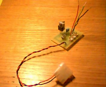

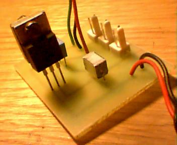

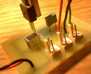

(#) zsogab hozzászólása Jan 7, 2009 /
Na, már majdnem kész!
Már csak a tesztelés és a dobozba építés van hátra, aztán mehet a PC-be ventilátort szabályozni!
Néhány kép, hogy hogyan is néz ki most:
(#) hapro válasza zsogab hozzászólására (») Jan 7, 2009 /
aha.. érdemes leültetni teljesen a nyákig az alkatrészeket, tehát mindent koppanásig. Fölösleges problémák forrása lehet az ahogy azt az MKT kondit beültetted. Képzeld el, hogy hozzáér egy szabadon lógó vezeték a kondi lábához, és mondjuk elszáll az IC-d, vagy a PC házban valami hozzáér...szóval csak a jövőre vonatkozóan.
@hapro:
Köszi a figyelmeztetést!
Jogos amit mondasz, de nagy probléma nem adódhat, mivel csináltam neki egy 60mm x 45mm x 40mm dobozt, és távtartókon fog csücsülni a nyák! Elvileg semmi nem érhet a panelhez!
Ígérem legközelebb leültetek mindent koppanásig!

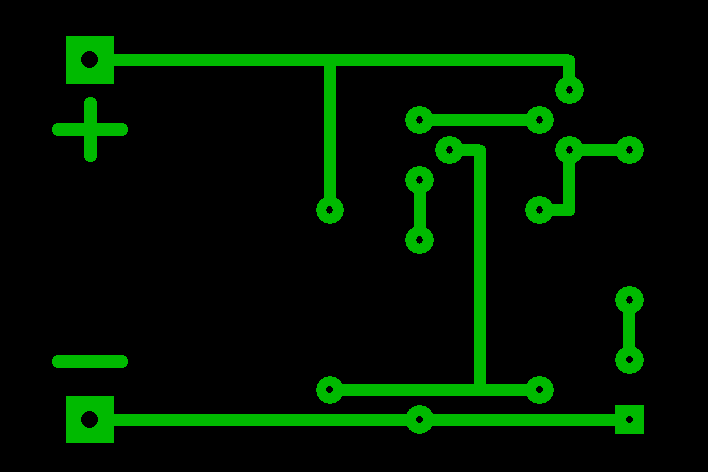

(#) Hujikolp hozzászólása Jan 7, 2009 /
Üdv! Valaki megtudja mondani nekem, hogy a mellékelt kapcsolási rajzra mit lehetne rátenni, ami működőképes is lenne? Ez a kacsolás egy kulcstartón volt rajta, kaptam.
(#) Imi65 válasza Hujikolp hozzászólására (») Jan 8, 2009 /
Ez ugye NYÁK-terv, de - 1. nézetre - nekem egy komplementer multivibrátor körvonalazódott belőle, persze, lehet, hogy nem az.

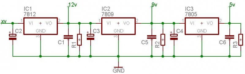

(#) feki00 hozzászólása Jan 8, 2009 /
Helo
Egy kb 12voltos forrásból kellene 12,9,5 voltot kicsikarnom.
A mellékelt kép szerint képzeltem el a dolgot. Tulajdonképpen a 78as stabilizáló ick adatlapján levő minta szerint sorba raktam őket.
Azonban felmerült bennem hogy szükségesek-e az első stabilizátor után a pufferkondik és a terhelő ellenállások?
Nem elég egy pufferkondi az elejére meg egy terhelő ellenállás a végére?
(#) Dudus válasza feki00 hozzászólására (») Jan 8, 2009 /
A stabilizátor kimenetére nem kell nagy értékű kapacitás, elég 1~10µF között, de a kerámia szűrőkondenzátor (100nF) feltétlenül kell. AZ ellenállásokra semmi szükség.
A bemenetre rakhatsz egy ~1000µF-os elektrolit kondenzátort.
Mekkora áramot akarsz kivenni áganként? Ne feledd a 12V-os stabilizátoron az összes terhelőáram átmegy!
A 12V-os első stabilizátornak min. 14.5V kell a bemenetére, különben nem tud stabilizálni!
(#) feki00 válasza Dudus hozzászólására (») Jan 8, 2009 /
Halló
Az áram nem lesz baj, nem lesznek nagy dolgok kötve rá. 12volt váltó áram lesz kiegyenesítve úgyhogy elég lesz.
Az ellenállást azért tettem be mert anno volt egy olyan afférom hogy egy 78as stabilizátorral készült táp teljesen fals feszültséget adott. Persze ez terheletlenül volt, egy kedves fórumozó ajánlotta az 1k terhelést, jó is lett.
Azóta minden tápomba belepakolászom, ártani nem árt
Ennél a tápnál is lehet hogy nem lesz terhelés ezért tettem bele.
Köszönöm a válaszod!
A következő fokozat terhel az előzőn, ha ragaszkodsz hozzá, elég az utolsó után betenni egyet. Én nem tapasztaltam ezt a terhelés nélkül rosszul működő stabilizátor problémát ezeknél a 3 lábúaknál. Mondjuk a különböző gyártók belső kapcsolástechnikája eltérhet, így nem lehetetlen.
-szerintem-
